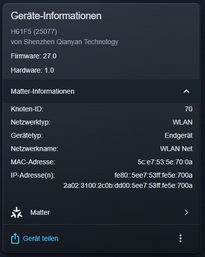

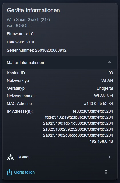

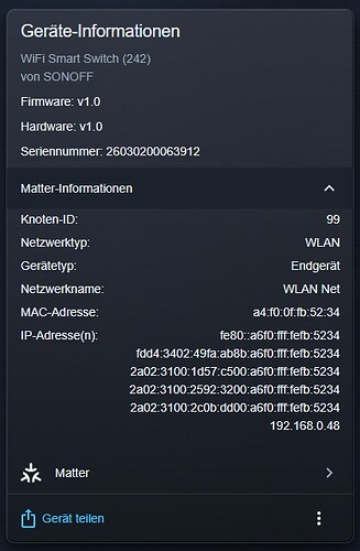

Die HA-Geräte Erkennung findet aber noch immer nicht alle HA-Geräte. Kann es sein das er die Geräte nicht findet, weil sie unter HA nur als IPv6 genutzt werden, an der Fritzbox haben sie aber auch eine IPv4 Adresse ? Die MAC-Adresse passt aber mit der IP-Liste zusammen.
Hier mal 2 Geräte Screenshots die nicht erkannt werden als HA-Gerät:
Ich werde es mir ansehen.

Heißt das jetzt die v1.4 sollte die Matter-Geräte finden die die MAC nicht in der Geräteregistrierung eintragen haben, weil du gleichzeitig schreibt das du jetzt an mehren Stellen suchst ?
Bei mir werden jedenfalls auch mit der 1.4 die bisher nicht gefundenen HA-Geräte auch weiterhin nicht erkannt. Könnte man wenn es über die Geräteregistrierung nicht geht, die Matter-Infos auslesen für den MAC-Vergleich ?
Danke für deine Tests. Magst du einmal Version 1.4.1 testen?
Danke für deine Mühe .. es scheint wohl so zu sein das bei den fehlenden Geräten die MAC nicht eingetragen ist bei der Registry (auch mit der 1.4.1 kommen keine neue HA-Geräteeinträge dazu). Ist nicht so wild, sonst funktioniert alles andere sehr gut.

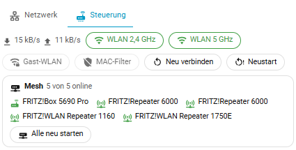

es gibt ein Update für meine Integration FRITZ!Box Netzwerk – die Geräteliste der FRITZ!Box als sortier- und filterbare Tabelle im Dashboard, mit passendem Home-Assistant-Gerätenamen je Zeile. Version 1.5.2 bringt vor allem Dinge, die ich aus euren Rückmeldungen mitgenommen habe:
:spider_web: Mesh als Gruppe FRITZ!Box und Repeater werden jetzt als eine Einheit dargestellt. Jeder Repeater ist ein eigenes Gerät unter der Box (mit Verbunden-Status), dazu gibt es einen Mesh-Sensor („3 von 3 online“, Attribute mit jedem einzelnen Gerät) und in der Karte einen Rahmen „Mesh“ mit dem Status aller Geräte. Fällt ein Repeater aus, wird der Rahmen rot – praktisch als Trigger für eine Benachrichtigung.
:counterclockwise_arrows_button: Alle FRITZ!-Geräte neu starten Ein Button (und der Dienst fritzbox_netzwerk.reboot_mesh) startet erst alle Repeater und dann die Box neu – in dieser Reihenfolge, weil die Repeater sonst nicht mehr erreichbar wären. In der Karte gibt es dafür „Alle neu starten“ mit Zwei-Klick-Bestätigung.

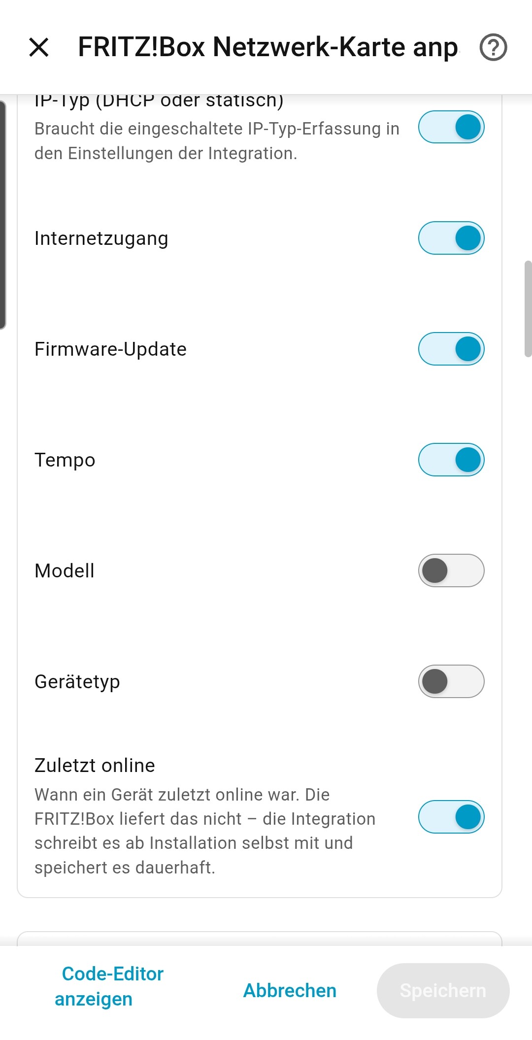

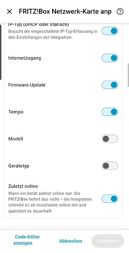

Hallo Thorsten,
danke für Deine Rückmeldung - aber einen Zeit Stempel mit der letzten Verbindung sehe ich da nicht - was mach ich da falsch ?
Gruß Andreas
Sieh einmal unter Spalten in der UI nach.Dort gibt es zuletzt online.
Super, danke hat funktioniert. Jetzt wäre nur noch spannend warum feste IP als dynamisch angezeigt werden.
Danke. für die schnelle Rücklmeldung :grinning_face: :top_arrow:
Das muss ich noch einmal prüfen.
