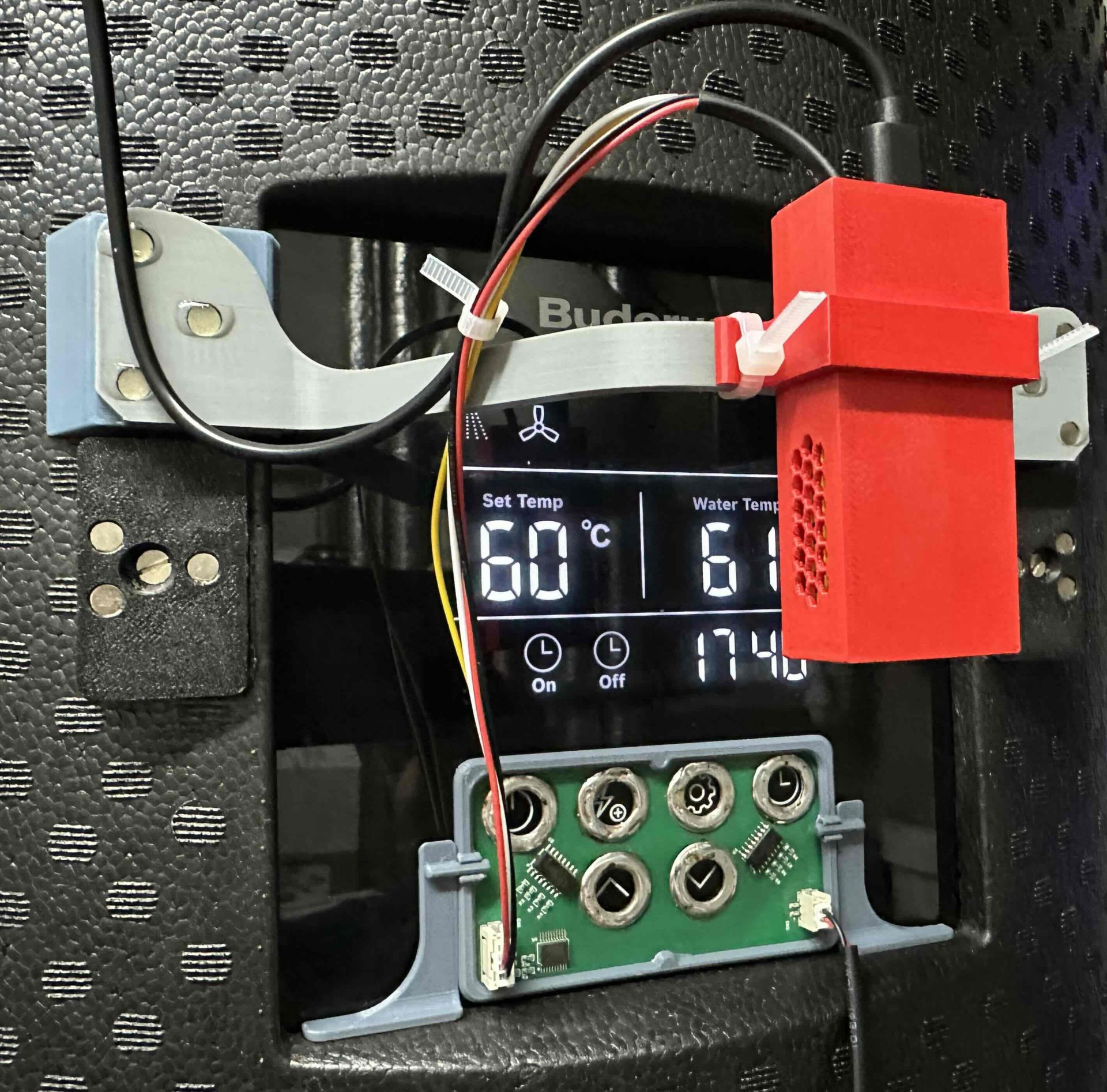

einige von euch kennen(und nutzen) bereits meinen ESP32-Display-Reader – die Lösung zum optischen Auslesen von 7-Segment-Displays per OCR und MQTT. Ich habe das Projekt jetzt konsequent weiterentwickelt und speziell für die Bosch Compress 5000 DW / Buderus WPT 200.4A / 260.4A zur vollständigen bidirektionalen Fernsteuerung ausgebaut: HP-Remote.
Vom reinen Auslesen zur echten Steuerung:
Bisher konnte man die Steuerung „nur“ überwachen – Temperaturen mitlesen, Betriebszustände erkennen. Mit HP-Remote kommt jetzt die andere Richtung dazu: Alle 6 kapazitiven Fronttasten werden über eine eigens entwickelte PCB mit I2C-Touch-Interface (PCF8574 + Optokoppler) softwareseitig simuliert. OCR und Tastensteuerung arbeiten dabei als geschlossener Regelkreis zusammen – die Solltemperatur wird verifiziert eingestellt, sprich: das System liest per OCR nach, ob der Zielwert wirklich erreicht wurde, und korrigiert notfalls nach. Funktioniert sogar vollautomatisch durch Tastensperre und Standby hindurch.
Was neu dazugekommen ist:
  • :radio_button: Tastensimulation: Einzel-, Mehrfach-, Lang-Druck, Kombinationen, Shortcuts (Standby, Gebläse, Tastensperre, Timer)
  • :bullseye: Closed-Loop-Sollwertregelung mit Grobsprung + Feinschliff
  • :one_o_clock: Verifiziertes Stellen der Wärmepumpen-Uhr (z. B. nach Zeitumstellung)
  • :house: Home Assistant Auto-Discovery (Sensoren + Buttons + Live-Stream-URL out of the box)
  • :movie_camera: Live-MJPEG-Stream mit Direktsteuerung im Browser
  • :wrench: Webinterface mit ROI-Editor, OTA-Updates, Browser-Flashing per Web Installer
Das Ergebnis: Die Wärmepumpe bekommt nachträglich eine vollwertige Smart-Home-Schnittstelle – ohne jeden Eingriff in die Steuerungselektronik der WP selbst.
Code, Doku und Web-Installer: :backhand_index_pointing_right: GitHub - DocBigs-Lab/HP-Remote: ESP32-S3-CAM Fernsteuerung für Bosch/Buderus Wärmepumpen – liest das Display per OCR, simuliert die Tasten, steuert über MQTT. · GitHub
