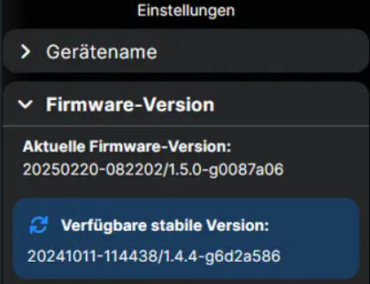

Da es ungewiss ist wann es eine 1.5.1 geben wird ist jetzt
sozusagen ein downgrade auf 1.4.4 möglich
gott sei dank , bei mir funktioniert alles wieder wie gehabt nachdem ich zurück zur alten Firmware bin

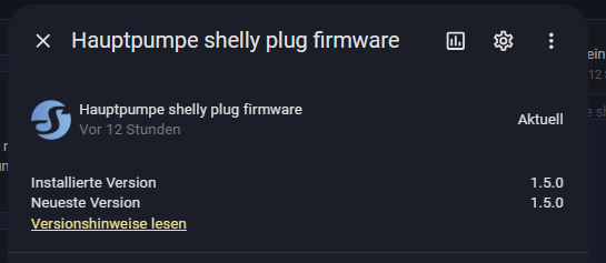

Danke für den Hinweis! Einen Shelly habe ich schon auf 1.5, nur welchen…? Das herauszufinden wird Fleißarbeit.
Kannst doch einfach die Shellys unter Geräte in HA anklicken, dann auf Firmware klicken und du siehst die aktuelle Version. :slight_smile:
Jo, hab ich auch schon gemacht. :smiley:

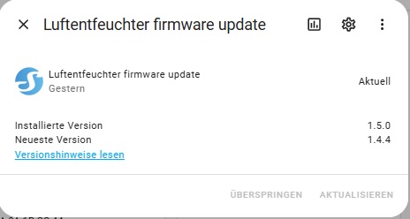

Oh Mist. Ich hab gestern einen geupdatet und heute die restlichen 25. Bisher läuft alles ohne Probleme. Nur der Eco Mode war nach dem Update aus. Ich konnte ihn aber ohne Probleme wieder einschalten.
Hoffentlich kommt die 1.15.1 schnell.
am besten retour zu 1.4.4 geht über die shelly app

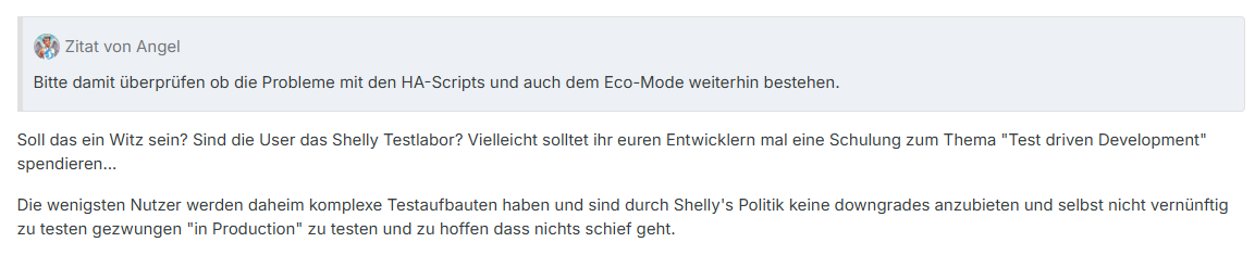

aus dem Shelly Forum zum 1.5.1
