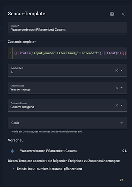

Einen Verbrauchszähler kannst du erstellen, indem du aus dem Helfer(input.number) einen richtigen Sensor erstellst, entweder über die UI mit Template Helfer oder über die configuration.yaml. Das ist dann dein Gesamt-Verbrauchssensor.
über template-helfer:
oder über die config.yaml

Wenn du den Sensor erstellt hast, kannst du im Anschluss über Helfer Verbrauchzähler mit passenden Zyklen erstellen. Dort trägst du dann den erstellten Sensor als Eingangssensor ein.
