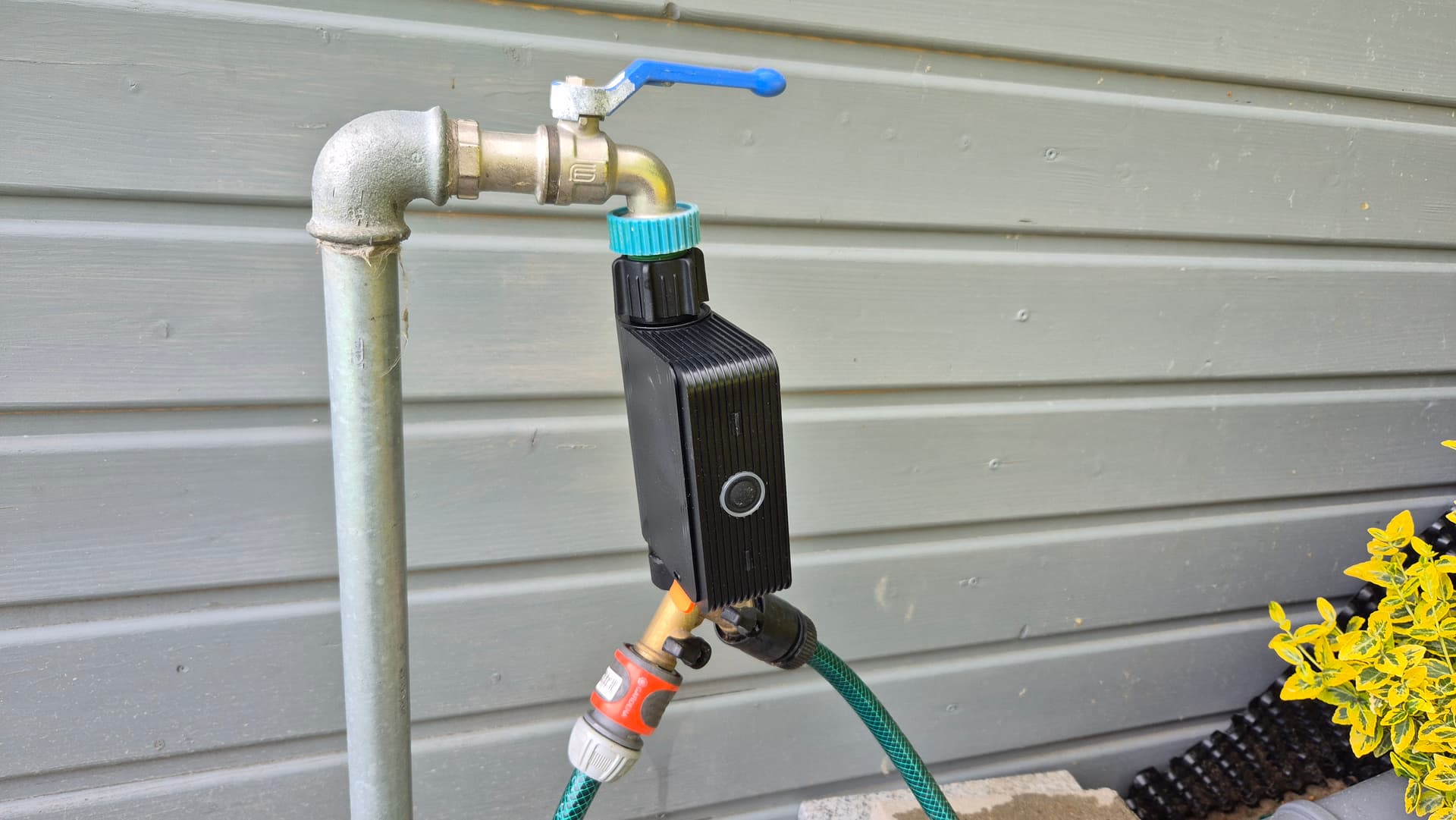

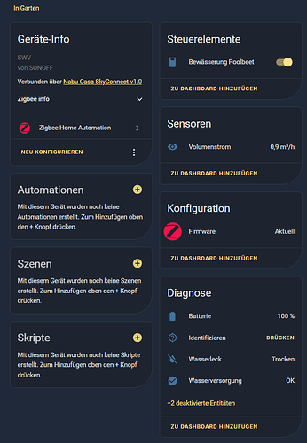

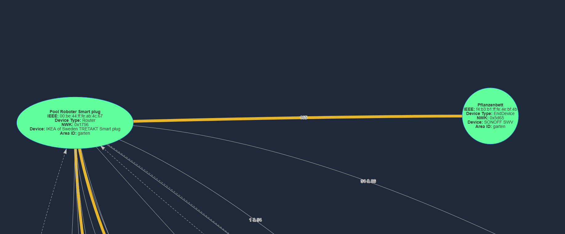

Meine Sonoff Zigbee Ventile sind gerade angekommen. Das erste habe ich schon installiert und die Verbindung ist erstaunlich gut (ist aber halt auch nichts im Weg). Das heißt ich kann ausbauen. :slight_smile: Funktionieren soweit zuverlässig.
Leider wird nur der Volumenstrom angezeigt, wenn ich das richtig interpretiere muss ich also noch Helfer für die Umrechnung in Liter vornehmen. Also z.b. 10min bewässern sind X Liter.
So der zweite ist auch installiert, damit ist die Hälfte der Bewässerung smart. :slight_smile:
Mich würde interessieren, wieviele Liter ich pro Tag/Monat etc habe. Wenn Du da einen Helfer hast, kannst Du den teilen? Dank Dir

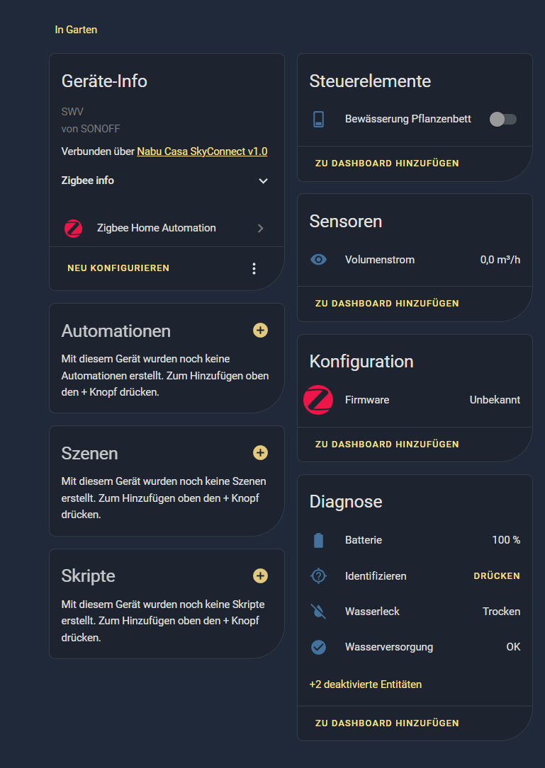

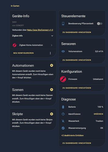

ich habe auch ein Sonoff-Ventil im Einsatz (über ZHA), leider ist der Volumenstrom bislang immer 0.
Hast du da andere Erfahrungen? Falls ja, was hast du getan? :slight_smile:
Moin, bei mir wird der Volumenstrom angezeigt. Habe die ganz normal angelernt und nichts weiter unternommen. Der Skyconnect hatte vor kurzem eine Update bekommen, seitdem läuft ZHA bei mir super (das ist die einzige Änderung in letzter Zeit).
Wird der Volumenstrom nicht angezeigt, wenn das Wasser läuft? Und danach ist er wieder 0?
Ja genau so ist auch bei mir. Sitze gerade an einer Automatisierung mit Helfer um das in Liter umzurechnen.
Wenn man hier nicht einen eigenen Brunnen hat oder wo man das Regenwasser auffängt, dann würde sie dir schnell auf die Füße treten wenn du das ganze über die Ortswasserleitung machen würdest. Wie trocken es hier im Sommer ist, kann man froh sein, dass man mit dem Trinkwasser über dem Sommer auskommt.
Habe hier 4 x 1000l Container und 3 x 300l Fässer mit denen ich über dem Sommer auskommen muss. Die sind nur rein für den Gemüsegarten und nicht für Rasen o.d.g. Rasen ist spätestens im Juni sowieso keiner mehr, braucht man wenigsten nicht den Rasenmähen. :smiley: Bei mir ist ein Perlschlauch im Garten der einfach per Magnetventil geschaltet wird.

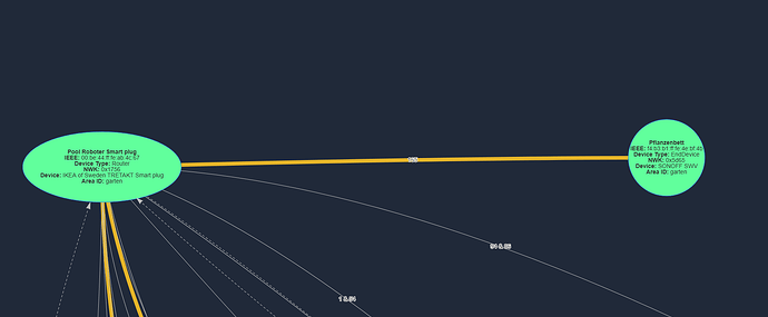

leider ist der Volumenstrom seit Wochen 0, obwohl ich jeden 2. Tag Wasser durchs Ventil schicke.
Meine Firmware ist aktuell, und ich nutze wie du ZHA.
Werde wohl bald mal das Ventil komplett aus ZHA entfernen, also nicht nur re-pairen. und dann neu ins Zigbee/ZHA Netz aufnehmen. Und hoffen, dass sich damit etwas verbessert.

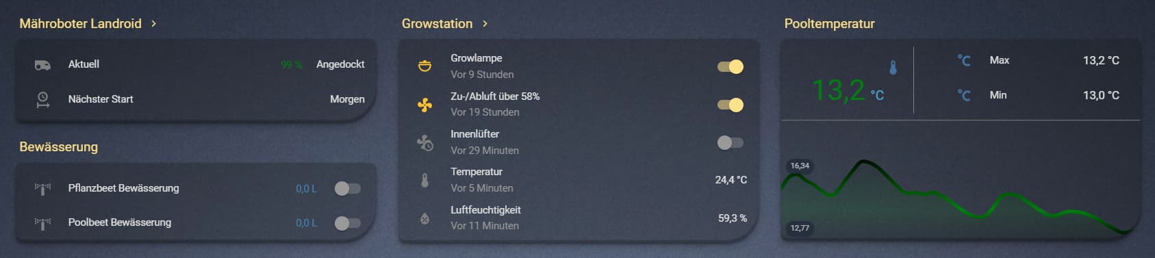

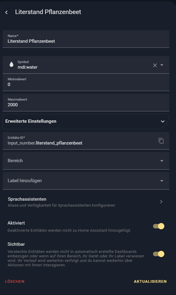

Ich habe mir jetzt für das jeweilige Ventil einen Zahlen-Helfer erstellt.
Und dazu dann eine Automatisierung gebaut, die den Volumenstrom in Liter alle 10 Sekunden umrechnet und die Literzahl dann dazu addiert, solange der Bewässerung stattfindet.
Die Entitäten musst du mit deinem Switch, Volumenstrom-Wert und Zahlen-Helfer austauschen.

Ich habe noch 10min Versatz eingebaut, so dass der letzte Wert immer eine gewisse Zeit zu sehen ist. Scheint auch soweit alles zu funktionieren, wenn ich mit dem Taschenrechner nachrechne, komme ich jedenfalls auf die gleichen Werte. Sollte also passen, werde es aber die nächsten Tage noch beobachten.
Vom Zahlenhelfer kann man dann übrigens auch leicht einen Verbrauchszähler anlegen.
EDIT: So Bewässerung noch im Dashboard hinzugefügt für das manuelle Starten. Der Rest wird dann eh über Automatisierung geregelt.
