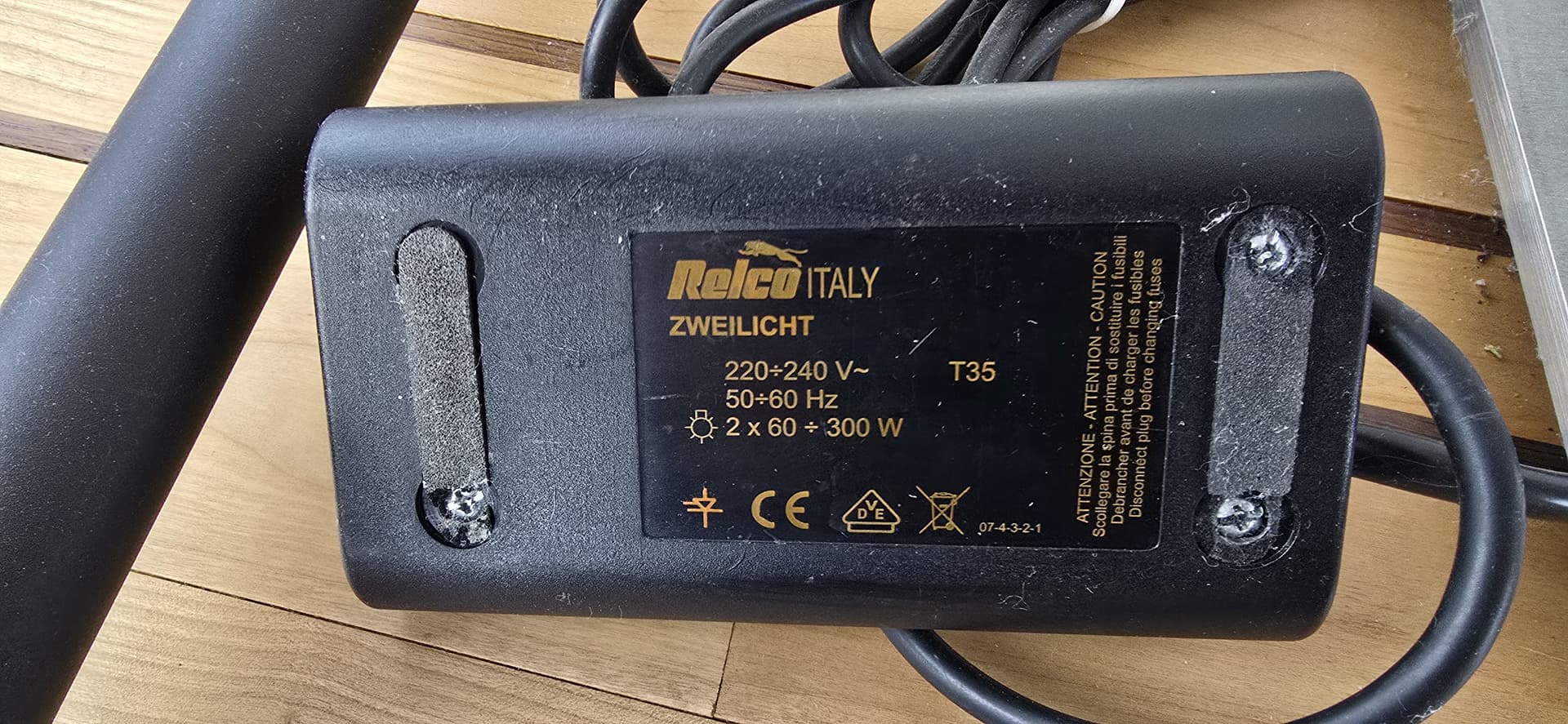

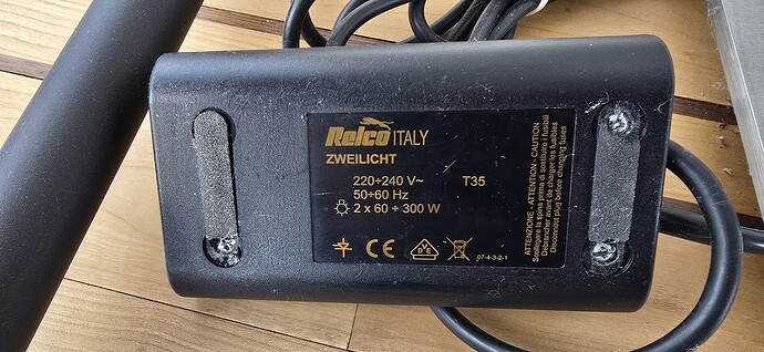

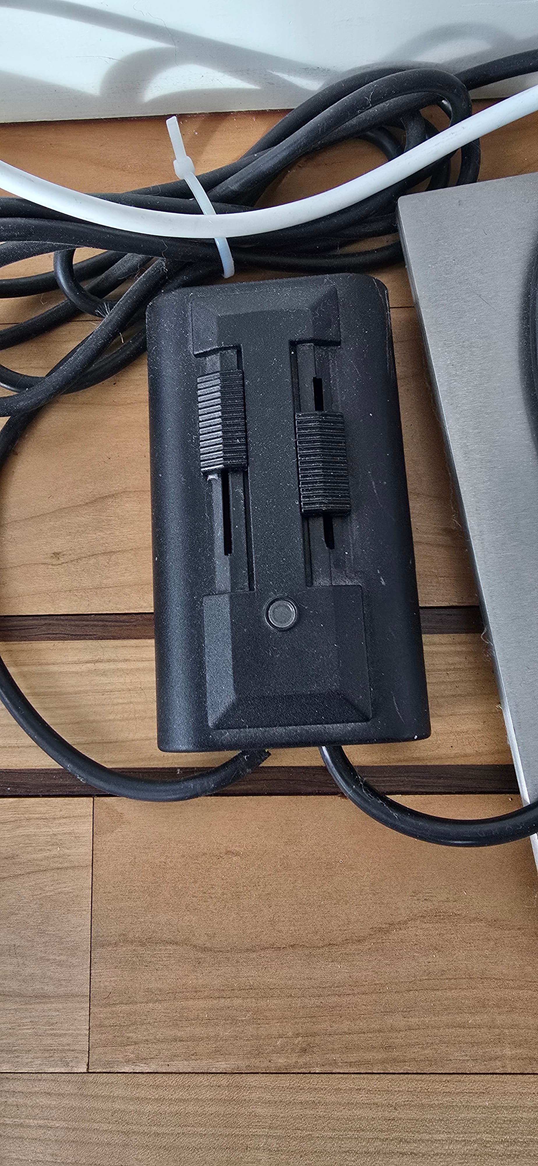

Ich habe im Wohnzimmer 2 Belux Twilight Stehlampen https://www.galaxus.ch/de/s14/product/belux-twilight-stamlampe-8588049 in der Wohnung, die ich jetzt über Hue Plugs ein- und ausschalte. Die 2 Lampen stecken in geschalteten Steckdosen.Beide werden mit dem selben Schalter gesteuert, was gemäss Elektriker nur mit grösserem Aufwand aufgetrennt werden könnte. Sowohl die 4 GU10 Lampen im Körper als auch der Halogen-Fluter oben sind dimmbar mit 2 Schiebern auf dem Netzteil. Ein Shelly kommt nicht in Frage, weil ich die 2 Lampen dann nicht mehr getrennt steuern kann. Nun meine Frage. Gibt es sowas wie ein dimmbarer Shelly, den ich direkt nach dem Netzteil in die Kabel einfügen kann, so dass ich die Dimmung über App oder mit Automationen steuern kann. Hier noch ein Foto, des Netzteils.

Hallo. Ich habe es inzwischen auch so gelöst. Zuerst probiert mit einem Shelly Dimmer. Hat sich nicht vertragen mit dem eingebauten Dimmer. Auch wennb ich auf ganz hell gestellt habe. Jetzt sind Hue ähnlich Lampen drin, aber damit ist das Problem des ebenfalls eingebauten Deckenfluters mit R7 Sockel nicht gelöst. Dafür gibt es leider noch nichts Smartes.
