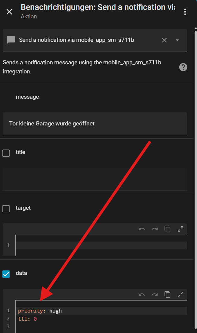

Das heißt, du hast die Companion-App auf dem Handy, ok.
Schon mal so versucht?
Ja, die Nachricht mit den erweiterten Informationen (Priority + TTL) habe ich auch schon ausprobiert.
Ergebnis ist das gleiche, das es eben nicht funktioniert!
