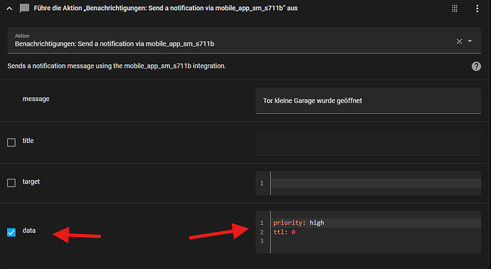

  1. Frage: Gibt es irgendwelche Einstellungen (Andriod, Companion-App, etc.) um die Verzögerung zu verhindern.
  2. Frage: Gibt es eine Einstellung bei der notify.mobile_app…-Aktion, um die Benachrichtigung zu priorisieren?
  3. Bin ich der einzige oder kennen auch andere das Problem mit der Verzögerung?
Das könnte helfen:
ja, das funzt. Danke
Das geht auch mit Node-RED, falls du das mal brauchst.
