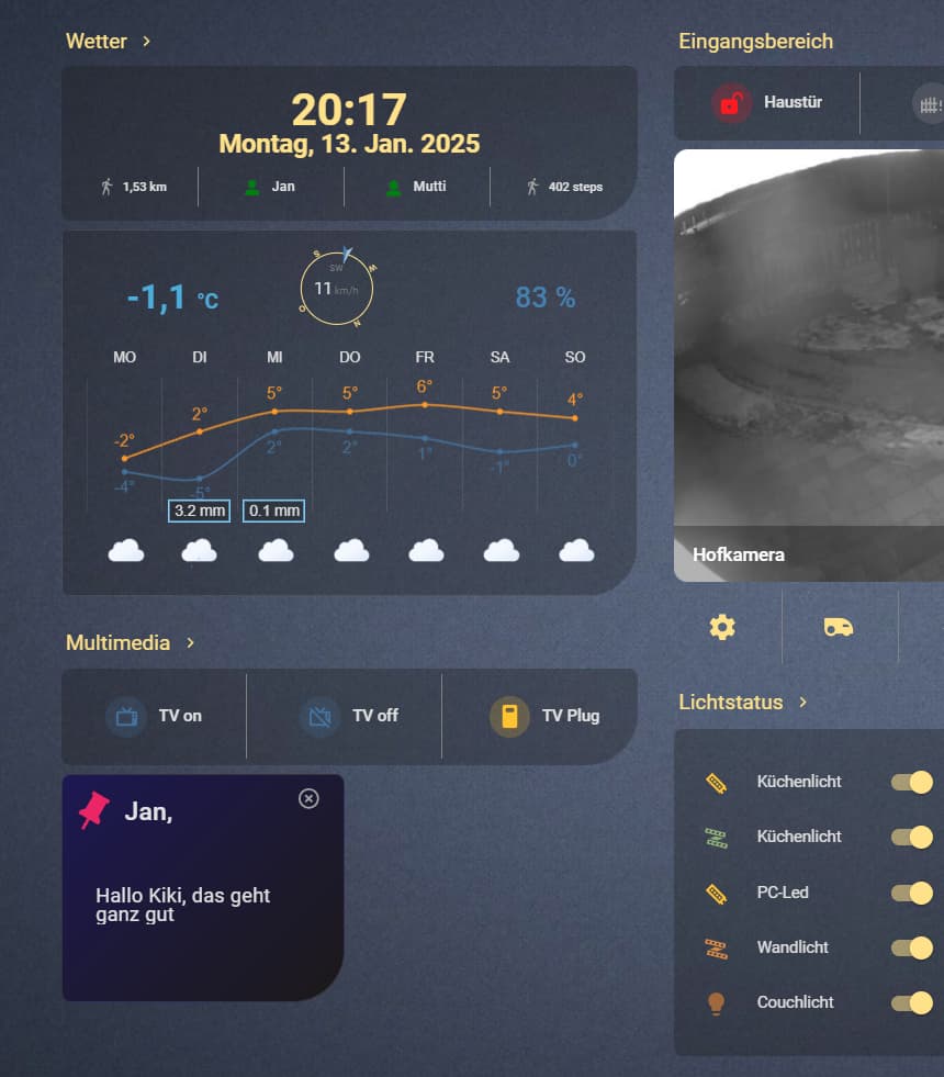

Na dann fangen wir mal an. Die Anleitung ist eigentlich ganz leicht, habe es gerade mal ausprobiert.
Zuerst muss für jede Notiz ein Text Helfer erstellt werden. Das kannst du unter Einstellungen, Geräte, Helfer tun. Der Text soll max 255 Zeichen haben.
Anschließend gehst du auf dein Dashboard und fügst eine neue Card namens „manuell“ hinzu, darin fügst du den folgenden Code ein um die Card/Notiz zu erstellen.
type: grid
columns: 2
cards:
  - type: conditional
    conditions:
      - condition: state
        entity: input_text.jan_notiz
        state_not: ""
    card:
      type: vertical-stack
      cards:
        - type: custom:mushroom-template-card
          secondary: "{{ states('input_text.jan_notiz') }}"
          multiline_secondary: true
          tap_action:
            action: more-info
          card_mod:
            style: |
              ha-card {
                background: linear-gradient(135deg,rgba(28, 25, 83), rgba(28, 25, 25) );
                height: 198px!important;
                --card-secondary-font-size: 17px;
                padding: 20px!important;
                padding-top: 50px!important;
          primary: Jan,
          icon: mdi:pin
          icon_color: pink
          tap_action:
            action: more-info
          card_mod:
            style: |
              ha-card {
                --card-primary-font-size: 22px;
                background: transparent;
                margin-top: -200px;
                border: 0px;
                box-shadow: none;
              ha-state-icon {
                rotate: 30deg;
                --icon-symbol-size: 40px;
              mushroom-shape-icon {
                --shape-color: none !important;
          primary: ""
          secondary: ""
          icon: mdi:close-circle-outline
          icon_color: grey
          layout: vertical
          tap_action:
            action: call-service
            service: input_text.set_value
            target:
              entity_id: input_text.jan_notiz
              value: ""
          card_mod:
            style: |
              ha-card {
                margin-top: -220px;
                margin-left: 190px;
                border: 0px;
                width: 50px;
                box-shadow: none;

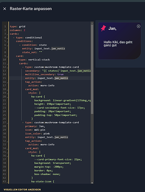

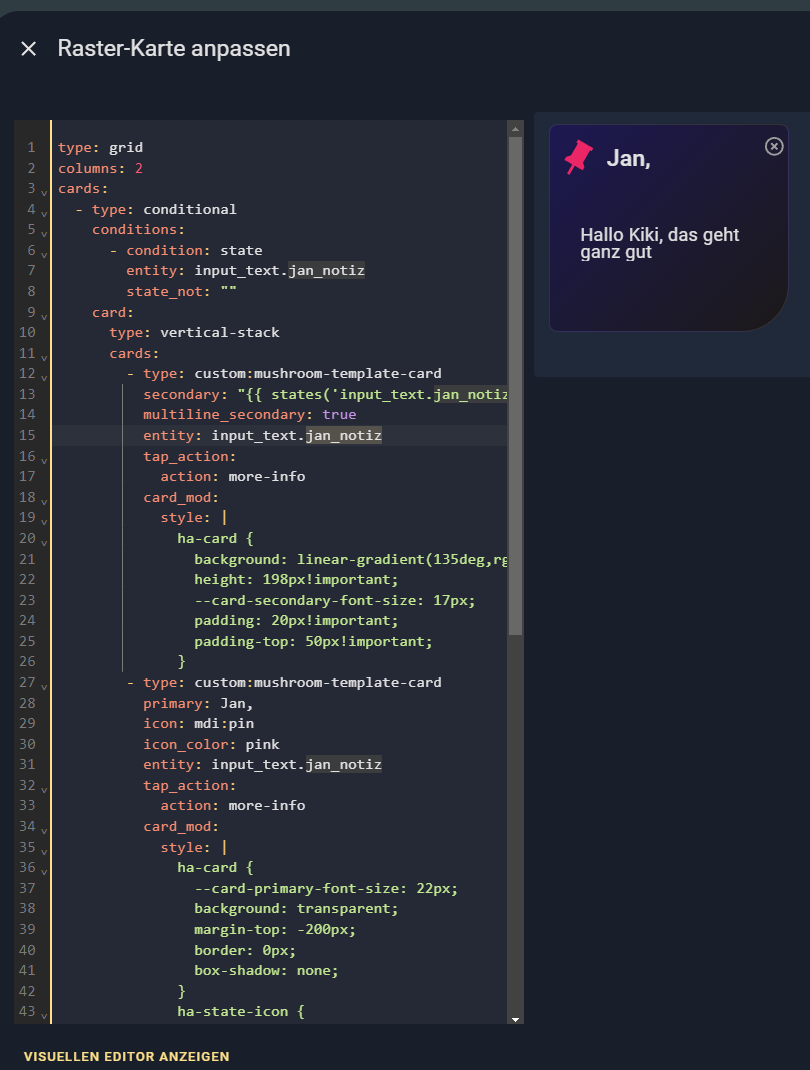

Jetzt musst du im Code die Entiftät mit der erstellten Entiftät aus dem Text-Helfer austauschen. Das passiert an fünf Stellen (siehe Screenshot).
Danach funktioniert das auch schon. :wink: Geht wirklich relativ leicht. Einziges Manko was ich bisher sehe, wenn ich auf das X drücke, wird der Textinhalt geleert und dadurch die Card augeblendet. Aber wie soll man jetzt die Card wieder mit einer Notiz füllen. Workaround, nicht den x-Button drücken :rofl:

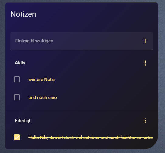

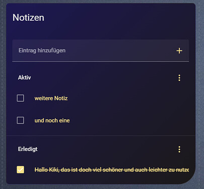

Ist mir heute noch so eingefallen, man kann doch einfach die To-Do-List direkt aus Home Assistant nutzen (erreichbar über die Seitenleiste). Da kann man sich als neue To-Do-List einen Notizzettel anlegen. Anschließend kann im Dashboard die Card „to-do-liste“ einfügt und die Entität für den Notizzettel ausgewählt werden.
Die Bedienung der Card ist denke ich genauso wie man es sich vorstellt und kann alles direkt im Dashboard ohne Popups bearbeitet werden.
Hier mein Code, dann kannst du dir die Hintergrund- und Textfarbe anpassen.
type: todo-list
entity: todo.notizen
title: Notizen
hide_completed: false
card_mod:
  style: |
    ha-card {
      color: var(--primary-color);
    :host {
      --mdc-theme-text-primary-on-background: amber !important;
