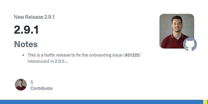

Solltest du ein Update von z2m auf 2.9.x.x gemacht haben, dann bist du evtl. auch unter denen, wo es nicht funzt. Ich habe das Update gestern eingespielt und habe jetzt deine Probleme. Der Fehler ist bekannt und man wartet auf das nächste Update.
Gut zu wissen danke, dann lasst ich das Update noch! :+1:

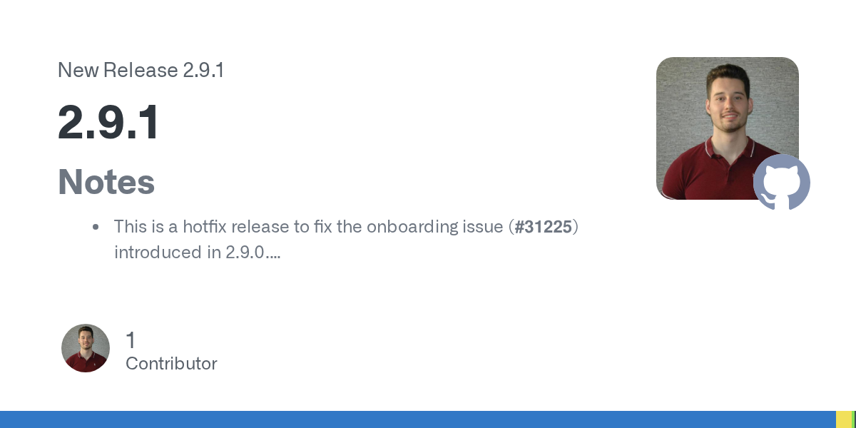

Eine neue Version 2.9.1-1 ist von Z2M raus gekommen
Das war noch mit z2m 2.8.x … habe aber gestern auf 2.9.0 aktualisiert. Heute morgen habe ich es einfach noch mal probiert, nachdem der Stecker die ganze Nacht angeschlossen war - und wow, er hat sich verbunden. Zwar nicht mit meinem Coordinator, der nur knapp 1,5 m entfernt ist, sondern mit einem anderen Stecker, der in einer anderen Etage ist :zany_face:
Jetzt wird der Stecker mal wieder “offline” angezeigt, bin aber im Büro, so dass ich den nicht mal eben zB “anstupsen” kann. Werde heute Abend dann mal das Update auf 2.9.1 machen und gucken was dann passiert.
Habe ich auch gerade gesehen und lass mich jetzt mal überraschen. :roll_eyes:
Ich habe mal auf 2.9.1 aktualisiert - und irgendwie ist mein Stecker “online”, aber an einem ganz weit entfernten Stecker. Insgesamt ist mein ganzen Zigbee-Netzwerk irgendwie sehr komisch und reagiert super schlecht.

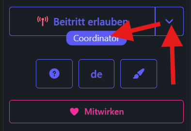

Du kannst es aber erzwingen, indem du für das Pairing ein Ziel wählst.
Bei Version 2.9.x gab es Optimierungen im Interview-Prozess. Falls der Stecker nach dem Update immer noch zickt, lösche ihn noch einmal komplett aus Z2M (Force Remove) und lerne ihn neu an, während er direkt neben dem Coordinator steckt.
