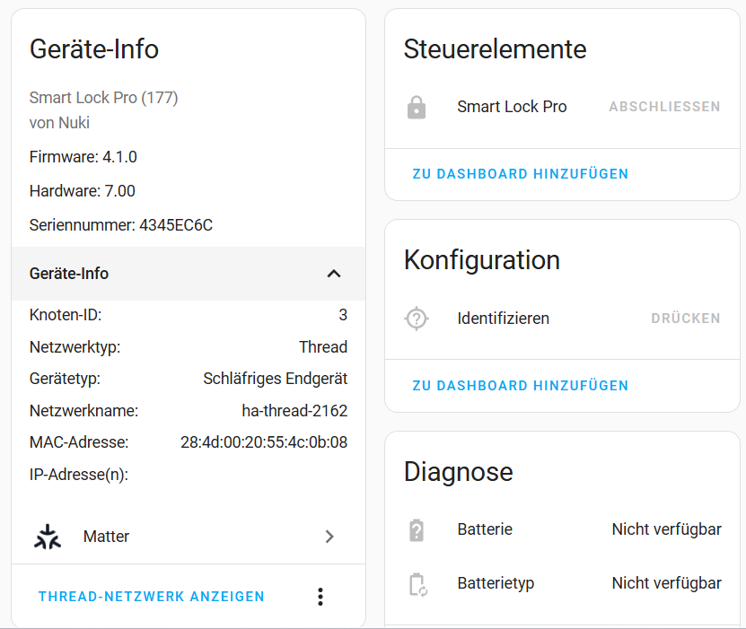

Seit einiger Zeit funktioniert die Steuerung meines Nuki Smart Lock pro (Gen. 4) mit Matter- Anbindung nicht mehr. Es sieht so aus, dass das Schloss keine IP Adresse mehr bekommt.
Matter Trennen und neu einrichten hat nichts geholfen. Hat jemand eine Idee, was ich noch machen könnte?

Das sieht nach einem Thread-Problem aus. Welchen Border Router nutzt Du? Hast Du mehrere Border Router im Einsatz? Ich würde mal alle Border Router vom Stromnetz nehmen und dann nach und nach wieder hochfahren.
Nur eine kleine Möglichkeit, aber hast du etwas bzgl. der IPv6 innerhalb von Home Assistant verändert, z.B. dies deaktiviert - Das kann dann schon dazu führen das deine Matter-Geräte keine Verbindung mehr aufbauen können.
