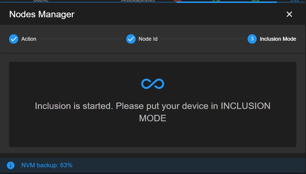

Ich übersiedel gerade ca. 80 Komponenten von meiner Fibaro in HomeAssistant (Zwave JS UI).
Bei JEDEM Anlernprozess muss ich auf das „NVM-Backup“ warten, welches ca. 30-45 Sekunden dauert!
Wozu dient das?
Muss das JEDES Mal laufen?
Kann man das irgendwo einstellen?
Bitte um Hilfe ich bin in all diesen Dingen noch unerfahren :wink:
DANKE euch!!

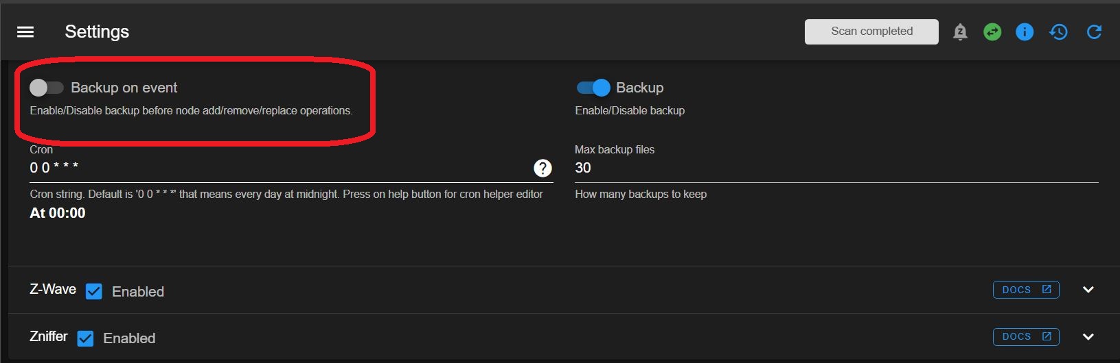

Ich hab schon mal rausgefunden wie man das Backup vor JEDEM Anlernen abschalten kann:
Die Frage wozu dieses NVM Backup dient, muss ich noch finden.
Falls gemand einen Tipp hat freue ich mich!

Das würtde aber bedeuten dass ich nicht vro jedem Anlernen eine Sicherung brauche, sondern einmal am Tag oder nach größeren Änderungen reicht …
