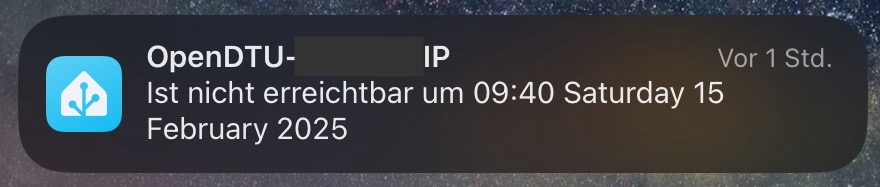

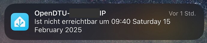

Automatisierung mit einer Entität zu optimal „Nicht verfügbar“ oder „Getrennt“
Dann eine Notifikation mit dem Namen des Auslösers (Trigger)
    push:
      sound: Alert_Health_Haptic.caf
  title: "{{ trigger.to_state.name }}"
  message: Ist nicht erreichtbar um {{ now().strftime('%H:%M %A %d %B %Y') }}
enabled: true
action: notify.mobile_app_XXX

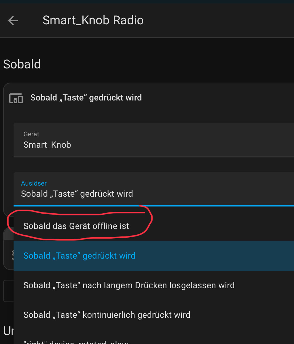

Für Zigbee Devices empfiehlt der last_seen Status in Verbindung mit einem entsprechenden Blueprint.
Für Wifi Geräte gibt es Lösungen, die den Status über den AP/Router abfragen. Kommt darauf an, was man als AP Device hat. Alternativ kann man „Uptime Kuma“ als Addon einsetzen.
Mein Zigbee Device (ZHA) hat den Auslöser
Schön wäre eine Automation für alle Geräte mit zigbee* ESP* Shelly* in meiner Geräteliste.
Habe keine Lust jedes Gerät einzeln einzugeben

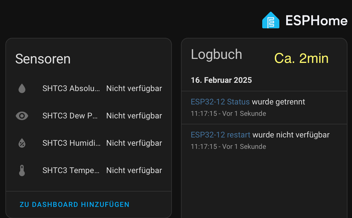

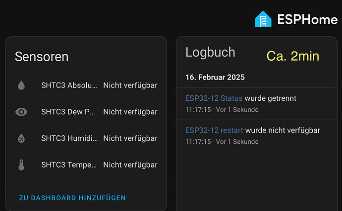

Ne :thinking:
Nach ca. 2min später (stromlos)
wie hast du das gemacht?
Poste mal deine configuration und die ESP Yaml
Configuration ?? Was meinst Du hier? ESPHome als Docker
ESP Yaml ?? Standart von ESPHome

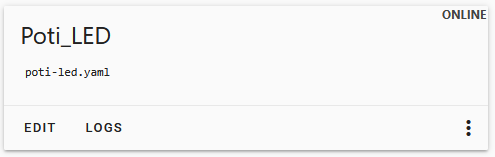

Der Online Status meiner WLan Geräte ändert sich immer noch nicht oder erst nach Stunden - ich denke das ist ein Fritzbox Problem.
Ist bei mir das gleiche.
Änder sich bei dir der Status in ESPHome also hier?
Und ändert sich bei dir der Status im WLan Router?
Brauche ich gar nicht nachsehen, natürlich geht er zeitnah in „Ungenutzte Verbindung“
War an meiner 7590 sowie jetzt an meiner 5690pro
Habe ja oben geschrieben das ich eine Automation zum Status habe, diese schlägt auch an wenn ich am ESP32 etwas ändere und diese übermittel
