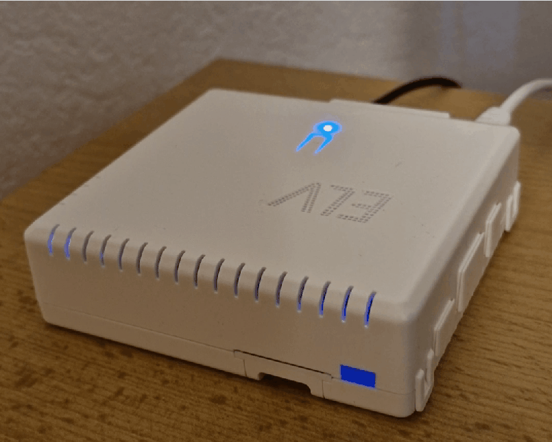

So ergab es sich , dass links ein Raspberry pi 4B & SSD (USB3) mit FullPageOS lag, der damit beschäftigt ist, meinen 14" ALI-Touch-Monitor, mit einem Dashboard zu bespielen. Dieser Raspi ist in einem Alu-Gehäuse mit Passivkühlung verbaut, also nicht offen.
Einen halben Meter daneben hat sich ein Raspberry pi 3B+ dazu gesellt, welcher mit dem ELV-Funkmodul meine neue OpenCCU-Zentraleinheit, recht ansehnlich verpackt in einem schicken Kunststoffgehäuse, bildet.
Das ging zunächst scheinbar ganz gut.
Aber dann . . . . . . Die mit der CCU verbundenen TRV’s haben sich immer wieder abgemeldet.
Zu der Zeit war mir noch gar nicht so richtig klar, was der Carrier Sense ist.
Als ich danach schaute, war der bei 70%.! :open_mouth:
Lange Rede gar kein Sinn - nachdem ich den Raspi 4 heruntergefahren habe, waren die Störungen behoben, der Carrier Sense der OpenCCU tendierte gegen Null, die TRV’s meldeten sich wieder an.
FĂĽr beide Raspis sind hochwertige, leistungsstarke Netzteile und CAT7 LAN-Kabel im Einsatz.
Nachdem ich die OpenCCU-Hardware in 2m Entfernung verlagert habe, konnte ich den Stör-Raspi wieder hochfahren - nun werkeln beide Raspis in friedlicher Eintracht, ohne Störung.

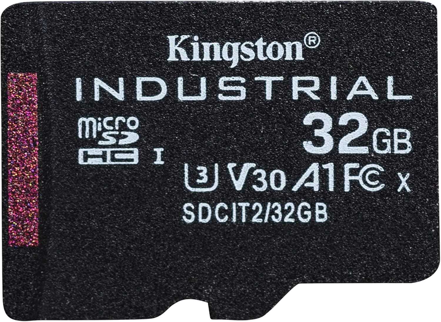

Ich hab mir auch eine OpenCCU aufgebaut. Darin hab ich eine Industrial microSD von Kingston. Die SD nutzt die TLC Speicherzellen als pSLC (pseudo SLC). Es werden dabei nur 1 Bit pro Zelle geschrieben und nicht 3 Bit. Das erhöht die Lebensdauer erheblich. Macht die SD aber auch teuer.

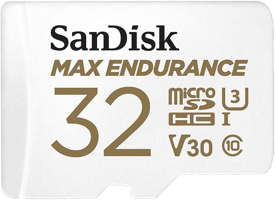

In meiner OpenCCU werkelt diese Karte. Allerdings habe ich die schon etwas länger und für ca. 16,-€ bekommen
Die Erfahrung habe ich auch gemacht, meine microSd Sandisk class 10 irgendwas ist dort seit Anfang an drin, also ca. 10 Jahre und funktioniert bis heute. Die Micro SD muss bei mir auch nicht viel machen, da ich keine Charts oder Daten auf ihre speichere. Das mache ich alles in HA.
Die Kingston legt von der Haltbarkeit noch einen drauf.
Aber allein, dass man eine größere SD nimmt erhöht die Haltbarkeit.

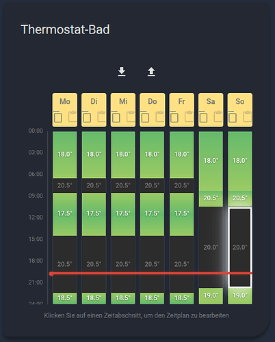

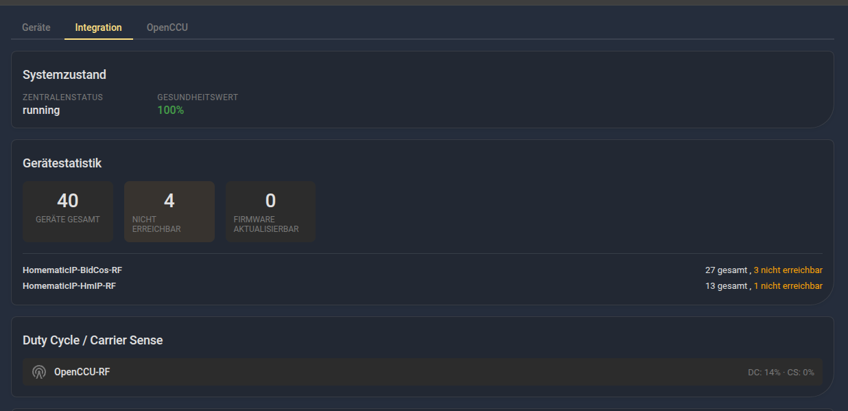

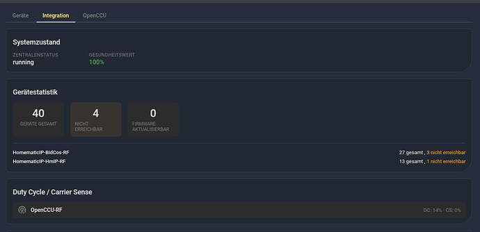

Das ist ja cool, mit dem neuen Update 2.6.0 ist ein Button im Seitenmenu dazugekommen. Das gefällt mir richtig gut, schaut euch das mal an. Ihr könnt eure Geräte einsehen, die Servicemeldungen wegklicken uvm. Desktop Cards gibt es jetzt auch, schauen auch richtig gut aus. Das ist ein großer Sprung für die Integration.
Config panel enabled by default : …

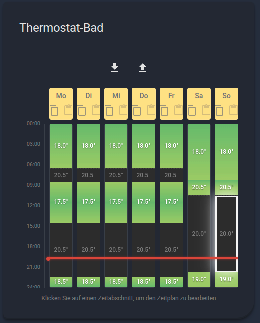

Hier die Dashboard Card:
type: custom:homematicip-local-climate-schedule-card
entities:
  - climate.thermostat_bad
show_temperature: true
show_gradient: true
editable: true
show_profile_selector: false
hour_format: "24"

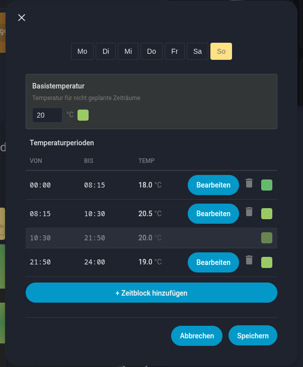

So kann sehr bequem die Zeitpläne einstellen:
Ist das die neue Oberfläche von Raspberrymatic? Ich bin gerade ein bisschen überfordert.
Ahh das ist die Oberfläche von Homematic Local im Dashboard
