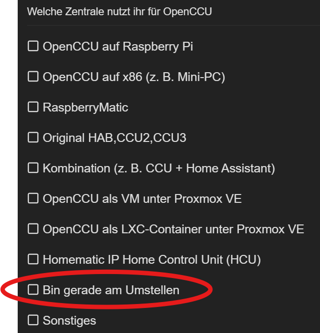

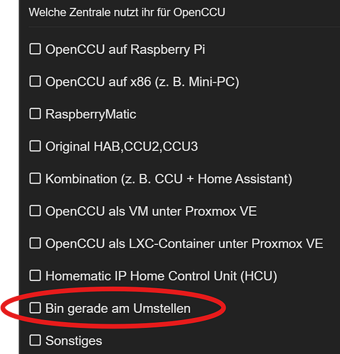

Meinst du evtl. das hier:
1 „GefĂ€llt mir“
Danke, ich brauche eine neue Brille
1 „GefĂ€llt mir“
