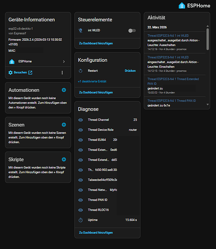

Also ich betreibe jetzt 3x ESP32C6 im Thread Modus
Beispiel:
Problem war bei mir die TLV, da sie nicht direkt angezeigt wird
