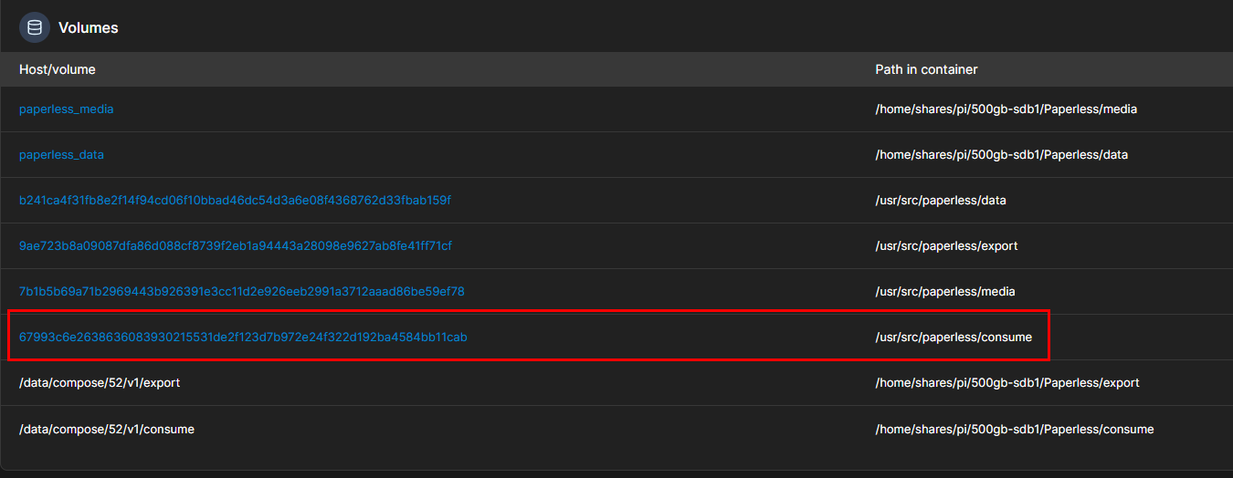

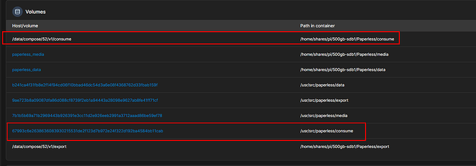

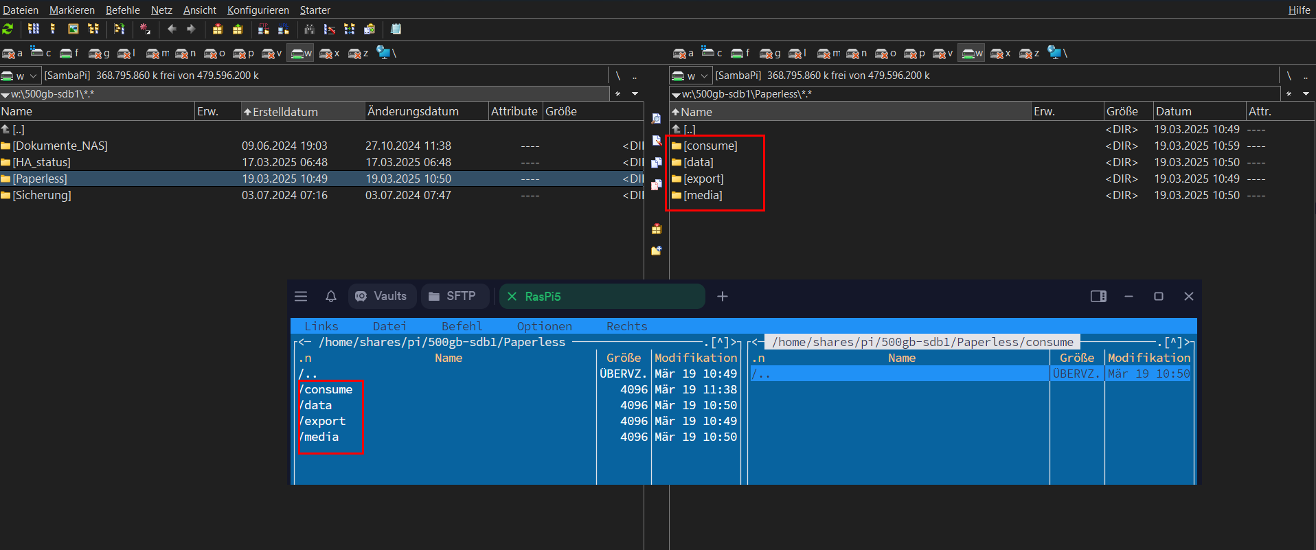

Portainer zeigt das:

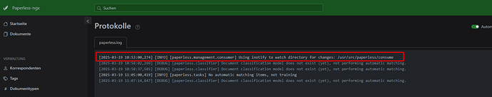

und Paperless zeigt im Log
Diesen finde ich noch nicht einmal über SSH mit mc :rofl:
Kann mir von Euch jemand helfen damit Paperless meinen gewählten Ordner erkennt?

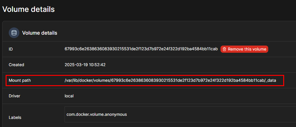

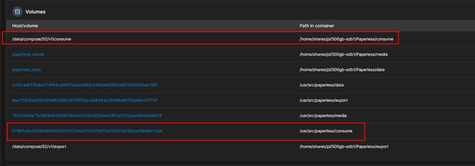

hier ist das Volumen :hugs:

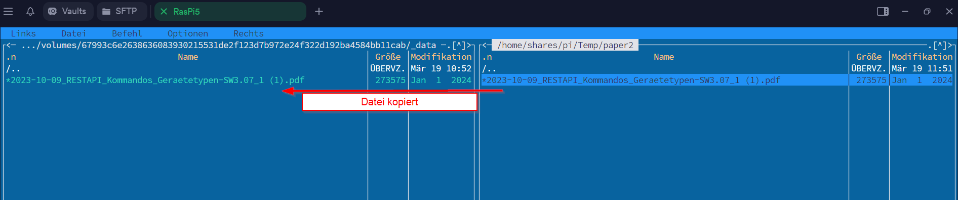

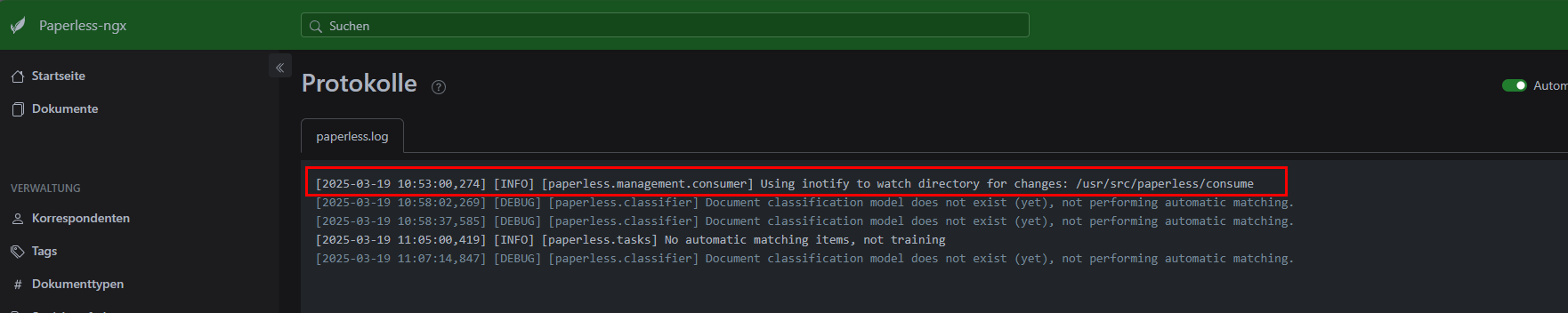

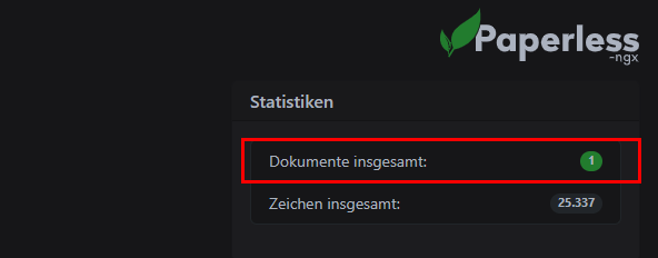

und Paperless reagiert
greeeeee

hier steht die richtige Schreibweise
Setup - Paperless-ngx
Modify docker-compose.yml as needed. For example, you may want to change the paths to the consumption, media etc. directories to use 'bind mounts'. Find the line that specifies where to mount the directory, e.g.:
- ./consume:/usr/src/paperless/consume
Replace the part before the colon with a local directory of your choice:
- /home/jonaswinkler/paperless-inbox:/usr/src/paperless/consume
jetzt geht es jetzt bei mir:
    volumes:
      - data:/home/shares/pi/500gb-sdb1/Paperless/data
      - media:/home/shares/pi/500gb-sdb1/Paperless/media
      - /home/shares/pi/500gb-sdb1/Paperless/paperless-outbox:/usr/src/paperless/export
      - /home/shares/pi/500gb-sdb1/Paperless/paperless-inbox:/usr/src/paperless/consume
Jetzt bin ich glücklich :+1: :+1:
