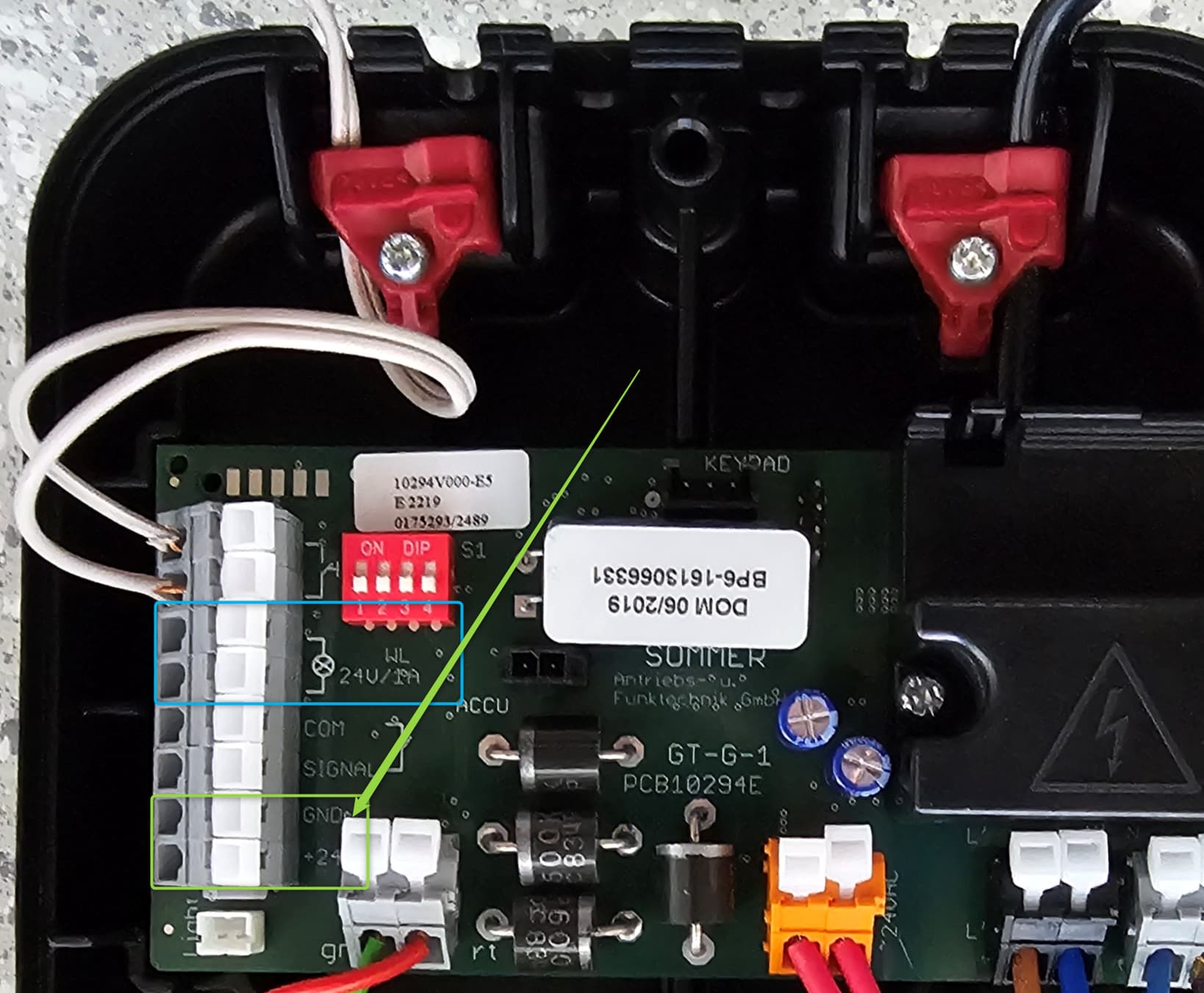

Wenn ich mich recht erinnere, habe ich 12V von der Stromversorgung einer möglichen Lichtschranke abgegriffen. Gelötet habe ich definitiv nicht auf der Platine (hätte ich aber gemacht, wenn es nötig gewesen wäre ).

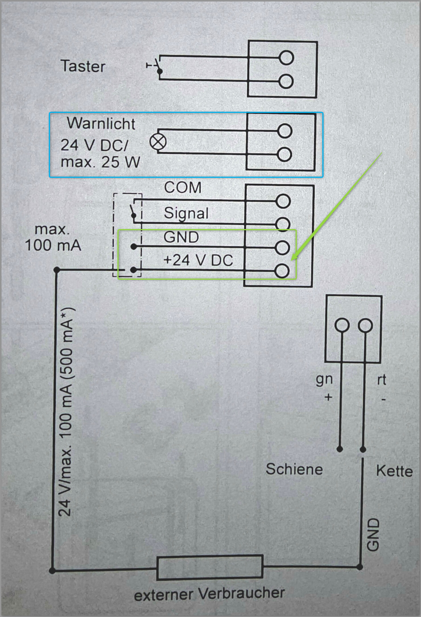

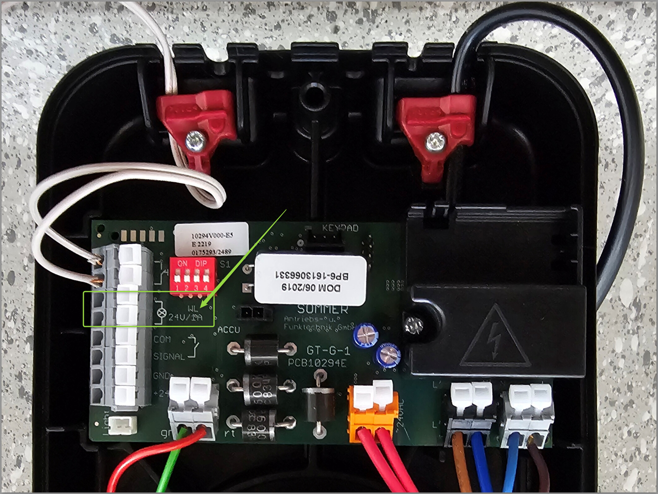

Und nun denke ich, ich werde den Shelly mit in das Gehäuse setzen, und die freien 24V Klemmen, die sollen ein Leuchte versorgen(?), verwenden, um den Selly mit Strom zu versorgen. Sollte gehen, oder?

Die geht nach einer Zeit aus zumindest bei meinem Torantrieb von Sommer! So wie das aussieht durfte das die selbe Platine sein was ich jetzt noch so im Kopf habe!
Bei solchen kleinen Spannungen wird meist über die Masse geschaltet. D.h. man kann sich die 24V von der Lichtschranke nehmen, der Uni kann übrigens mit 24V DC umgehen, und die Masse des Shelly dann auf GND in der Leiste legen. Problem gelöst.
Habe mich mit dem nicht beschäftigt, weiß nur dass das Licht nach ca. 60 Sek wieder ausgeht. Wie weit das Einfluss auf sein vorhaben hat, kann ich nicht sagen!
Wenn Du dafür Mut brauchst, der dringende Hinweis das sich in dem Gehäuse mehr als nur kleine Spannungen befindet! Ich gehe davon aus das du die fünf Sicherheitsregeln bei Elektroarbeiten kennst und anwendest. Kondensatoren können Strom über längeren Zeitraum speichern.
