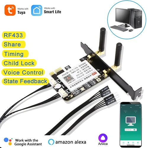

ich starte meinen PC seid geraumer Zeit durch Sprache in dem eine Automation dann die Schreibtisch Lampe und den Monitor sowie sonstige Verbraucher mit eingeschaltet oder Aus geschaltet werden. Was man dazu braucht bekommt man Al B gibt es für Zigbee oder Wlahn der PC braucht einen freien PCI Slot dann werden nur noch die Kabel vom Materbord für Reset und Power nach Anleitung verbunden . Es funktioniert mit Windows super mit Linux nicht da der Rechner sich zwar runter fahren lässt aber danach wieder neu startet. Das ganze lässt sich super über Zigbee MQTT einbinden so das Automationen erstellt werden können wo dann durch Sprache der Rechner runter fährt. Diese Platine gibt es auch in der Ausführung so das über einen seperaten Knopf der Rechner ein oder Aus geschaltet werden kann.
Hi, hast du ein Link zu der Platine. Ich hatte das den Tag auch schon geschrieben, aber ich habe den Link nicht mehr gefunden. Die Lösung ist eigentlich sehr sauber.

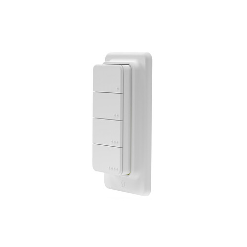

Dann kannst du von Shelly die BLU Taster nehmen
Z.B.
Habe diesen: Shelly Plug S MTR Gen3 - und dieser funktioniert mit dem Button? Wenn ja, habe ich solches gesucht… gibt es sowas auch noch „einfacher“? also mit nur einem button statt 4?
Jup, und sogar intern mit BTHome

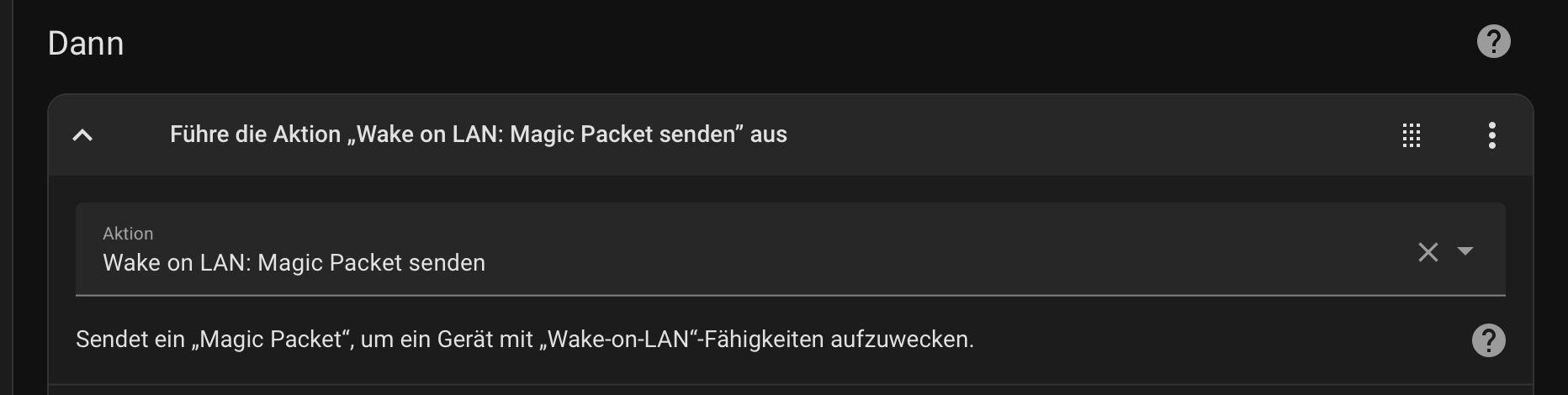

… die Shelly Variante funktioniert… WOL geht auch, habe ich nun gesehen… gibt es auch eine „button-lösung“ für WOL?
Mit jedem Button in HA und einer Automation

Wie hast du wake on lan dort reinbekommen? Also in die Automatisierung.
