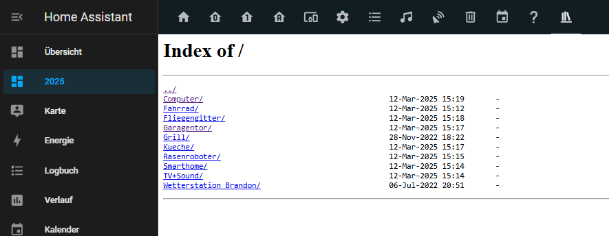

ich würde gerne PDFs, also Anleitungen, Handbücher von Haushaltsgeräten am Tablet anzeigen, scheint jedoch mit Chrome und Thematik iframe nicht so einfach zu sein.

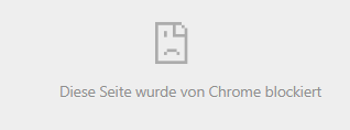

Habe es per nginx Website die ich anzeigen lasse versucht, alle möglichen Dateiformate funktionieren, jedoch bei PDF kommt die Meldung:
Diese Seite wurde von Chrome blockiert.

Wenn PDFs, die in einem iframe eingebettet sind und lokal über nginx bereitgestellt werden, in Chrome blockiert werden, kann dies an fehlenden oder falsch konfigurierten HTTP-Headern liegen, die die Einbettung von Inhalten steuern. Um dieses Problem zu beheben, können Sie die folgenden Schritte unternehmen:
X-Frame-Options-Header konfigurieren: Dieser Header legt fest, ob eine Seite in einem oder

Also soweit ich das richtig verstanden habe, geht es hier ja nur darum, die Dokumente von einem Nginx Webserver im HA-Dashboard anzuzeigen per iframe. Also einfach der Übersichtlichkeit und weil es praktisch ist, dass direkt als HA-Dashbord zu haben (da es auf dem Wandpanel angezeigt werden soll) Auf die Dateien könnte man ja dann weiter zugreifen, wenn HA ausfallen würde
Wie meinst du das?? Meinst du auf HA bezogen? So funktioniert ein iframe halt.. Theoretisch könnte man ja auch mit JS redirections beliebig weiterleiten, soweit der Browser es nicht verhindert.. VG

Ich denke nicht, dass das direkt etwas mit HA zu tun hat. Wie oben schon im verlinkten Stackoverflow Thread beschrieben, taucht das Problem bei iframes generell auf. Es liegt daher entweder an dem Nginx Webserver, der die PDF bereitstellt oder am Chrome Browser (da es auf Firefox nicht auftritt)
