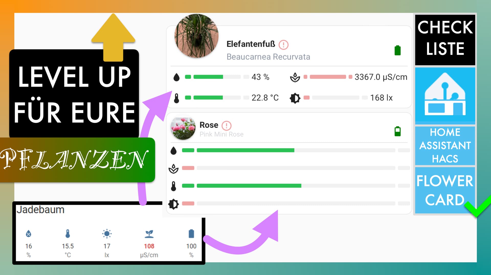

Die FlowerCard ist eine Lovelace-Karte für Home Assistant, die Pflanzen-Daten wie Feuchtigkeit, Lichtintensität und Temperatur in einer ansprechenden, farbigen Übersicht darstellt. Perfekt für alle, die ihre Pflanzen nicht nur überwachen, sondern auch auf einem stylischen Dashboard präsentieren möchten. :cherry_blossom:

  1. Karte konfigurieren:
  • Nach der Installation kannst du die Karte im Dashboard hinzufügen. Wähle zwischen „Full“ und „Compact“-Ansicht und passe die Sensoren nach deinen Bedürfnissen an.
Schritt 4: Sensoren konfigurieren
  • Gib deiner Pflanze einen Namen, wie „Elefantenfuß“, und wähle die Sensoren aus deinem Home Assistant Setup.
  • Open Plantbook liefert dir automatisch die optimalen Werte für Feuchtigkeit, Licht und Temperatur – ideal, um deine Pflanzen gesund zu halten. :sun_with_face::droplet:

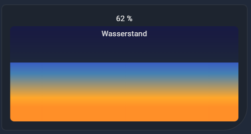

Hi, ich habe mir für meine Pflanze ein kleines Dashboard eingerichtet und lasse mir den Wasserstand z.B. so anzeigen. Mit Card-Mod färbe ich den Balken entsprechend nach Zustand ein. So hat man immer eine schöne visuelle Darstellung vom aktuellen Stand (mit Farbverlauf).
type: vertical-stack
  - type: custom:bar-card
    direction: up
    positions:
      value: outside
      indicator: "off"
      icon: "off"
    height: 180
    max: 100
    unit_of_measurement: "%"
      - entity: sensor.wasserstand_countdown
        bar-card-backgroundbar {
          border-radius: 8px !important;
          background: linear-gradient(to top, darkorange 15%, orange 25%, steelblue 50%, blue 100%);
        bar-card-currentbar {
          clip-path: inset(calc(100% - var(--bar-percent)) 0 0 0);
Ergebnis sieht dann so aus:

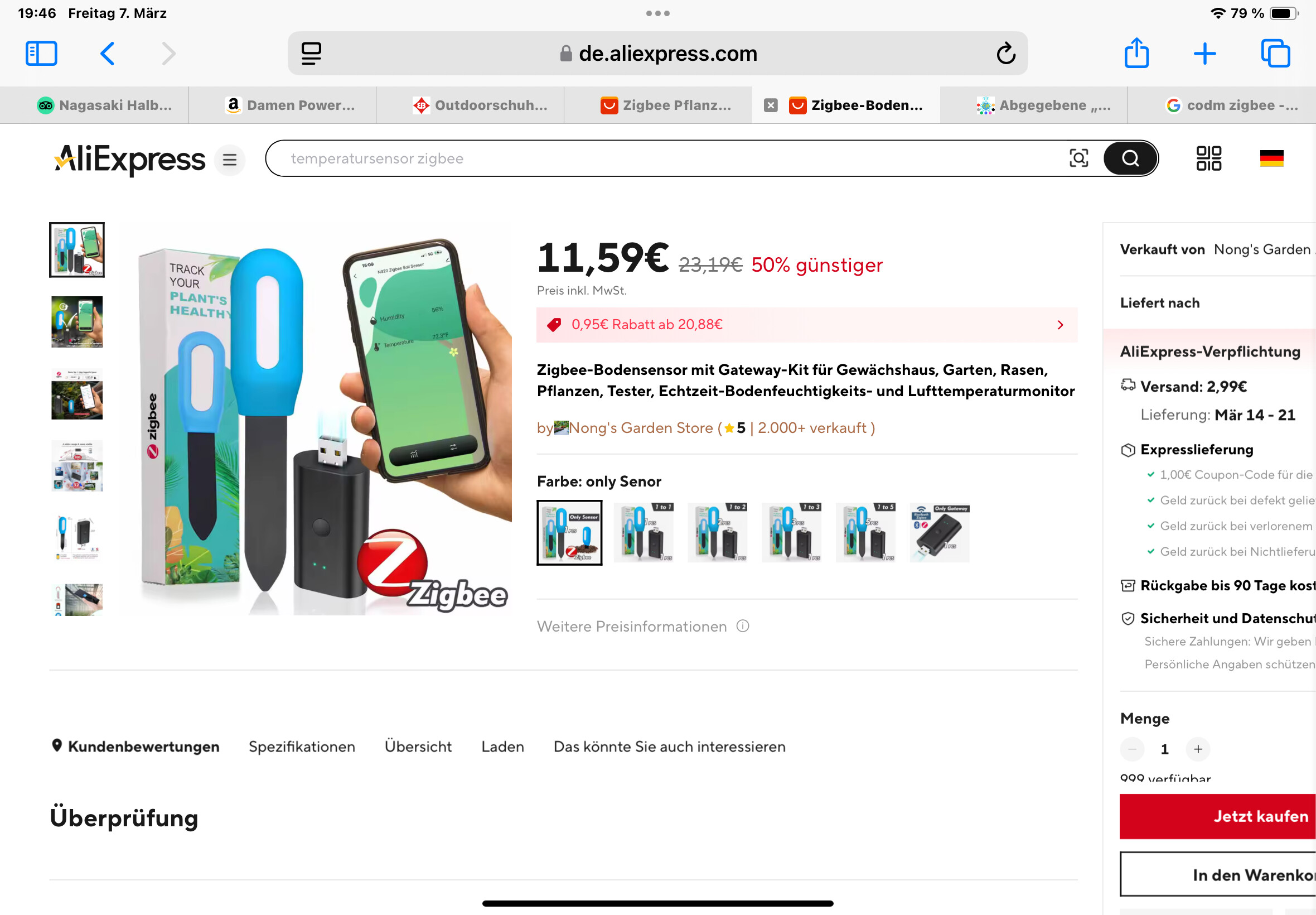

Ich habe von Aliexpress die Zigbee Pflanzensensoren (noname) im Einsatz und als Zigbee-Hub den von Code.M.
Das wäre eine große Hilfe, wenn man auf weniger Zigbee-Funk (keine Ahnung, wie der Fachbegriff lautet) gehen könnte. Ich habe nämlich auch bei den Schaltern das Gefühl, dass permanent nachgeschaut wird, ob die da sind, sich langweilen oder Karten spielen :woozy_face: wenn ich ins Logbuch schaue.
Ich kenne die Sensoren leider nicht.
Welche sind das genau? Hast du einen Link?
Hier ein Bild, allerdings ohne Hub, ich nutze ja den Code.m
