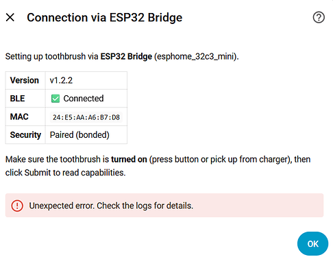

Hallo Martin.
Ich habe leider keine Verzeichniss log unter /config.
Hier die Fehlermeldung wenn die Intergration „schläft“
Dieser Fehler stammt von einer benutzerdefinierten Integration
Logger: custom_components.philips_sonicare_ble.coordinator
Quelle: custom_components/philips_sonicare_ble/coordinator.py:588
Integration: Philips Sonicare (Dokumentation, Probleme)
Erstmals aufgetreten: 2. April 2026 um 10:19:47 (258 Vorkommnisse)
Zuletzt protokolliert: 17:43:51
Live monitoring error: philips_sonicare - 24:E5:AA:A6:B7:D8: Failed to connect after 4 attempt(s): TimeoutError - retrying in 20s
Live monitoring error: philips_sonicare - 24:E5:AA:A6:B7:D8: Failed to connect after 4 attempt(s): TimeoutError - retrying in 40s
Live monitoring error: philips_sonicare - 24:E5:AA:A6:B7:D8: Failed to connect after 4 attempt(s): TimeoutError - retrying in 80s
Live monitoring error: philips_sonicare - 24:E5:AA:A6:B7:D8: Failed to connect after 4 attempt(s): TimeoutError - retrying in 160s
Live monitoring error: philips_sonicare - 24:E5:AA:A6:B7:D8: Failed to connect after 4 attempt(s): TimeoutError - retrying in 300s
und
Logger: custom_components.philips_sonicare_ble.transport
Quelle: custom_components/philips_sonicare_ble/transport.py:170
Erstmals aufgetreten: 2. April 2026 um 10:26:08 (252 Vorkommnisse)
Zuletzt protokolliert: 17:50:12
BLE poll error: philips_sonicare - 24:E5:AA:A6:B7:D8: Failed to connect after 4 attempt(s): TimeoutError
nun habe ich Debug aktiviert:
dannach die Intergration neu geladen
Ahh ich habe die logs gefunden:

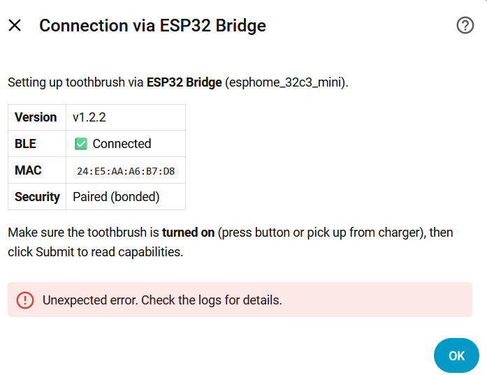

heute habe ich mal versucht die Zahnbürste via ESP zu verbinden. Die Verbindung klappt, aber er kann keine Sensoren lesen:
Hier mal die Logdatei dazu:

Hi @toptobias,
danke für die wertvollen Hinweise!
Release v0.6.0 ist nun raus und adressiert beide Probleme:
Reconnect nach Schlaf (Direct BLE)
Ich habe die Ursache gefunden — bei Modellen die BLE-Bonding brauchen (wie deiner HX991M) hat das Home Assistant BLE-Framework die Advertisements der Zahnbürste nach dem ersten Empfang permanent gefiltert, weil sich die Daten nie ändern. Die Integration hat deshalb nie mitbekommen, dass die Zahnbürste wieder wach war, und blind alle paar Minuten versucht zu verbinden.
Das ist ein bekanntes Problem in habluetooth das auch andere Integrationen betrifft. Ich habe dazu eine Diskussion gestartet, ob sich daran was ändern lässt.
In der Zwischenzeit lauscht die Integration jetzt direkt auf BlueZ D-Bus Signale (RSSI-Änderungen), die auch bei identischen Advertisements zuverlässig ankommen und jetzt als Wakeup Signal dienen.
Kein blindes Retry mehr — die Zahnbürste sollte jetzt innerhalb von 5-10 Sekunden nach dem Aufwachen erkannt und verbunden werden.
ESP Bridge Setup
Das „Unexpected error reading toothbrush capabilities“ war ein Timing-Problem — der ESP hat die Daten zu früh gelesen bevor die GATT-Services bereit waren. Ist jetzt gefixt. Auch der Config-Flow ist deutlich schneller geworden.
Wichtig
Die Zahnbürste darf nur über einen Verbindungsweg eingerichtet sein — entweder Direct BLE oder ESP Bridge, nicht beides gleichzeitig. Zwei Verbindungen zur selben Zahnbürste führen zu Konflikten und Verbindungsabbrüchen.
Bitte update auf v0.6.0 über HACS und reflash deinen ESP mit dem neuesten Component (v1.2.2). Falls du eine Repair-Meldung bekommst, einfach flashen.
Lass mich wissen ob es jetzt besser läuft!

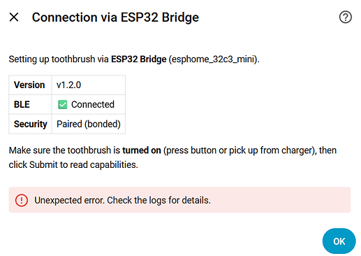

Hallo Martin,
Ich habe nungetestet. Die interne Interation ist nun top, die Sensoren der Zahnbürste werden auch nach mehr als zwei Stunden Pause sofort aktualisiert.
Das klappt nun. :+1:

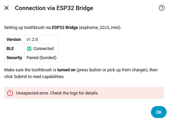

Dannach habe ich es mit dem ESP32 versucht. Dafür habe ich die interne Intergation (also direkt über Bluetooth) deaktiviert. ESP32 Bridge hinzugefügt:
und hier die Logs:
2026-04-08 09:11:52.373 DEBUG (MainThread) [custom_components.philips_sonicare_ble.transport] : Waiting for ESP bridge ready event...
2026-04-08 09:11:53.377 INFO (MainThread) [custom_components.philips_sonicare_ble.transport] ESP bridge ready (mac=24:E5:AA:A6:B7:D8, version=1.2.2)
2026-04-08 09:11:58.129 DEBUG (MainThread) [custom_components.philips_sonicare_ble.transport] : Waiting for ESP bridge ready event...
2026-04-08 09:11:59.132 INFO (MainThread) [custom_components.philips_sonicare_ble.transport] ESP bridge ready (mac=24:E5:AA:A6:B7:D8, version=1.2.2)
2026-04-08 09:12:00.671 ERROR (MainThread) [custom_components.philips_sonicare_ble.config_flow] Unexpected error reading toothbrush capabilities
  File "/config/custom_components/philips_sonicare_ble/config_flow.py", line 867, in async_step_esp_bridge_status
2026-04-08 09:12:12.131 DEBUG (MainThread) [custom_components.philips_sonicare_ble.transport] : Waiting for ESP bridge ready event...
2026-04-08 09:12:13.134 INFO (MainThread) [custom_components.philips_sonicare_ble.transport] ESP bridge ready (mac=24:E5:AA:A6:B7:D8, version=1.2.2)
2026-04-08 09:12:14.499 ERROR (MainThread) [custom_components.philips_sonicare_ble.config_flow] Unexpected error reading toothbrush capabilities
2026-04-08 09:13:13.744 INFO (MainThread) [custom_components.philips_sonicare_ble] Unloading Philips Sonicare integration started
2026-04-08 09:13:13.756 INFO (MainThread) [custom_components.philips_sonicare_ble] Unloading Philips Sonicare integration finished
Wie gesagt ist nur ein Test. Die Zahnbürste funktioniert ja nun super über sie Interne Integration. Vielen Dank für deinsupport und fixen des Problems.
Beste Grüße
Tobias
Hallo @toptobias,
danke für die Rückmeldung und das ausführliche Testen!
Freut mich sehr, dass die interne BLE-Integration jetzt stabil läuft — auch nach längerer Pause sofort aktualisiert, genau so soll es sein.
Den ESP-Bridge-Fehler konnte ich nachstellen. Das Problem: Ein Gerät, das bereits als Config Entry existiert — auch wenn deaktiviert — kann nicht nochmal angelegt werden. Sonst hätte man nach dem Re-Aktivieren dasselbe Gerät plötzlich doppelt im Zugriff. Die Fehlermeldung war aber irreführend, das habe ich in v0.6.2 verbessert.
Falls du den ESP-Bridge-Test nochmal machen möchtest: den bestehenden BLE-Eintrag komplett löschen (nicht nur deaktivieren) und dann über ESP neu einrichten. Damit sollte es klappen.
