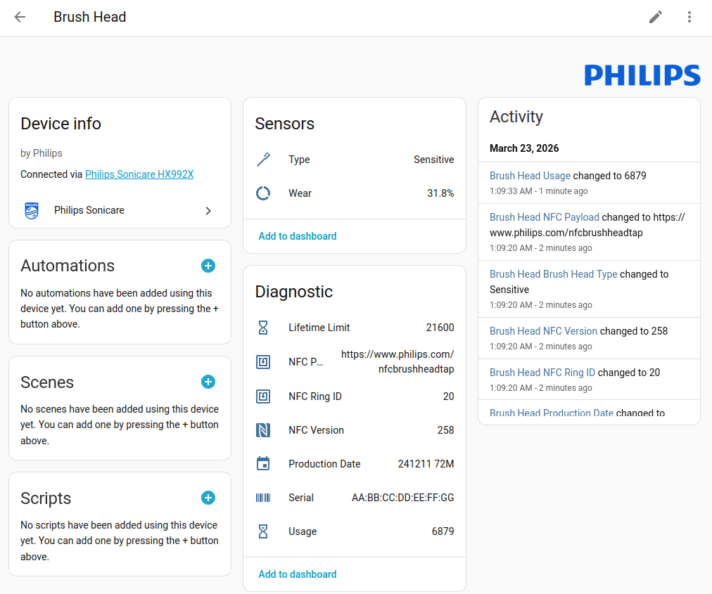

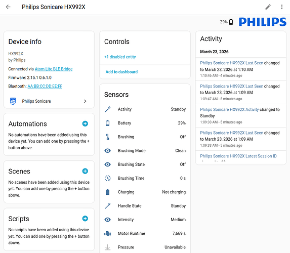

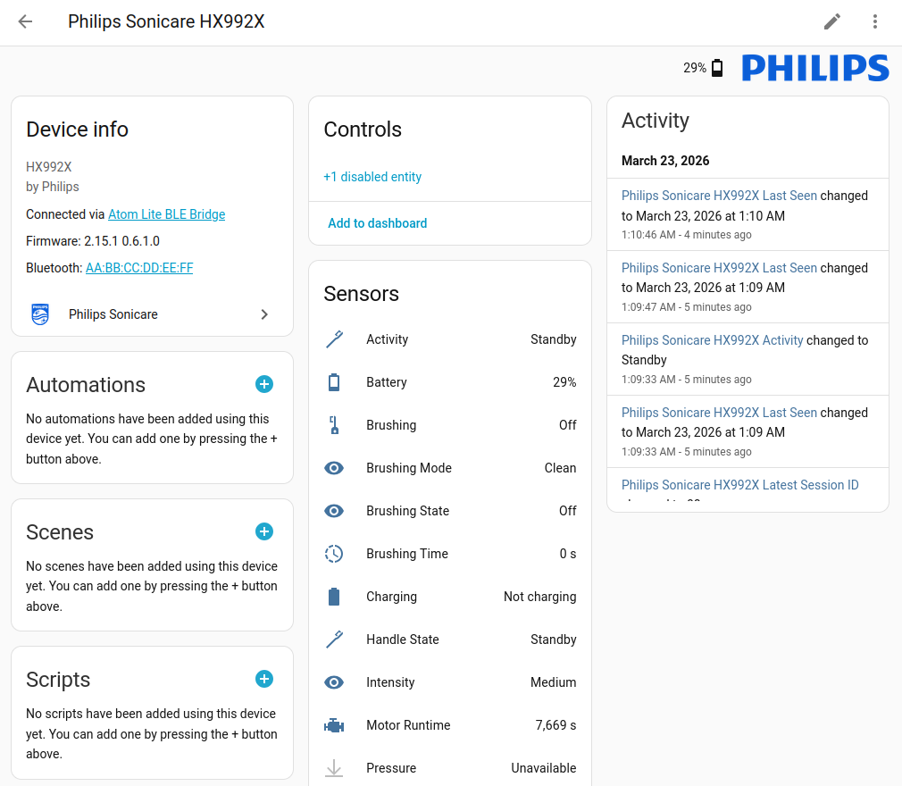

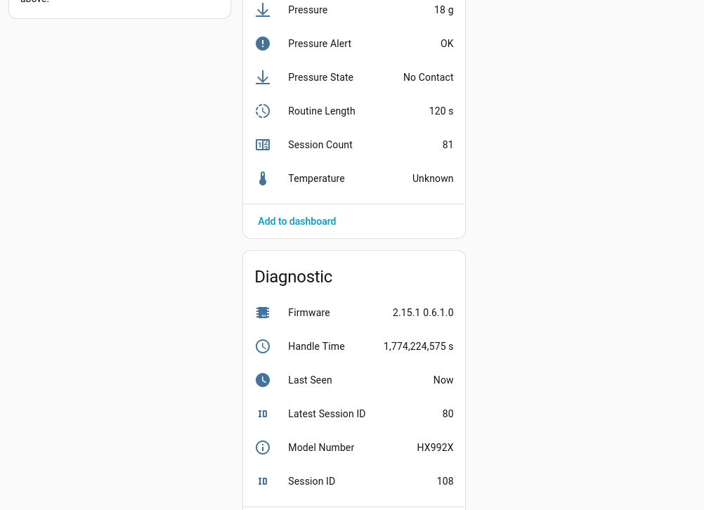

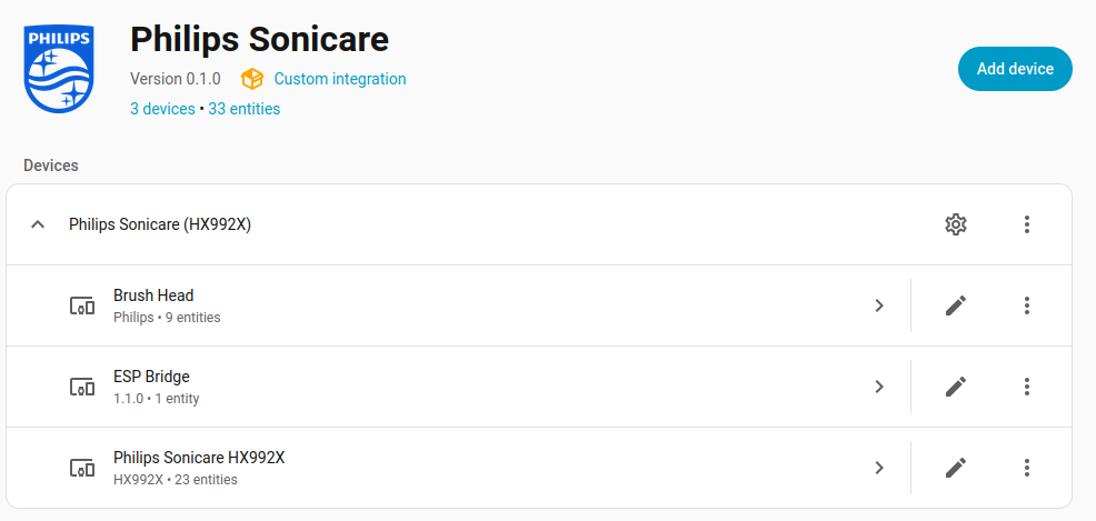

ich habe eine HACS-Integration für Philips Sonicare Zahnbürsten entwickelt, die euch über 30 Sensoren direkt in Home Assistant bringt — komplett lokal über Bluetooth, ohne Cloud.
Was kann die Integration?

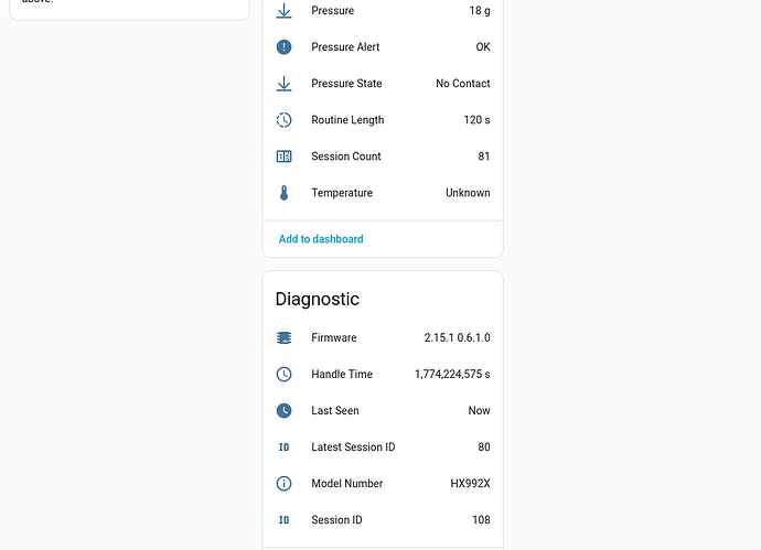

  • Batterie — Ladestand in Prozent, Ladestatus
  • Live-Daten beim Putzen — Putzdauer, Anpressdruck (in Gramm!), Druckwarnung, Temperatur

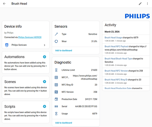

  • Bürstenkopf-Tracking — Verschleiß in %, Typ, Seriennummer (NFC), Farbring-ID (wer putzt gerade?)
  • Session-Tracking — Aktuelle und gespeicherte Putzsitzungen
  • Putzmodus & Intensität — Clean, White+, Gum Health, Deep Clean+, Sensitive, Tongue Care
  • Motor-Laufzeit — Kumulative Betriebsstunden für Wartungsvorhersagen
  • Diagnose — Firmware, Modell, RSSI
Zwei Verbindungswege
  1. Direkt-Bluetooth — HA verbindet sich direkt mit der Zahnbürste
  2. ESP32 Bridge — Für Zahnbürsten außerhalb der BLE-Reichweite, über ESPHome

Getestete Modelle
Modell Status
DiamondClean 9000 (HX992B) Vollständig getestet
Grundsätzlich sollte jede BLE-fähige Sonicare mit dem selben BLE-Protokoll funktionieren (DiamondClean Smart, FlexCare, HX992X-Serie). Falls ihr ein anderes Modell habt — gerne testen und Feedback geben!

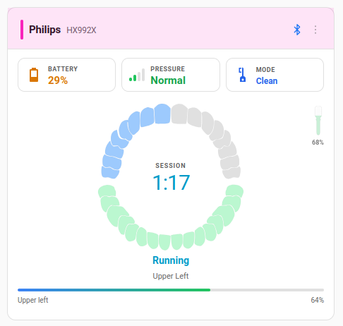

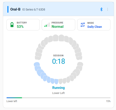

Toothbrush Card — Dashboard-Visualisierung
Passend zur Integration gibt es eine eigene Custom Lovelace Card, die eure Zahnbürste live auf dem Dashboard visualisiert:
  • Animiertes Zahn-SVG mit Live-Sektor-Tracking (4 Quadranten)
  • Chips für Batterie, Intensität und Putzmodus
  • Fortschrittsbalken basierend auf der Putzzeit
  • Erfolgs-Badge wenn alle Sektoren abgeschlossen sind
  • Bluetooth-Verbindungsstatus
  • Automatische Entity-Erkennung — kein YAML nötig
  • Light & Dark Mode, Mehrsprachig (DE/EN)
  • Funktioniert auch mit Oral-B (offizielle HA-Integration)

Sehr cool @mtheli du bist gerade echt im Flow! Ich feiere die Toothbrush Karte jeden Tag :smiling_face_with_sunglasses:
Danke für die netten Worte @SmartLive!
Irgendwie habe ich mir zum Ziel gesetzt alle Smarten Dinge die ich herumliegen habe, ordentlich an HA anzubinden. Und wenn es wo keine ordentliche Integration gibt, muss man halt selber ran :smiley:
Coole Sache! Hab keine Philips Zahnbürste, aber dafür eine Oralb. Werde die Card daher mal testen :slight_smile:
Wie hast du die Integration gemacht? Hast du das BT-Protokoll selbst reverse engineered?
Update: Card direkt installiert! Sieht super aus!! Danach habe ich schon lange gesucht. Danke!

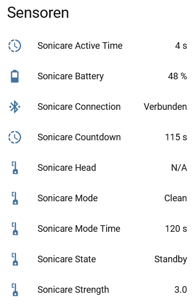

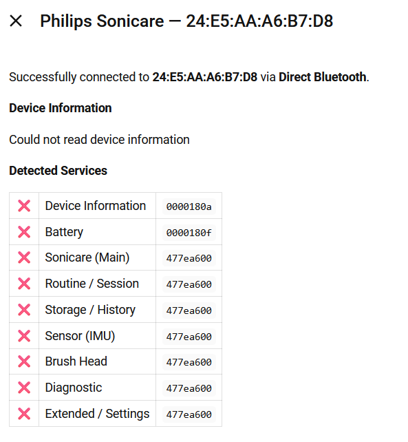

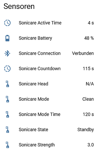

Hallo mtheli
Vielen Dank für deine Integration. Ich selber verwende eine Sonicare HX991M.
Ich konnte diese einbinden, aber alle Sensoren zeigen unbekannt.
Könntest du vielleicht mal nachsehen warum das so ist?
Aktuell benutze ich ein ESP32C3 mit dieser Konfig. Da kann ich meine Sonicare verbinden und sehe auch alle Sensoren. Hier mal die yaml, vielleicht kann es dir helfen weitere Sonicare in dein Integration einzubauen.

Hallo mtheli
Vielen Dank für deine Rückmeldung. Ich habe deinen Rat befolgt und die fehlenden Einträge in meiner ESP32-C3 yaml korrigiert, nun sieht es schick aus.
Da ich keine originalen Bürstenköpfe mit Bluetooth nutze ist hat der Sensor noch nie angesprochen.
Was ich ganz nützlich fand, ich habe noch ein Countdown eingebaut, diesen lasse ich beim Zähneputzen auf der Ulanzi Uhr laufen, ist sehr praktisch, besser als Active Time.
Könntest du so ein Timer auch in deiner Intergation einbauen?
Verbunden mit ESP32-C3:
Nun zu deinen Fragen, ich nutze deine Integration direkt auf dem Raspberry wo HA drauf läuft.
Die Integration findet ja auch die Zahnbürste mit der korrektem Bluetooth MAC Adresse.
Zuvor hatte ich aber meinen ESP32-C3 Stromlos gemacht, damit die Zahnbürste bei deiner Integration erkannt wird.
Die Zahnbürste ist gekoppelt, aber er findet keine Sensoren:

Hallo @toptobias,
danke für dein Feedback und den Screenshot!
Ich glaube bei dir gab es das folgende Problem:
Die Zahnbürste hat sich während der Kopplung abgeschaltet, bevor die GATT Services gelesen werden konnten. Sonicare-Zahnbürsten gehen nach ca. 10–20 Sekunden in den Schlafmodus wenn sie nicht aktiv benutzt werden. Das Ergebnis: „Successfully connected“ wurde angezeigt, obwohl tatsächlich nichts gelesen werden konnte.
Ich habe versucht das in v0.3.0 zu verbessern.
Neuer Setup-Dialog
Der Bestätigungsdialog zeigt jetzt vor dem Verbinden den aktuellen Status der Zahnbürste:
  • :zzz: Sleeping — Zahnbürste schläft, bitte erst einschalten
  • :white_check_mark: Active — bereit zum Verbinden
Zusätzlich werden die erkannten BLE-Services angezeigt, damit man sofort sieht ob die Bürste erreichbar ist.
*Setup nur mit erfolgreicher Verbindung *
Das Setup kann nur noch abgeschlossen werden, wenn die Geräteinformationen (Modell, Seriennummer, Firmware, Batterie) tatsächlich gelesen werden konnten. Damit werden fehlerhafte Installationen verhindert.
Längeres Verbindungs-Timeout
Das BLE-Timeout wurde von 15 auf 30 Sekunden erhöht, was mehr Zeit für die Verbindung gibt.
So geht’s bei dir
  1. Update auf v0.3.0 über HACS
  2. Falls die alte Integration noch eingerichtet ist: entferne sie unter Einstellungen → Geräte & Dienste
  3. Schalte die Zahnbürste ein (Knopf drücken, sie muss vibrieren)
  4. Gehe zu Einstellungen → Geräte & Dienste — die Bürste sollte unter „Entdeckt“ erscheinen
  5. Klicke auf Konfigurieren — prüfe dass der Status :white_check_mark: Active anzeigt
  6. Klicke auf Absenden während die Bürste noch läuft
Die Zahnbürste bleibt ca. 2 Minuten im BLE-Modus wenn sie eingeschaltet ist — das reicht locker für die Kopplung.

Hallo mtheli,
Vielen Dank für deine Mühe. Doch leider habe ich wieder das Problem das keine einziger Sensor (außer Bluethooth Signal Stärke) angezeigt wird. Ich habe wie du es beschrieben hast gekoppelt, also die Zahnbürste eingeschaltet und dann deine Intergration geöffnet, die Zahnbürste wurde gefunden und eingebunden. Doch wie gesagt die Sensoren zeigen nichts an.
Ich denke ich habe wohl andere UUIDs als deine Sonicare.
Beste Grüße
toptobias
Hi @toptobias,
ich glaube ich weiß warum es bei dir über Direct BLE nicht funktioniert. Die HX991M braucht vermutlich BLE Bonding bevor Characteristics gelesen werden können — anders als meine HX992B die open GATT verwendet.
Auf deinem ESP32-C3 funktioniert es, weil du pair() im on_connect hast. Über Direct BLE am RPi macht die Integration aktuell kein Pairing — deshalb werden die Characteristics nicht gefunden.
Könntest du mir das schnell prüfen? Könntest du dich bitte mit nRF Connect am Handy zur Zahnbürste verbinden und schau ob ein Pairing-Dialog kommt? Das würde mir sehr helfen. Falls ja, ist das die Bestätigung.
Pairing-Support für die Integration ist in Arbeit — ein anderer User mit HX962V (ExpertClean) hat dasselbe Problem und testet gerade einen Fix.
Vielen Dank und LG;
Martin

Hallo @toptobias ,
vielen Dank fürs Testen — damit ist es bestätigt: Deine HX991M erfordert BLE Bonding bevor Characteristics gelesen werden können. Das erklärt, warum die Integration bei dir keine Sensoren liefert, wenn du direkt per Bluetooth (Raspberry Pi etc.) verbindest.
Meine HX992X braucht kein Bonding — daher ist mir das beim Entwickeln nicht aufgefallen.
Gute Nachricht: Ein anderer User mit einer HX962V (ExpertClean) hatte dasselbe Problem und testet bereits einen Fix. Bonding funktioniert bei ihm schon, die Sensoren kommen durch.
Ich werde versuchen jetzt eine sauber Lösung in die Integration einzubauen, dann sollte es auch Geräte wie dein HX991M klappen.
Sobald die neue Version da ist, geb ich dir Bescheid.
Beste Grüße
Martin
Hallo @toptobias ,
danke nochmal für den nRF Connect Test — die Bestätigung mit dem Pairing-Dialog hat sehr geholfen!
v0.4.0 ist jetzt draußen mit vollem Pairing-Support für deine HX991M:
  • Die Integration erkennt beim Setup automatisch, dass deine Bürste BLE Bonding braucht
  • Pairing passiert automatisch über D-Bus (kein manuelles bluetoothctl nötig)
  • Im Setup-Dialog siehst du danach BLE Security: Paired (bonded)
Zum Testen:
  1. HACS → Philips Sonicare aktualisieren (v0.4.0)
  2. Home Assistant neu starten
  3. Bürste aufwecken (einschalten und eingeschalten lassen) → sollte automatisch erkannt werden
  4. Im Setup-Dialog auf Submit klicken → Pairing passiert im Hintergrund
Falls es nicht klappt: in den HA Logs nach philips_sonicare_ble schauen — dort steht jetzt klar ob „open GATT“ oder „BLE bonding required“.
Beste Grüße
Martin
Hallo Martin.
Super vielen Dank für deine Mühe. Nun klappt es auch bei meiner Zahnbürste. :grinning_face:
Ich sehe so viele Sensoren wie noch nie !
Super Support von Dir.
Beste Grüße
Tobias
