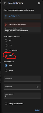

Deinem die habe ich probiert, aber es erscheint folgende Fehler

Wenn ich die Platform teile lösche, kommt ein anderer Fehler.

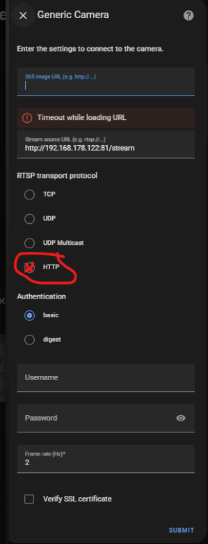

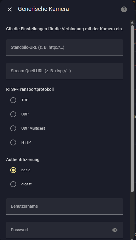

Ja stimmt, dass wurde geändert, hatte ich schon wieder verdrängt. Es geht jetzt sogar noch bequemer. Man muss die Kamera über „Einstellungen → Geräte → Integrationen → Kamera“ hinzufügen. Über die configuration.yaml geht das nicht mehr. Dann hast du eine Kamera direkt als Entität, mit der du in HA arbeiten kannst.
Du musst auch ein Protocol auswählen und eventuell den Benutzer und das Passwort hinterlegen, wenn du die vergeben hast.

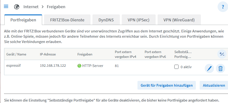

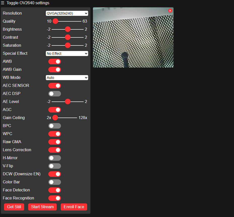

Kannst du den Link http://192.168.178.122:81/stream im Browser aufrufen und es wird dann ein Livebild angezeigt? Ist der Port im Router freigegeben?
mh, dann wüsste ich leider auch erst mal nicht weiter.
Da du im lokalen Netzwerk zu Hause bist, brauchst du eigentlich nicht zwingend den Port.
Hast du mal testweise versucht den Stream ohne Port (http://192.168.178.122/stream) aufzurufen, klappt das? Wenn ja, dann bitte nochmal die Kamera ohne Port versuchen einzurichten. Ansonsten wüsste ich jetzt nicht wirklich weiter. Das Problem muss irgendwie bei HA liegen, wenn du den Stream im Browser aufrufen kannst.

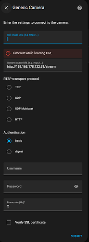

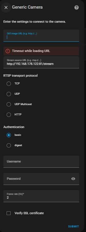

Na dann würde ich nochmal mit dem Link (http://192.168.178.122/) versuchen, eine Cam in HA anzulegen.
Protocol: http
Authentication: basic (eventuell auch mal digest testen)
Username und Password leer lassen (da du kein hast)
Framerate der Kamera einstellen, meist 15 oder 20 Frames (bei mir im Test waren es 15)

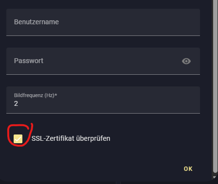

SSL Certificate deaktivieren
Was passiert, wenn du deinem Screenshot auf „Get Still“ klickst, kommst du dann auf eine Seite wo der Stream mit jpg hinten endet? Meine hinterlegte Adresse sieht so aus (http://192.168.178.103/tmpfs/auto.jpg), ist halt aber auch von Cam zu Cam unterschiedlich.
