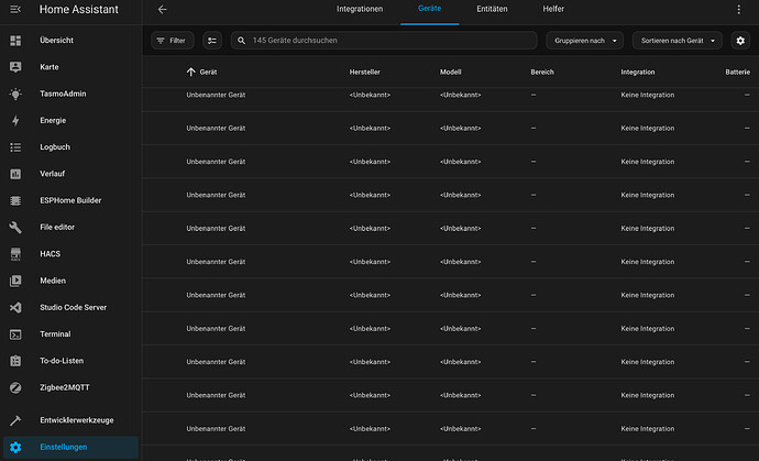

Plötzlich nun tausend „Unbenannter Gerät“, bitte um Hilfe
Ich nutze die neueste Version von Homeassistant und habe gerade bemerkt, dass ich plötzlich unter Geräte hunderte „Unbenannter Gerät“ habe, die auch alle keine Entinitäten oder sonstige Zugehörigkeiten haben, hat jemand eine Idee, was das bedeuten könnte, bzw. wie ich die alle entfernen kann, da ich nur die Möglichkeit habe sie zu deaktiviren?
Nach einem Neustart von HA sind diese Geräte alle wieder weg, aber es wird so ca alle 2 Minuten wieder eines hinzugefügt.

und so sieht die Geräte Liste aus:
Hat keiner eine Idee, ich bin hier am verzweifeln, Irgendwas erstellt mir am Tag mittlerweite 1000 neue unbenannte Geräte :face_exhaling:

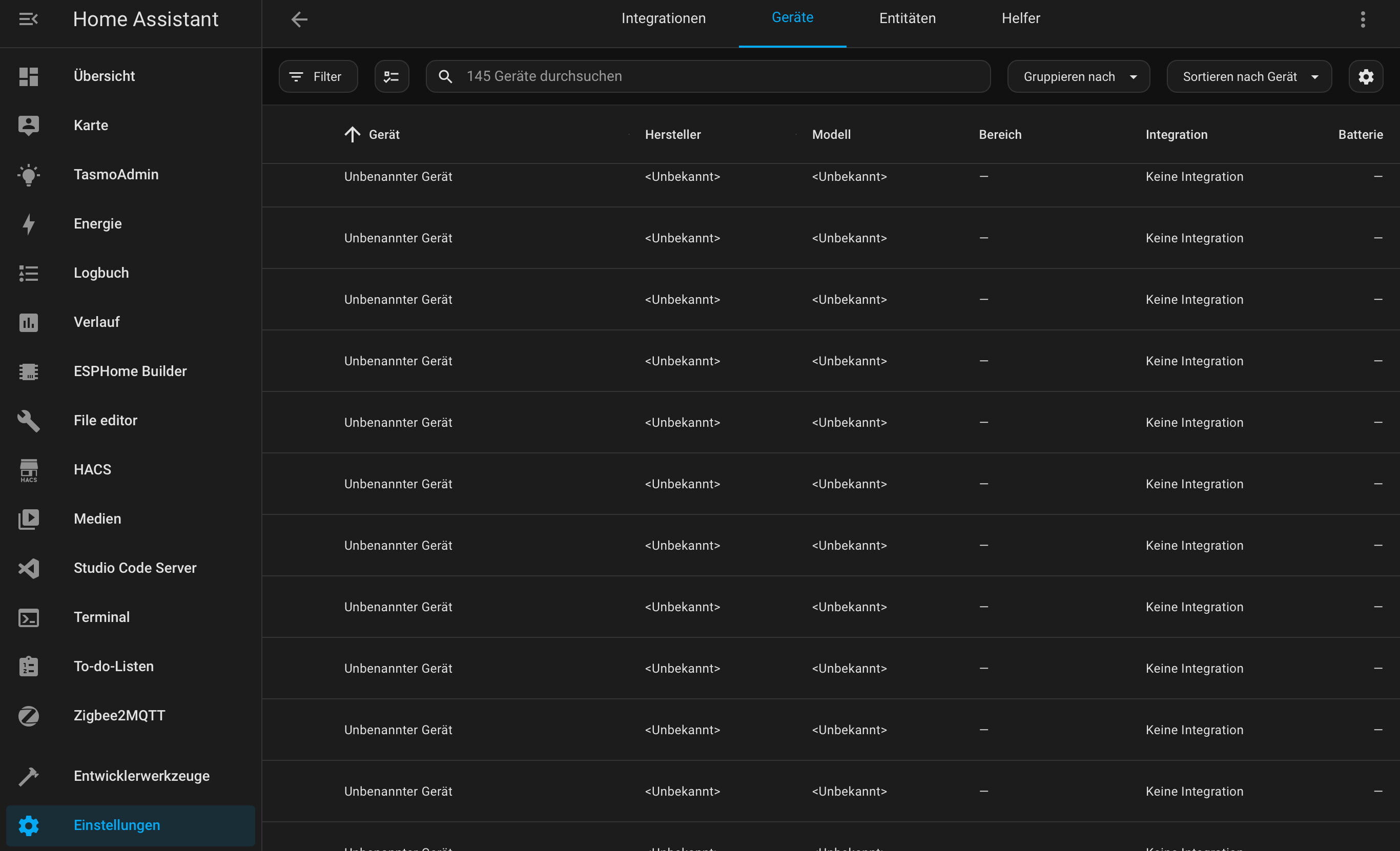

Habe gerade ma bei mir geschaut.
Was soll ich sagen, sieht genauso aus. :face_with_spiral_eyes:
Habe die Version: 6.5.0
Vielleicht hat die ein Problem.
au weia….nun, ich bin jetzt zumindest mal soweit, das wenn ich Mqtt deaktiviere, dann gibt es keine neuen Geräte mehr, ich habe auch die Version 6.5.0.
na wenigstens sind die Unmengen an Geräten nach einem Neustart weg.
