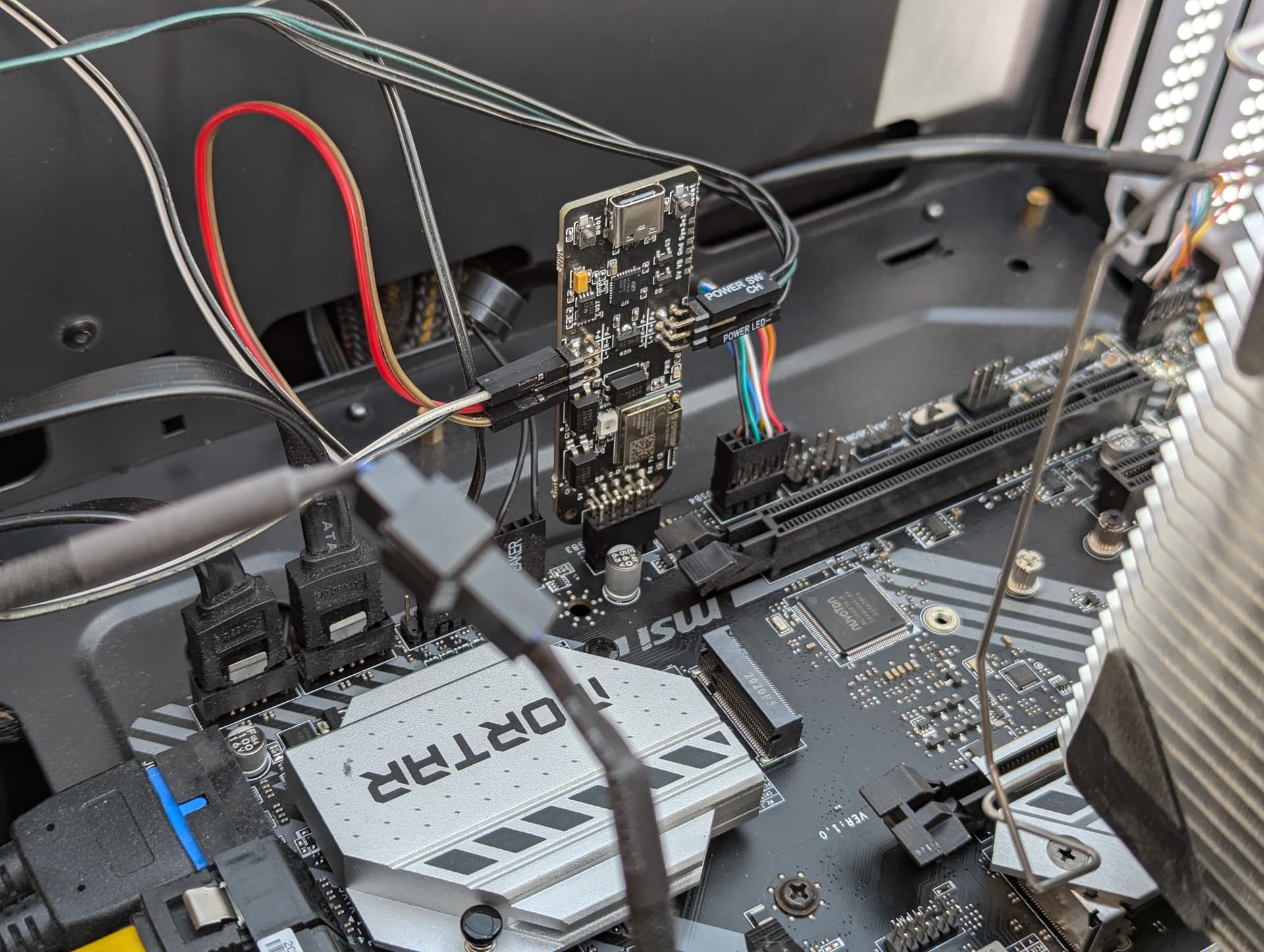

Strom gibts über den USB 2.0 Header. Das Mainboard muss dafür always on USB Power unterstützen (haben die meisten).
Dann einfach die FrontIO Pins vom Mainboard und vom PC Gehaeuse mit den Pins verbinden und schon kann man den PC über Home Assistant steuern.

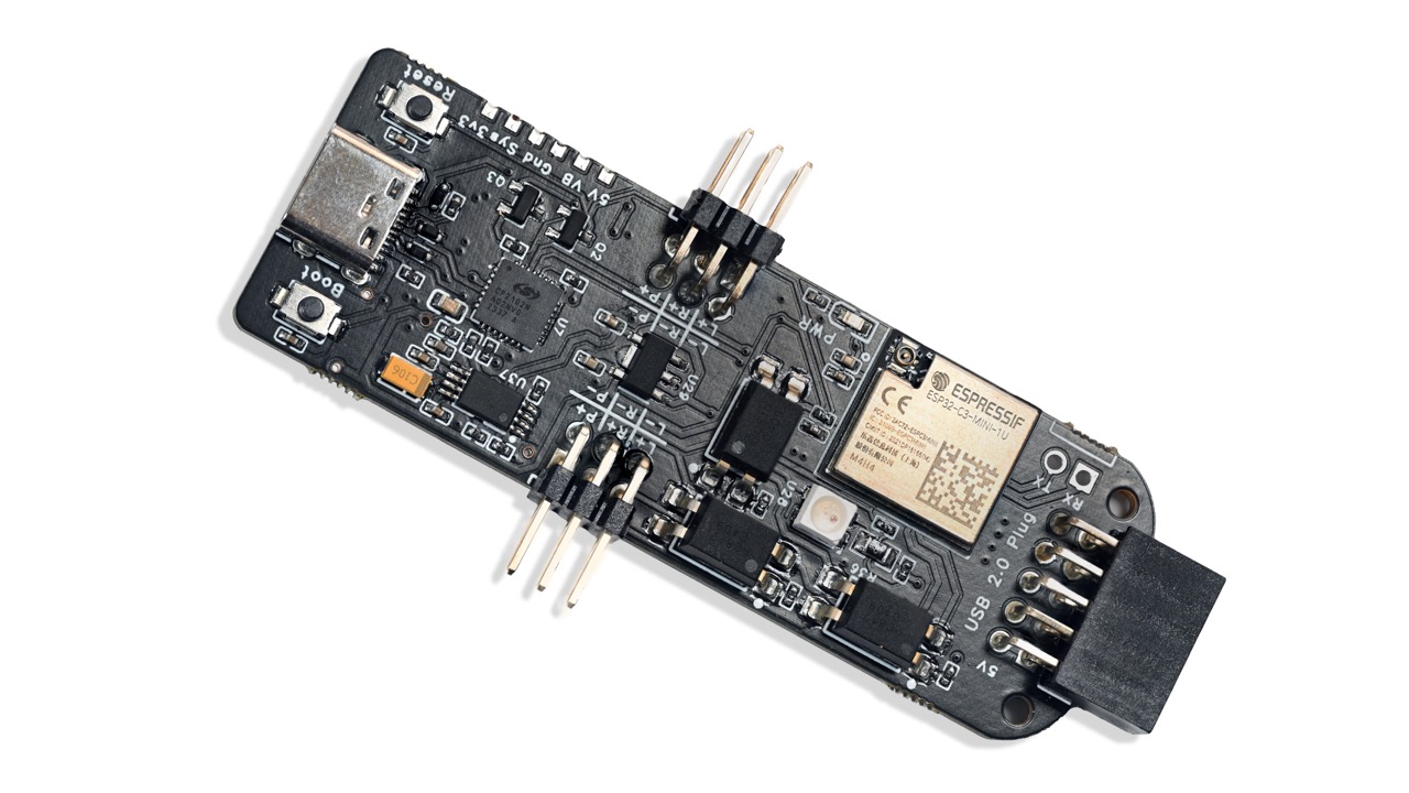

  • Herzstück ist ein ESP32-C3
  • Läuft mit ESPHome und ist bereit für das “Made for ESPHome” Programm
  • Es gibt eine externe WLAN Antenne, die man aus dem PC Gehaeuse legen kann/sollte
  • Wenn kein USB 2.0 Header auf dem Board ist, kann man auch USB-C als Stromversorgung nutzen
  • Flashen über USB-C
  • Die Hardware wird eine Open Hardware Lizenz bekommen (steht noch nicht fest welche, gibt zu viele)

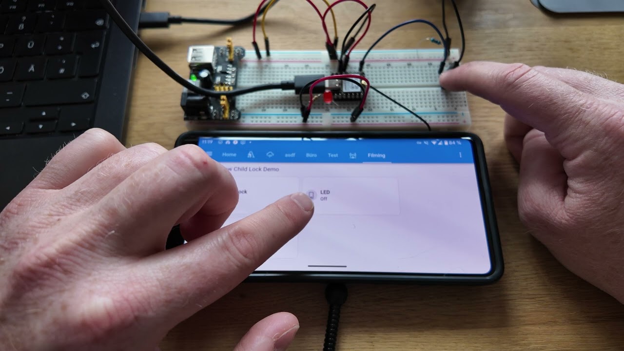

Nach dem Meetup juckte es mir in den Fingern. Ich wollte wissen, wie die Kindersicherung in ESPHome funktionieren könnte .
Ich konnte nicht warten, bis die neue Platine ankommt, also habe ich es mit einem Breadboard und ein paar Kabeln in Software getestet.
Hier ist ein kurzes YouTube-Video, das zeigt, wie das aussehen könnte.
Es ist in Englisch und ich bin absoluter YouTube Noob, also verzeiht mir :slight_smile:
