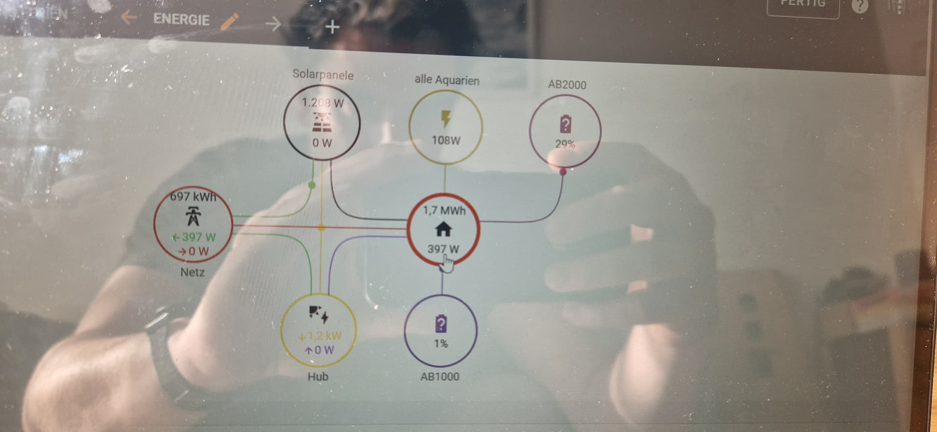

@Smartzeug danke für deine tipps wie du siehst perfekt ist anderst aber ich kann es intepretieren da ich meine werte fer anlage in etwa abschätzen kann nach einem jahr einer grossen balkonsolar anlage.
Nun habe ich das problem das bei home der Verbrauchswert nicht gleich 0 ist oder halt der wert ins negative geht da ja zurück ins netzt gespeist wird(siehe bild, da werden ja 397W ins netzt zurück gespiesen)wie kann ich dies beheben?
Mein wunsch ist entweder
variante 1 dass es einfach nur den netzbezug anzeigt oder
variante 2 das halt bei einspeisung meines überschusses die zahl bei 0 stehen bleibt
Kein Stress :wink:
Also ich sehe du hast die Batterien als individuelle Einträge hinzugefügt. Das wird leider nicht funktionieren.
Ich würde beide Batterien über einen Helfer zusammenfügen. Dann diesen Helfer-Wert bei Batterie in der Power Flow Card Plus eintragen.
Dann sollte die Logik wieder funktionieren.
Hast du deine beiden PV-Generatoren schon zusammengefügt?
Nein die beiden inviduellen einträge sind allleinig die batteriestände der batterien da dies ja immer unterschiedlich sind und ich sie so überwachen kann.
In der kachel solarpanele sind beide strings der solarmodul zusammen gefügt in einen helfer.
In der kachel hub sind die ausgangsleistung zu netz einmal im helfer zusammen gefügt und einmal ein helfer für die batterie ausgangsleistung der beiden akkus die dann richtung home fliessen

die Power Flow Card Plus sieht toll aus, und hat durch das „Plus“ schon stark gewonnen.
Ich verwende sie in einem anderen Zusammenhang.
Für den Flow meiner Solarenergie verwende ich die Power Distribution Card.
ich habe 3 Paneelsätze und eine Batterie konfiguriert, dazu 2 Verbraucher: das Haus und die Wallbox.
Das „Netz“ kann naturgemäß beides sein, ebenso die Baterie(n), das lässt ich einstellen und die Pfeile zeigen in die richtige Richtung.
Der Teil in der Mitte ist recht frei konfiguriertbar, ich hab da Balkendiagramme hingepackt, die Eigenverbrauch und Autarkie in Prozent anzeigen. da geht sicher auch anderes
Auch nicht schlecht und ja wäre vlt als anfänger etwas einfacher zu gestalten.
Und diese karte wirkt auch übersichtlicher also die plus da dort die wege nicht definiert werden können und mann sehr viel improvisieren muss.hoffe dies ändert sich mal bei einem update.
