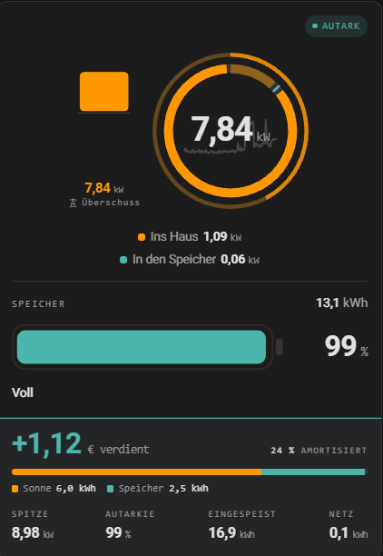

Hallo @hoizi89 ,
danke für die Präsentation deiner Karte. Die Farben und die Schrift finde ich klasse. Ich für meinen Teil, bitte nicht falsch verstehen, finde ich Informationen auf der Karte etwas überladen. Du hast sicherlich mit den vorhandenen Karten ein Problem lösen wollen und hast es mit Sicherheit auch geschafft.
Ich, für meinen Teil, komme mit der Power Flow Plus Card gut zurecht und habe dort alle Informationen die ich benötige. Bei dir sind viel mehr Informationen drauf, wo ich als Außenstehender erst einmal schauen muss, was was ist. Beispiele:
  • Spitze → ist das die Spitze vom Netzbezug oder von der Solarproduktion?
  • Eingespeist 16,9 kWh → aber 7,84 kW Überschuss
Wie gesagt, optisch gefällt es sehr, aber für mich persönlich etwas zu überladen. Aber trotzdem großes Lob für deine Mühe und Arbeit. Weiter so…. :wink::+1:

@Ronny1978 Danke fürs Feedback :slight_smile:
  • „Spitze" heißt jetzt „PV-Spitze" — du hattest recht, das war zweideutig.
  • Eingespeist 16,9 kWh vs. 7,84 kW Überschuss: Das eine ist die Tagessumme, das andere der Moment. Ich achte gerade überall darauf, dass „jetzt" und „heute" dransteht, wo es nicht eindeutig ist.
  • Überladen: Ja, so voll muss sie nicht sein — jeder Block lässt sich abschalten. Ich hatte auch lange die Power Flow Card, aber mir fehlten ein paar Dinge, und da dachte ich, ich probiere mal, meine bevorzugten Infos in eine Karte zu packen :slight_smile:

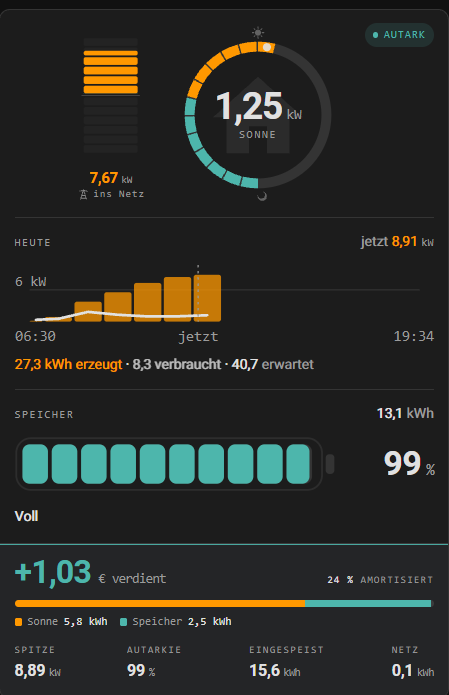

Also, ich finde, das bringt einen echten Mehrwert in mein Dashboard. Schön wäre noch, wenn ich den Kringel so einstellen könnte, dass er bei Netzbezug rot wird und vielleicht unten bei “Bezogen” noch eine weitere Kommastelle hätte. Aber ansonsten ist das wirklich gelungen!
Danke, das freut mich!
Beides hab ich eingebaut (v0.22.0) :slight_smile:
  • Rot bei Netzbezug – ein Schalter in den Ring-Einstellungen. Solange das Haus aus dem Netz zieht, wird das Netz überall rot (Ring, Säule, Balken), danach wieder blau.
  • „Bezogen" mit zwei Kommastellen – unter 10 kWh zeigen die Kacheln jetzt z. B. 0,12 statt 0,1.

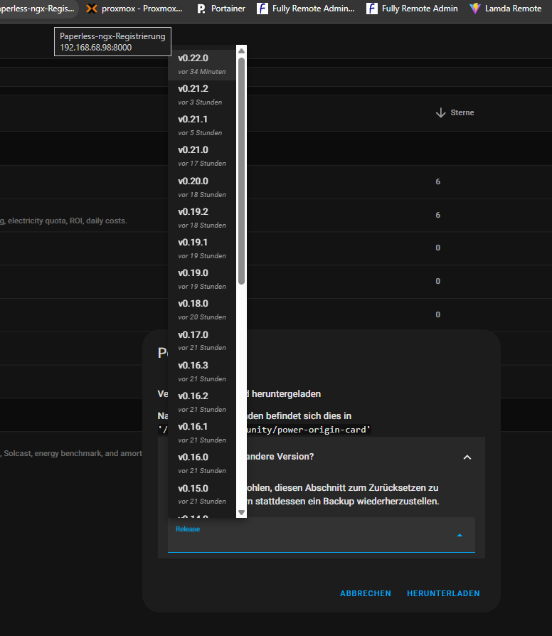

Ist Dir langweilig??? :joy: Muss ich die HACS Integration jetzt noch mal laden oder wie geht das? Bin noch nicht soooo lange im Thema unterwegs…
Auf jeden Fall DANKE!
Bin Software-Entwickler vom Beruf und Home-Assistant ist meine Berufung :wink:
Kleinere Anpassungen gehen mal zwischendurch :slight_smile:
Bin mir jetzt nicht sicher ob dir das als Update vorgeschlagen wird da es noch keine offizielle HACS Integration ist. Sonst so:

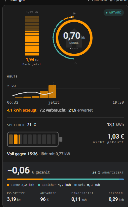

Ok, das wird immer besser! Ich habe aber aus UX- bzw. “für die Gattin”-Sicht noch eine Anregung:
Du hast ja letztlich drei verschiedene Energiequellen: Solar direkt, Akku, Netzbezug. Schaue ich jetzt (23.30 Uhr) auf den Balken, schaut er genau so aus, wie 12.00 Uhr mittags. Wäre es machbar, die drei Energiequellen konsistent vom Ring bis hin zu den Einzelwerten in einem Farbsystem darzustellen? Beispielweise Solar direkt = immer Gelb wie die Sonne (alternativ Grün wegen Öko halt), Akku Orange, weil sozusagen gewonnene Energie mit Verlusten wegen mehrfacher Wandlung, Netzbezug immer Rot weil kostet halt?
Das Pulsieren des Akkus bei Ladund/Entladung habe ich nicht hinbekommen. Kann aber auch daran liegen, dass ich erst mal noch die richtigen Entitäten hinterlegen muss?

Farben: ist seit 0.24.0 drin. Im Editor unter „Die Karte“ gibt es „Farben“ mit der Auswahl „Ampel“: Sonne gelb, Speicher orange, Netz rot, und das zieht sich durch Ring, Säulen, Balken und Werte.
Welle: die braucht die Entität „Speicherleistung“ (Watt, plus/minus). Hast du da was eingetragen?
Und die „Voll um“-Zeit beim Speicher ist jetzt verlässlicher, optional mit PV-Prognose.
Ah, ich vergesse immer, nach den Updates zu schauen - diese muss ich quasi über das “Erneut herunterladen” manuell anstossen. Jetzt passt es sehr gut. Habe die Gauge aber rausgeschmissen, die war mir persönlich zu hektisch. Ich glaube, so habe ich eine schöne Kombi aus “Ist” und “was bisher geschah”… Dazu dann noch der Prognose-Bereich - so kann die Gattin schnell erkennen, ob sie alles gleichzeitig anschalten sollte oder eben lieber erst morgen…

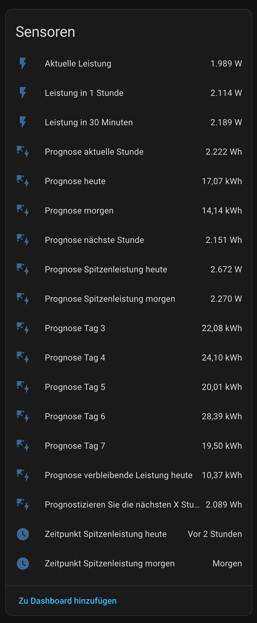

Ich habe nur die nächste Stunde drin - wo finde ich die “nach Stunden”-Entität an sich? Screenshot von Sol Cast anbei…
Die sollte der Heute Sensor als Attribute mitliefern.
Also einfach mal diesen verwenden. Sonst mal Kurz bei den Entwicklerwerkzeuge nachsehen:
Habs ergänzt :slight_smile:
