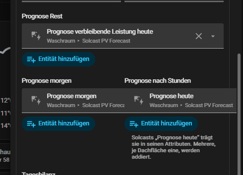

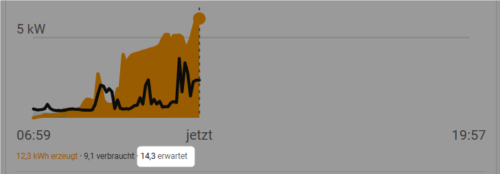

Dennoch habe ich schon eine Frage, und zwar bzgl des bzw bei mir der Solar Forecasts.
Für die 3 Ausrichtungen meiner Modulsets habe ich jeweils eigene Forecasts, in der Karte kann ich zur Zeit nur einen eintragen.
Wirst du die Karte evtl auf beliebig viele (oder mindestens 3) Forecasts erweitern, also ähnlich wie bei den Geräten, oder baue ich mir allerlei Template-Sensoren?

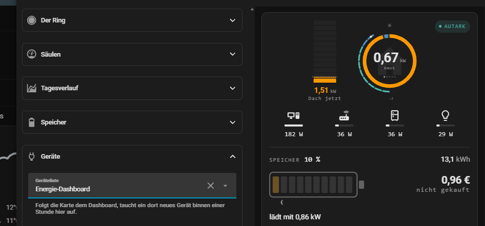

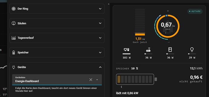

Bzgl der Geräteliste … da ließe sich doch auch die Geräteliste aus dem Energy-Dashboard wiederverwenden. Und evtl auch ein regelmäßiger oder manueller Sync in Deine Richtung machen :slight_smile:

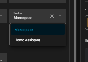

Und ich würde mich über die Option, den Standard HA-Font zu verwenden, sehr freuen :smiley:

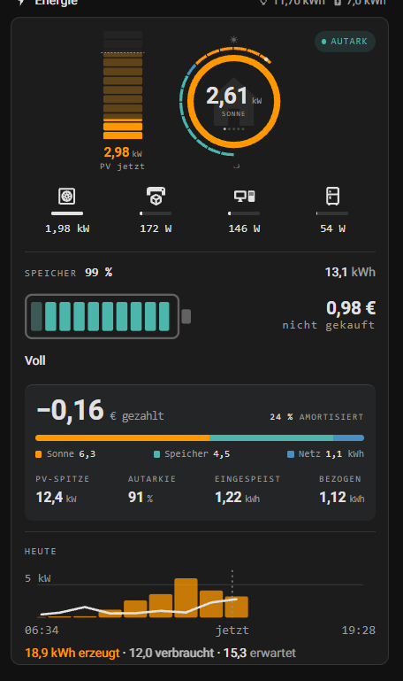

Danke für dein Feedback, besonders da mit der Geräteliste ist eine tolle Idee.
Energie-Daten aus Energy Dashboard (bitte Icons vergeben :wink: ):
Schrift Änderbar:
Mehrere Prognosen
Bitte Updaten :slight_smile:
Hui!
das ging schnell. :smiley: :folded_hands:
Zeichensatz und Geräte aus Energiedashboard funktionieren.

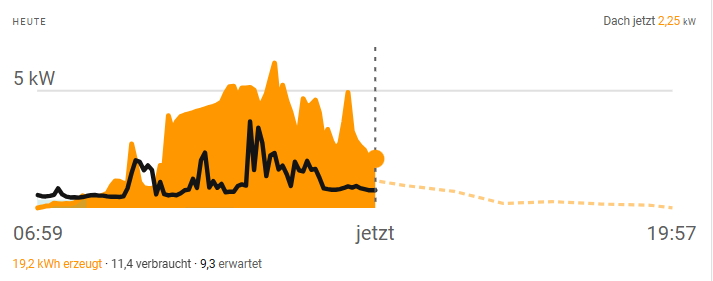

Beim Forecast bin ich mir nicht sicher, da sehe ich noch nichts in der Karte, obwohl ich für alle 3 Parameter die jeweiligen Entitäten der Vorhersagen eingetragen habe.
Ich nutze übrigens die OpenMeteo Solar Vorhersage.
Dort stehen die stündlichen Vorhersagewerte im Attribut Wh period

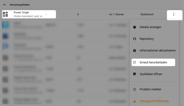

Könnt ihr mir noch einmal kurz erklären, wie ich das im HACS nach den Updates schnell aktualisieren kann? Stehe gerade auf dem Schlauch….
Bitte einmal aktualisieren, sollte dann funktionieren. Bitte um Info, konnte es nicht testen :slight_smile:
Danke, die Aktualisierung hat geklappt.

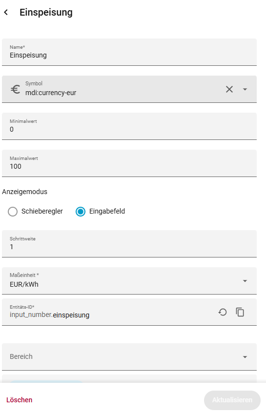

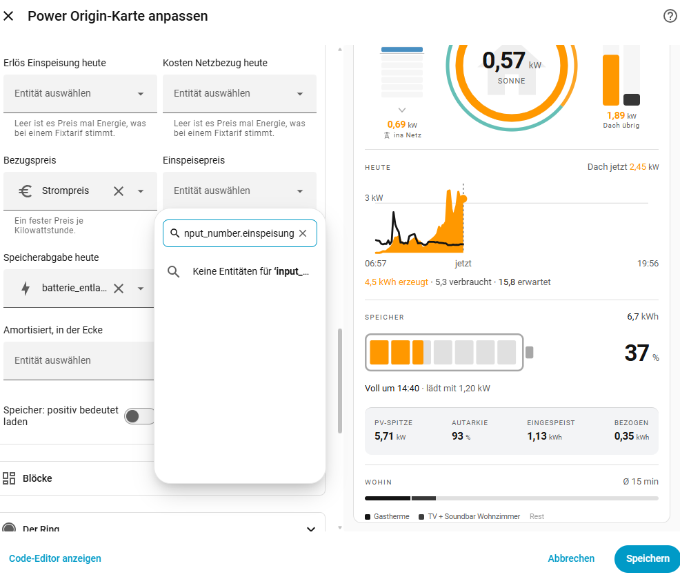

Eine Frage habe ich noch. Das Feld für die Einspeisung nimmt meine Entität “input_number.einspeisung” nicht an.
Der Helfer sieht wie folgt aus:
Wo könnte der Fehler liegen?
Hatte die DropDowns etwas zu Streng gefiltert. Hintergedanke war das die Auswahl überschaubar bleibt. Sollte jetzt funktionieren.

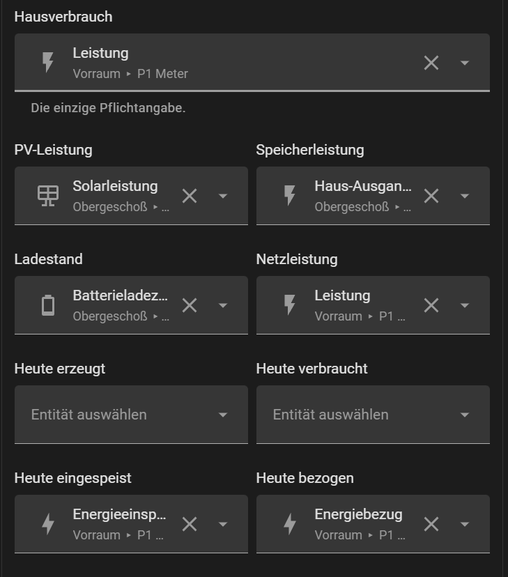

servus,
habe ich das richtig verstanden? „Hausverbrauch“ verlangt einen Helfer, der Netzladung, Speicherladung, Speicherentladung und Einspeisung gegenrechnet?
Der hier von mir eingestellte Sensor ist nur der Gridbezug ( und -einspeisung, +/-) am Smartmeter

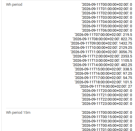

der stündliche Forecast ist nicht sichtbar:
hier die Konfig
type: custom:power-origin-card

  forecast:
    - sensor.energy_production_today_remaining_2
    - sensor.energy_production_today_remaining_3
  forecast_tomorrow:
    - sensor.energy_production_tomorrow_2
    - sensor.energy_production_tomorrow_3
  forecast_hourly:
    - sensor.energy_production_today_4
    - sensor.energy_production_today_5
    - sensor.energy_production_today_6

und hier beispielhaft die Attribute von sensor.energy_production_today_4 in den Entwicklerwerkzeugen:

  "2026-09-11T07:45:00+02:00": 127.75
  "2026-09-11T08:00:00+02:00": 196.5
  "2026-09-11T08:15:00+02:00": 275.5
  "2026-09-11T08:30:00+02:00": 349.75
  "2026-09-11T08:45:00+02:00": 419.75
  "2026-09-11T09:00:00+02:00": 483.5
  "2026-09-11T09:15:00+02:00": 543.75
  "2026-09-11T09:30:00+02:00": 598
  "2026-09-11T09:45:00+02:00": 643
  "2026-09-11T10:00:00+02:00": 679
  "2026-09-11T10:15:00+02:00": 714.5
  "2026-09-11T10:30:00+02:00": 757.75
  "2026-09-11T10:45:00+02:00": 812.25
  "2026-09-11T11:00:00+02:00": 867.25
  "2026-09-11T11:15:00+02:00": 913.75
  "2026-09-11T11:30:00+02:00": 943
  "2026-09-11T11:45:00+02:00": 957.75
  "2026-09-11T12:00:00+02:00": 959
  "2026-09-11T12:15:00+02:00": 953.5
  "2026-09-11T12:30:00+02:00": 945.75
  "2026-09-11T12:45:00+02:00": 949.25
  "2026-09-11T13:00:00+02:00": 939.75
  "2026-09-11T13:15:00+02:00": 890.25
  "2026-09-11T13:30:00+02:00": 772.5
  "2026-09-11T13:45:00+02:00": 573
  "2026-09-11T14:00:00+02:00": 364.75
  "2026-09-11T14:15:00+02:00": 207
  "2026-09-11T14:30:00+02:00": 125.5
  "2026-09-11T14:45:00+02:00": 100
  "2026-09-11T15:00:00+02:00": 100.25
  "2026-09-11T15:15:00+02:00": 103
  "2026-09-11T15:30:00+02:00": 90.25
  "2026-09-11T15:45:00+02:00": 72.25
  "2026-09-11T16:00:00+02:00": 54.25
  "2026-09-11T16:15:00+02:00": 41.5
  "2026-09-11T16:30:00+02:00": 32.25
  "2026-09-11T16:45:00+02:00": 28.5
  "2026-09-11T17:00:00+02:00": 26
  "2026-09-11T17:15:00+02:00": 24.5
  "2026-09-11T17:30:00+02:00": 24.5
  "2026-09-11T17:45:00+02:00": 25.75
  "2026-09-11T18:00:00+02:00": 25.75
  "2026-09-11T18:15:00+02:00": 24.5
  "2026-09-11T18:30:00+02:00": 19.5
  "2026-09-11T18:45:00+02:00": 13
  "2026-09-11T19:00:00+02:00": 7.75
  "2026-09-11T19:15:00+02:00": 3.75
  "2026-09-11T19:30:00+02:00": 1.25
  "2026-09-11T19:45:00+02:00": 0
  "2026-09-11T20:00:00+02:00": 0
  "2026-09-11T20:15:00+02:00": 0
  "2026-09-11T20:30:00+02:00": 0
  "2026-09-11T20:45:00+02:00": 0
  "2026-09-11T21:00:00+02:00": 0
  "2026-09-11T21:15:00+02:00": 0
  "2026-09-11T21:30:00+02:00": 0
  "2026-09-11T21:45:00+02:00": 0
  "2026-09-11T22:00:00+02:00": 0
  "2026-09-11T22:15:00+02:00": 0
  "2026-09-11T22:30:00+02:00": 0
  "2026-09-11T22:45:00+02:00": 0
  "2026-09-11T23:00:00+02:00": 0
  "2026-09-11T23:15:00+02:00": 0
  "2026-09-11T23:30:00+02:00": 0
  "2026-09-11T23:45:00+02:00": 0
unit_of_measurement: kWh
device_class: energy
friendly_name: Solar Forecast Süd Geschätzte Energieproduktion – heute
ja, so sehe ich das auch.

Deine Einrichtung passt, die Karte liest die drei Sensoren. Angezeigt werden die Stunden aber nur, wenn du es einschaltest. In deiner Konfig ist beides noch aus:
  • Tagesverlauf → „Erwartete Stunden als Umrisse“ (chart.forecast_bars: true) Bei der Flächen-Darstellung wird das eine gestrichelte Linie ab „jetzt“.
  • Speicher → „Wann er voll ist“ auf „Aus der Prognose nach Stunden“ (battery.full_from: forecast)
Autsch! Sorry, da hab ich nicht genau genug konfiguriert. Danke Dir vielmals.
jetzt ist der Forecast zu sehen :slight_smile:
Und noch eine Frage: wie kommt es zu „Dach“ in dem Graphen?
ich denke nicht, dass ich das irgendwo hinterlegt habe. Insbesondere da ich sowohl Dach als auch Balkon-PV habe
Danke
Dach - Ist Hardcodiert :smiley:
Aber du hast recht, das Wording ist nicht ganz Optimal, hab „Dach“ gegen „PV“ getauscht
Ganz zufrieden bin ich noch nicht mit dem Ersten Block (Ring und Säule)…
Falls wer noch Vorschläge hat wie man die wichtigen Infos noch besser Darstellen kann, immer her damit :slight_smile:
Sieht sehr gut aus @hoizi89 ! Schaue ich mir auch gerne mal an :slight_smile:
Hi, entwickelt sich ja ganz gut deine Card. Hier mal ein Vorschlag wie man das anders oben aufteilen könnte. Bild dazu anbei, finde das optisch etwas ruhiger im oberen Bereich. Kreis und Balken könnte man auch mal tauschen, also links den Kreis und rechts den Balken. Die Batterie würde ich in diesem Zuge auch etwas größer machen, füllt dann mehr von der Card in der Breite.
Wie gesagt nur ein Vorschlag, weil du gefragt hattest. Kein Muss, kein Zwang oder so… :slight_smile:
Schönes Weekend.
Super - danke!
Jetzt warte ich mal einige Tage, um auch Zeiten mit Bezug sehen zu können. :wink:
Version 0.29.0 ist draußen :slightly_smiling_face:
@jayjojayson danke für das Mockup, das hat einiges angestoßen. Alle drei Punkte sind jetzt drin:
  • Balken statt Säule: Ring → Säule → „Flach, als Balken"
  • Kreis und Balken tauschen: Ring → Säule steht → „Rechts vom Ring"
  • Speicher breiter: Speicher → „Balken über die volle Breite"
Dazu gibt es unter „Ansicht" jetzt drei Varianten:
  • Ring mit Säulen, wie bisher
  • Ring mit Werten: PV, Netz, Speicher und Haus in den Ecken um den Ring
  • Energiefluss: Haus in der Mitte, PV, Netz und Speicher außen, Pfeile zeigen die Richtung
Beim Energiefluss kann jeder Kreis einen eigenen Ring tragen, zum Beispiel Ertrag gegen Prognose bei PV oder den Ladestand am Speicher, auch in Segmenten. Optional läuft eine Tagesuhr als Ring um das Haus oder als Zeitstrahl darunter.
