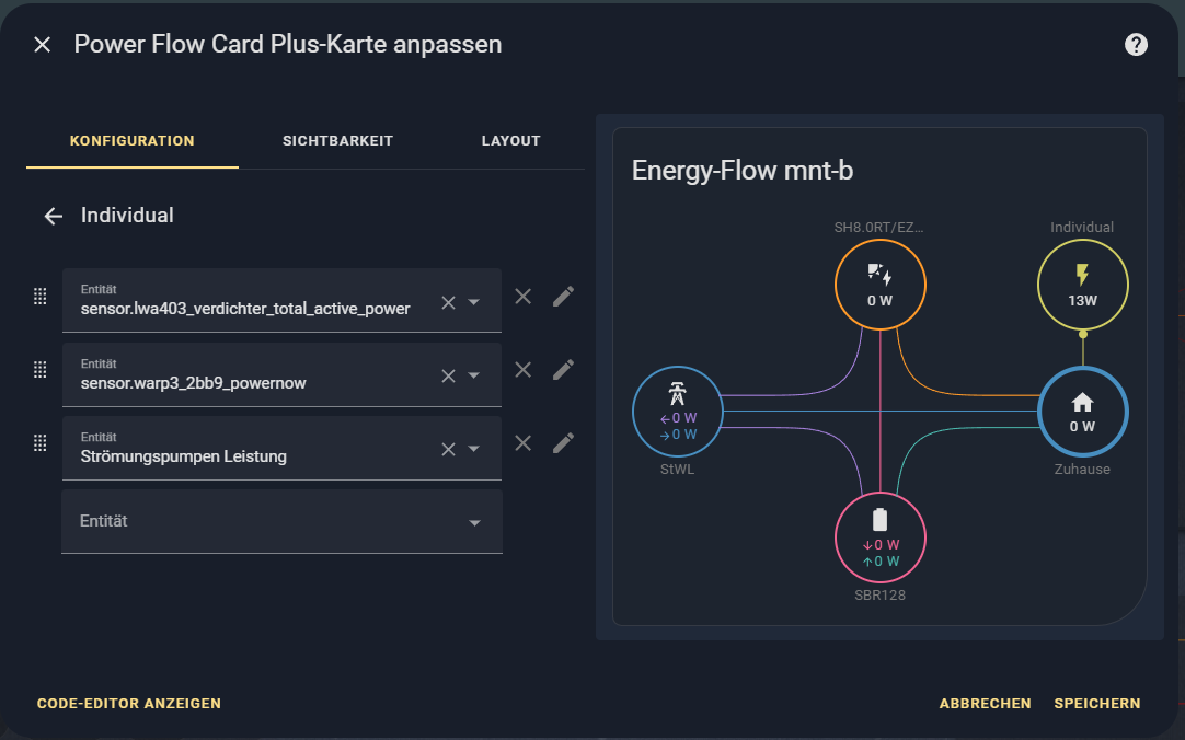

ich hab die Card nach deinem Video eingerichtet. Soweit alles gut. Bis auf die individuellen Einträge. Die werden mir einfach nicht angezeigt. Und ich weiß leider absolut nicht warum.
Hier mal mein yaml-Cade:
type: custom:power-flow-card-plus
entities:
  battery:
    entity:
      consumption: sensor.battery_discharging_power
      production: sensor.battery_level
    state_of_charge: sensor.evcc_battery_soc
  grid:
    entity:
      consumption: sensor.import_power
      production: sensor.export_power
    secondary_info: {}
    invert_state: false
  solar:
    entity: sensor.total_pv_gen
    display_zero_state: true
    secondary_info: {}
  home:
    secondary_info: {}
  individual:
    - entity: sensor.lwa403_verdichter_total_active_power
    - entity: sensor.warp3_2bb9_powernow
clickable_entities: true
display_zero_lines:
  mode: show
  transparency: 50
  grey_color:
    - 189
    - 189
    - 189
use_new_flow_rate_model: true
w_decimals: 0
kw_decimals: 1
min_flow_rate: 0.75
max_flow_rate: 5.78
max_expected_power: 2000
min_expected_power: 0.01
watt_threshold: 1000
transparency_zero_lines: 0
sort_individual_devices: false
title: Energy-Flow mnt-b
Hast du da eine Idee?
Hi, es hat anscheinend nichts mit er Power-Flow-Card zu tun.
Habe gerade mal deinen Code bei mir getestet und eine „individuale Entität“ hinzugefügt. Die wird korrekt angezeigt.
Hast du mal die beiden hinterlegten Sensoren kontrolliert? Liefern die eine Leistung oder sind die gerade inaktiv und somit auf 0 Watt Leistung?
Dann werden Sie auch nicht in der Card angezeigt, außer du aktivierst „Display Zero State“
Oh man, ja, genau diese Option war es. Danke für den Hinweis. Zu dumm zum lesen sag ich da nur :see_no_evil:
