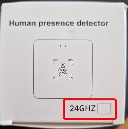

@stefan13 Ich nehme ganz stark an @Blacky meint 2,4GHz und nicht 24GHz oder nicht?
Ist schon 24Ghz, zumindest steht es so auf der Schachtel!
Kann ich mir echt nicht vorstellen.. 24ghz gibt es doch im wlan Bereich überhaupt nicht, dass muss ein Schreibfehler sein.

Das hat mit WLAN nix zu tun, das ist die Frequenz mit der der Melder die Anwesenheit prüft (siehe Anhang)
Ah, ich dachte die ganze Zeit wir reden über Wlan. :sweat_smile:
Stimmt bei den Präsenzmeldern gibt es solche Frequenzen.
Aber ändert nichts an meiner ersten Aussage und Stefan hat dann mit seiner Aussage natürlich auch Recht!
