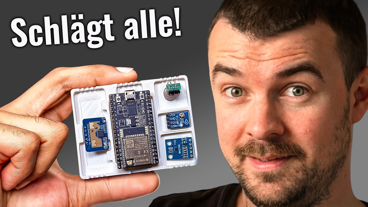

Also hab ich die letzten 5 Wochen Präsenzsensoren getestet (5 Kandidaten)… inklusive einem DIY-Teil, das aussah wie ein „Sensor-Konglomerat“ aus dem Chaos.
Zitat meiner Frau (Original):
„Das ist nicht dein Ernst. Was ist das für ein Kabelgedöns?“
Fair. Aber: Es hat funktioniert. :grinning_face_with_smiling_eyes:
