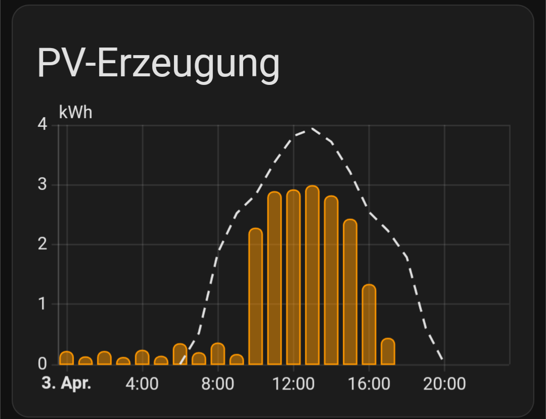

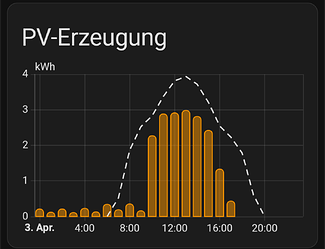

Und wie sieht es heute aus, hat es sich eingependelt?
1 „GefĂ€llt mir“
Danke der Nachfrage.
Perfekt ist es noch nicht, wie ich finde.
Mal schauen was etwas prÀziser eingestellt werden kann.
Die Vorhersage von heute. Gestern war Àhnlich.
