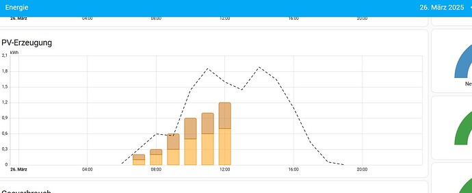

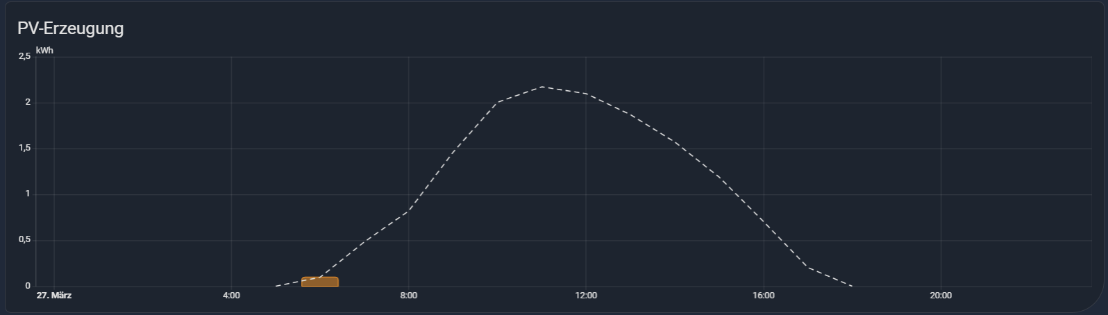

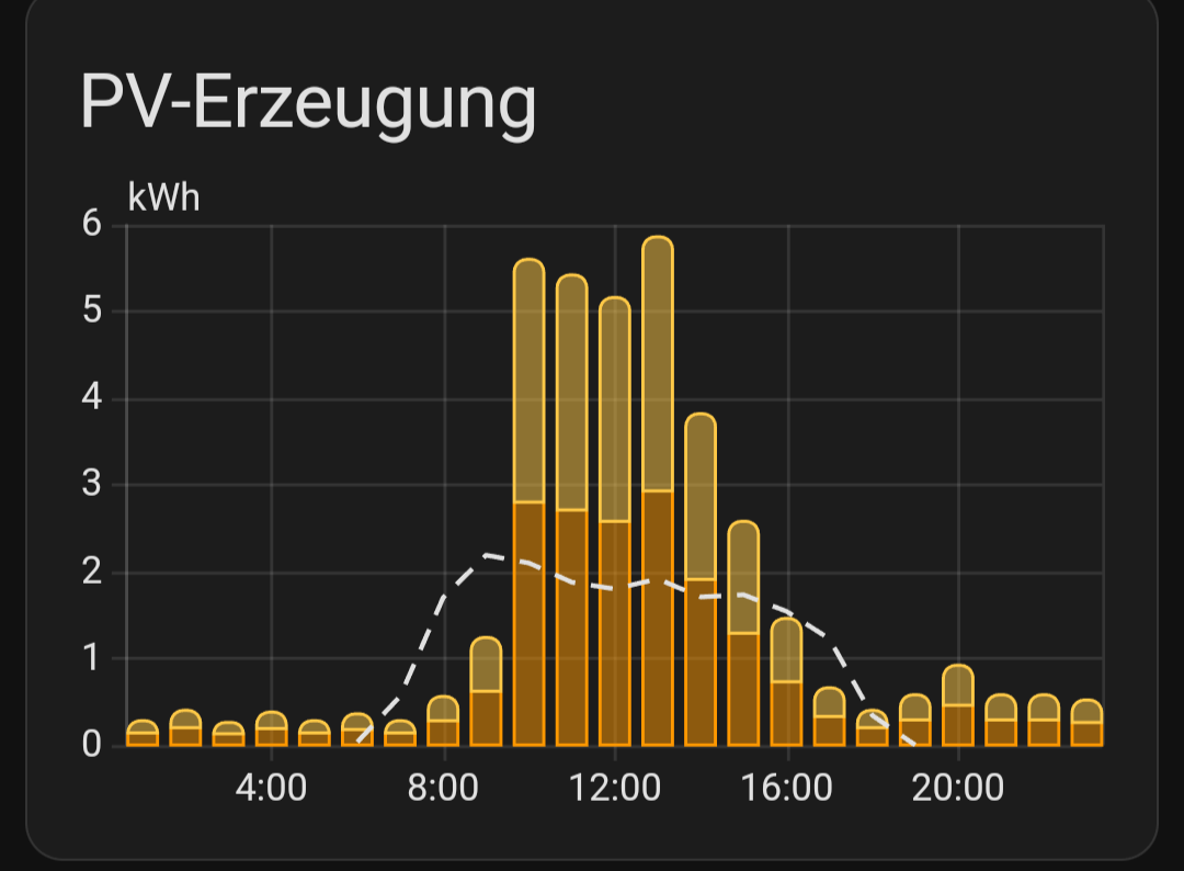

Ich habe solcast seit Udos Video von smart-live, also seit ziemlich genau einem Jahr am laufen. Grundsätzlich würde ich zustimmen, dass die Vorhersage besser ist als forecast.solar. Nach meiner persönlichen Einschätzung hat solcast aber massive Probleme mit der Interpretation des Bewölkungsgrades. Wir haben auf beiden Seiten keine Verschattung der PV Flächen.
Bei gleicher Einstellung der Dämpfung habe ich mal die PV Erzeugung gestern und heute angehangen. Heute ist es etwas bewölkter als gestern.
Beste GrĂĽĂźe Stefan

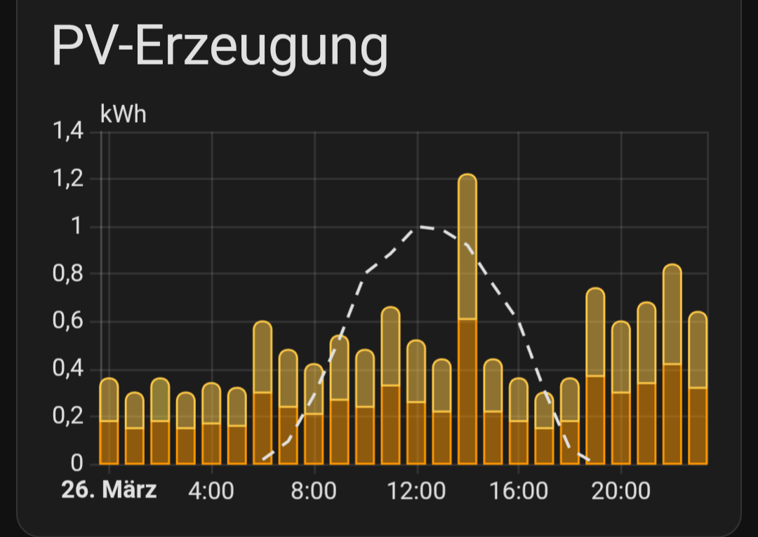

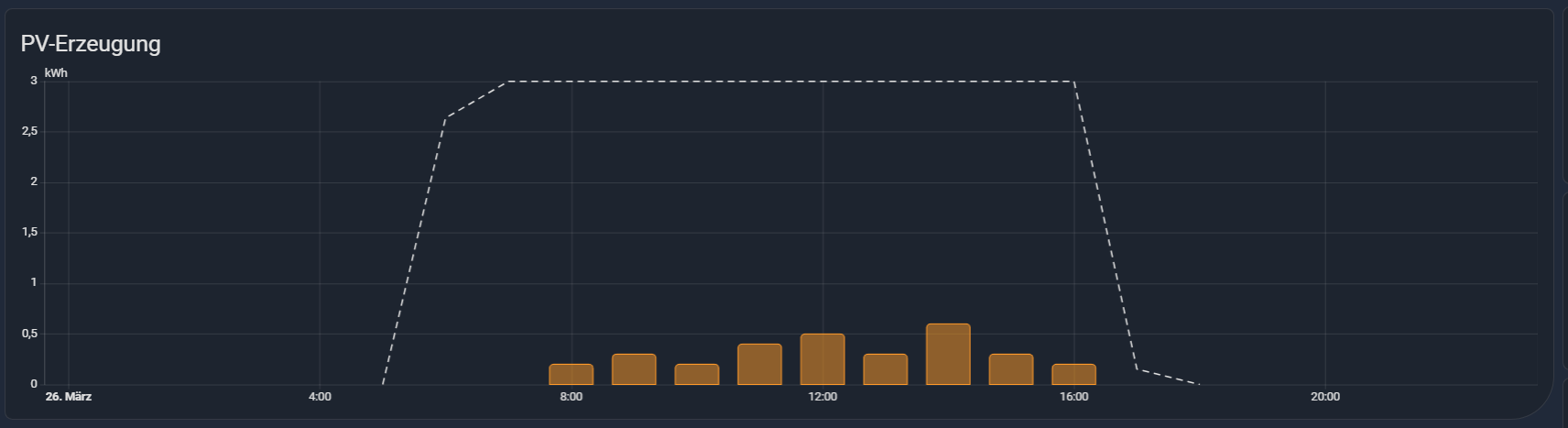

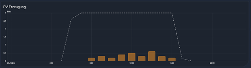

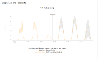

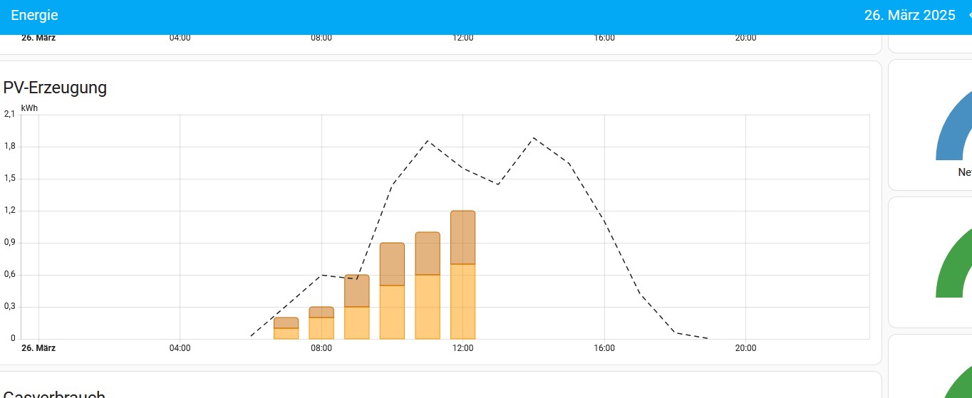

Hi, ich habe das jetzt auch mal installiert und eingerichtet, aber bei mir werden komische Werte angezeigt. Was mache ich falsch?
Auf der Solcast-Website sieht die Vorhersage sehr gut aus, aber in HA wurde der hard-limit auf 100kW gesetzt, passt ja nicht.
Also habe ich den auf 3kW gemäß meiner Anlage gesetzt und nun zeigt er im Energiedashboard einfach eine 3kW Kurve.
Bei mir sieht es wie folgt aus
Sieht nicht gerade berauschend aus (?)
Oder sollte ich Geduld haben und irgendwo noch rumschrauben?

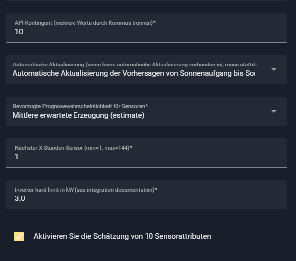

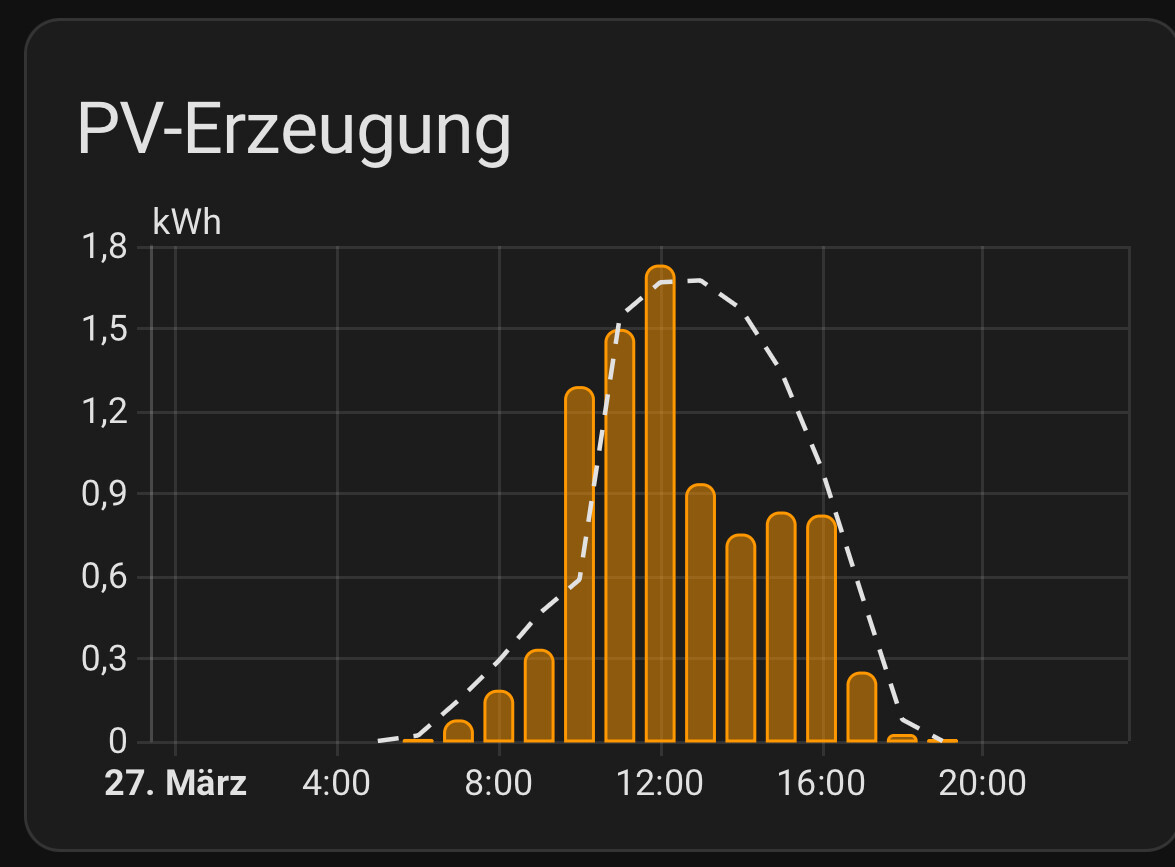

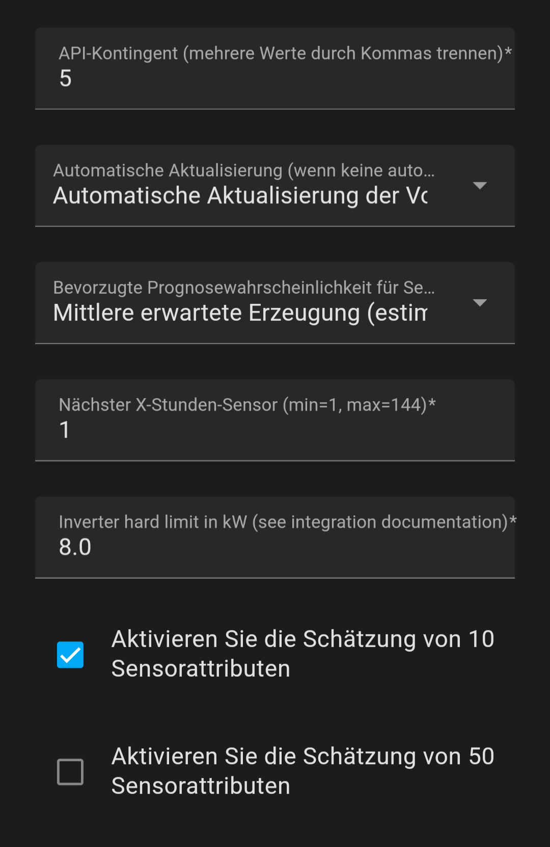

Ich bin mir nicht sicher ob ich das richtig konfiguriert habe. Ich hatte bei solcast, wie beschrieben, die 2 Strings (West und Ost) auf zwei „PV Sites“ aufgeteilt. Hier unten dann 5 calls statt 10 eingetragen.
Weiter unten kann ich noch mehr Häkchen setzen :wink:
Panels liefern im Osten 8x435W und im Westen 7x435W. WR (Huawei 8kW) Effizienz in Beschreibung 98%, ich habe 95% eingegeben. So wie ich es im Udo’s und Thomas Video verstanden habe, sollte man eigentlich nur mit diesen Wert rumspielen um sich einer „guten“ Prognose zu nähern?
Gibt’s noch wo Einstellungen, die zum besseren Ergebnis führen?
Moin, ich habe das ja gestern Abend auch gemacht. Heute Morgen sieht das Ergebnis schon viel besser aus. Wenn ich mir allerdings den Tag von gestern anschaue, ist dort wieder diese komische 3kw Linie, wer weiß woran das liegt, aber für heute und die nächsten Tage werden jetzt korrekte Werte angezeigt.

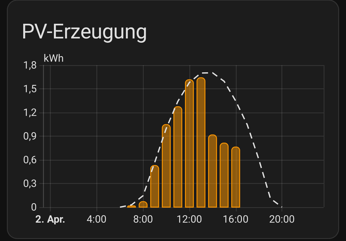

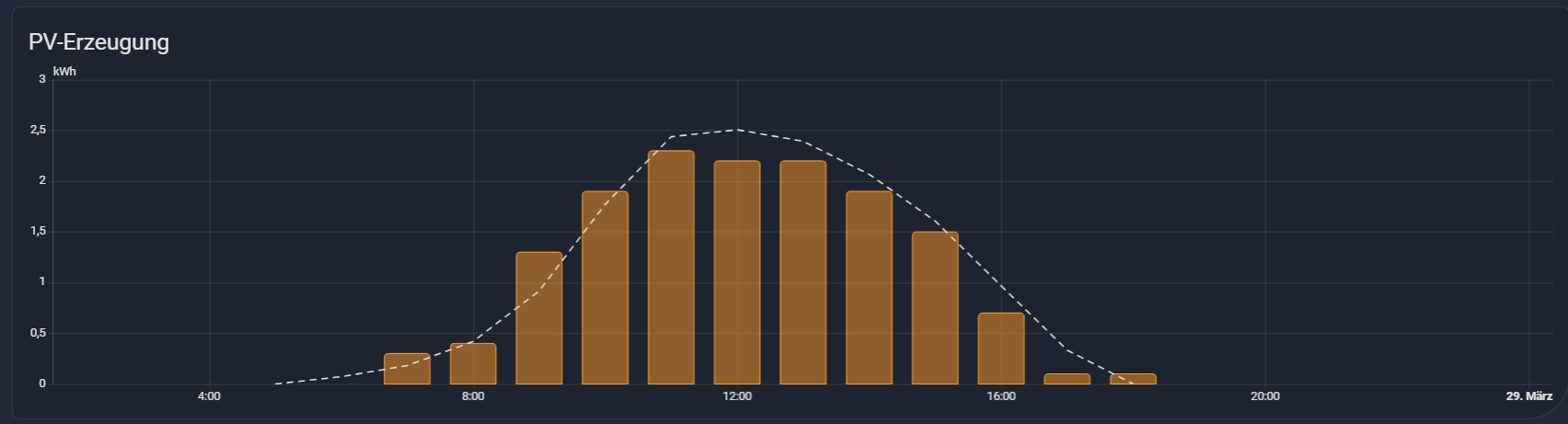

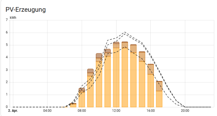

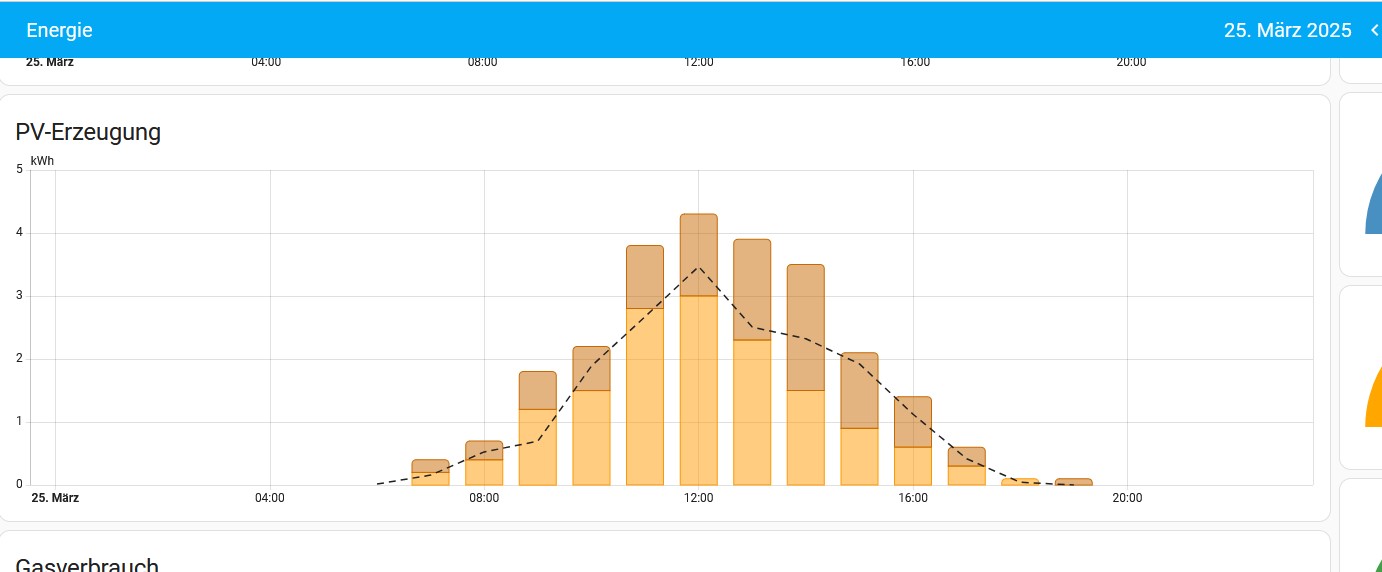

Bei mir passt es doch recht gut
Der Einbruch ab 13 Uhr liegt daran das die Speicher voll waren und der Wechselrichter auf 800Watt gedrosselt hat.
Das sieht nahezu perfekt aus.

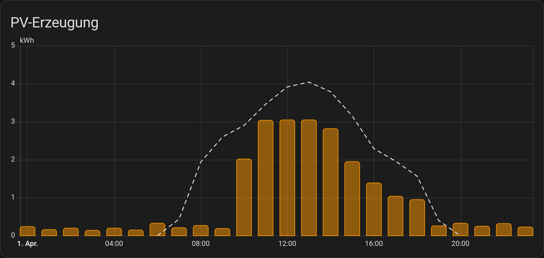

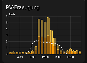

Jetzt habe ich das beobachtet und verstehe die „Welt“ nicht mehr.
So sieht es jeden Tag aus.
In Mitten scheint die Kurve deutlich weniger vorherzusagen als meine Anlage produziert hat.

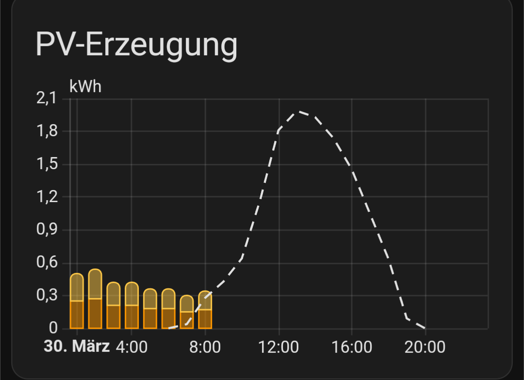

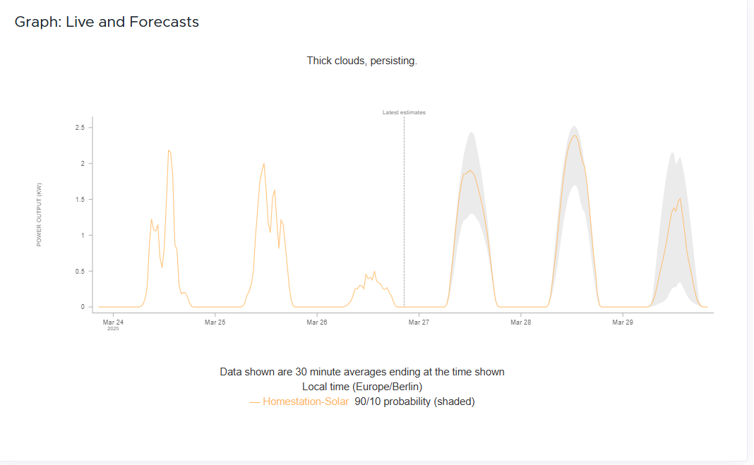

Dies ist für heute vorhergesagt. Es soll zwar etwas bewölkt sein, aber irgendwie glaube ich nicht, dass dies zutrifft, was da gezeigt wird.
Hat jemand eine Idee? Wo mĂĽsste ich, was eintragen, damit es halbwegs passt? Wie bspw beim @meins57.

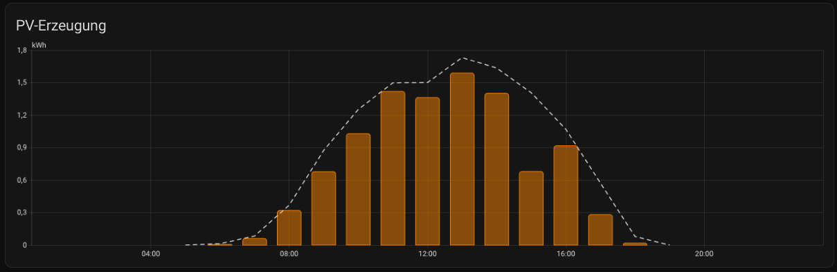

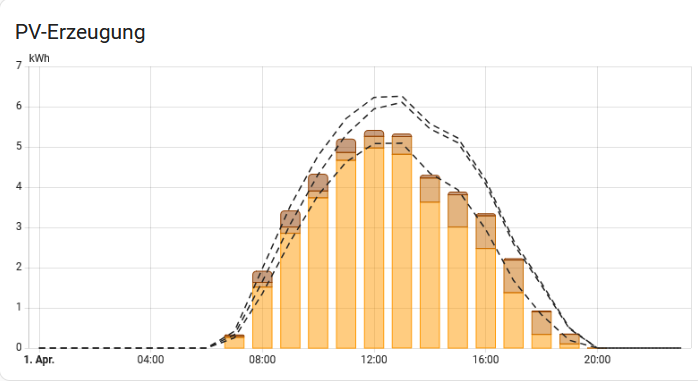

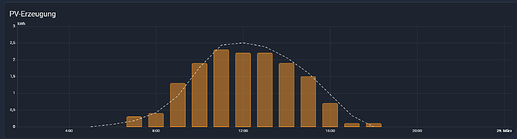

Ich habe die Standardwerte von der Integration beibehalten. Nur auf der Webseite von Solcast meine Angaben gemacht. So sah es gestern aus. Der Einbruch gegen 15 Uhr lag wieder an der 800Watt Drosselung
Ich habe die Werte meiner Anlage im Solcast übernommen. Die zwei Strings auf zwei „Seitennamen“ (West und Ost) aufgeteilt. Laut Udo’s Video, habe ich den Standard der calls auf 5 reduziert. Das wars.

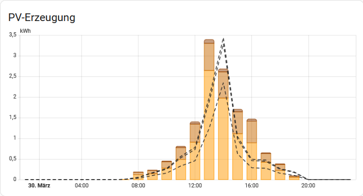

Den Effizienzwert (in solcast) habe ich nun von 95% auf 96% hoch gesetzt.
Ich stand mit Kompass vor der Tür und die Ausrichtung entspr. angepasst. Für beide Strings (Ost und West sind es jeweils (-)109°).
Die calls habe ich wieder von 5 auf 10 gesetzt. Rest ist so geblieben wie oben im Screenshot dargestellt.
Die Vorhersage sieht schon etwas besser aus, aber immer noch nicht annähernd so gut wie bei Euch.
Lass das mal ein Tag laufen. Das dauert hier und da eine Weile bei Veränderungen.
