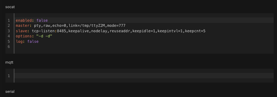

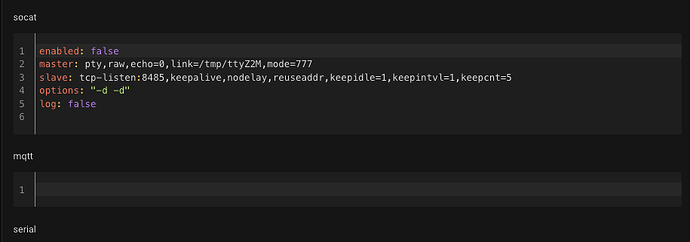

Bei Zigbee2MQTT hab ich wirklich noch ein Problem entdeckt.
Folgendes: READ THIS CAREFULLY
Refusing to start because configuration is not valid, found the following errors:
  • mqtt must have required property ‚server‘
Wie bekomme ich das eingestellt? MQTT als Server?

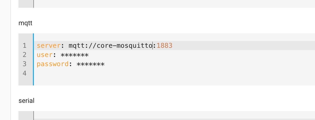

Wie sieht denn deine Zigbee2mqtt Konfiguration aus?
Soweit ich weiß muss in der Standard Installation in der Konfiguration unter mqtt nichts eingetragen werden. Man kann natürlich je nach Konfiguration. Nur wenn man Zigbee2MQTT z.B. auf einem anderen Gerät laufen hat ist das notwenig. Aber ich lerne gerne dazu falls ich falsch liege.
Hi, bei MQTT hab ich bei Server nichts eingetragen. Hat auch keiner in den YouTube Videos gemacht, die ich mir angesehen habe.
Werde ich aber später mal versuchen.
Danke erstmal
Zeig uns doch mal Bilder von den Fehlermeldungen und den Einstellungen von den Konfigurationen MQTT und Zigbee2MQTT.
Mindestens die Serveradresse muss angegeben werden. Z2M muss ja wissen, wo es die Daten hinschicken bzw. abholen soll.
Sofern im MQTT-Broker kein Benutzer angelegt wurde, können die anderen Einträge entfallen.
läuft bei mir seit fast einem Jahr so.
Edit: Wir brauchen trotzdem mehr Infos von @Mig :wink:
Nachdem ich gestern nichts geschafft habe, gucke ich vorhin nochmal nach MQTt und z2m. Siehe da, ohne das ich nochmal was geändert habe, läuft es jetzt. Ohne einen Server einzugeben.
