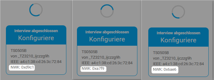

Und jedes Mal beginnt das Pairing. und wird dann icht abgeschlossen. Es erfolgt die Meldung „Interview abgeschlossen. Konfiguriere“. doch das kommt nie zum Ende

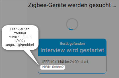

Auffälig ist, dass während der Konfiguration viele NWK Werte probiert werden.
Doch was ist der NWK Wert?
NWK (Network Layer) ist die Adresse innerhalb des Zigbee Netzes. Sobald ein Zigbee Gerät dem Netzwerk joined, bekommt es eine NWK vom Controller. Daher ändert die sich u.A. bei jedem neu anlernen.
Hast du mal versucht, den LED Strip dichter am Controller zu pairen?
Basierend auf der Produkt ID/Vendor ID würde ich sagen, dass es ein Tuya Chip (auch wenn es von Ledvance ist), die machen gerne mal zicken.
Wenn sich der NWK während des Konfigurieren ändert, dann spricht es dafür, dass der Strip immer wieder dem Netzwerk joined und immer wieder eine neue Adresse anfragt. Das spricht umso mehr für Empfangsprobleme. Evtl. ein Router in die Nähe platzieren.
ja, genau das ist das Phänomen. die Screenshots oben entstammen alle einem einzigen Versuch zu (re-)pairen.

habe den Strip nun in Coordinator-Nähe platziert und das Pairing durchgeführt. Es wurden wieder ein paar NWK-Werte versucht, doch am Ende war das Pairing erfolgreich und der Strip funktioniert nun hier in meiner „Höhle“. :slight_smile:
