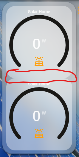

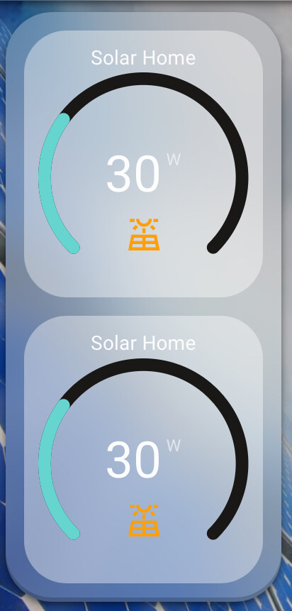

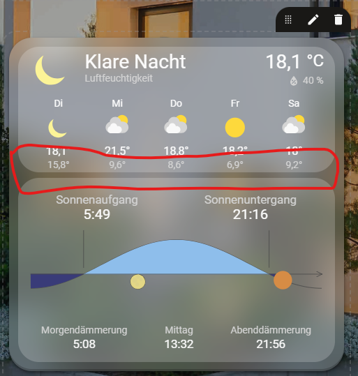

ich habe bei der erstellung von kacheln innerhalb der stack-in-card (vertikal) ab und zu folgendes problem. mal wird alles korrekt erstellt (beispiel 1) und manchmal nicht (beispiel 2). als hervorhebung habe ich den teil, welcher betroffen ist, rot eingekreist.
korrekte und gewünschte darstellung.

der code dazu.
hier die darstellung, wie sie nicht geünscht ist, aber manchmal passiert.
type: custom:vertical-stack-in-card

hier der code zu diesem beispiel.
die beiden beispiele wurde in der gleichen reihenfolge und muster erstellt. es ist auch schon vorgekommen, das beispiel 1 wie beispiel 2 ausgesehen hat. ist bei mir aber derzeitig nur bei der vertikalen erstellung passiert. ber der horizontalen noch nicht.
das ganze passiert auch ohne die speziellen card-mod sachen.
hat vielleicht jemand gleiches problem und eine lösung gefunden?
Du solltest mal ein bisschen mit dem margin spielen.

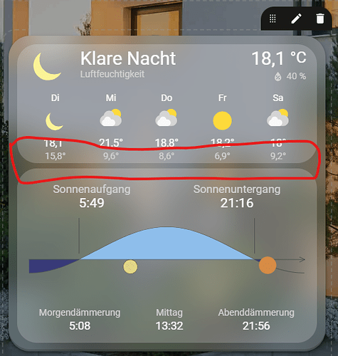

Moin, wie Maxe schon schrieb, einfach den Margin Wert anpassen. Wenn du bei der ersten Card, ein Margin-bottom: 10px einfügst, sollte das Problem verschwinden. Habe das mal im Code ergänzt.

hat super funktioniert :+1: . danke dafür.
