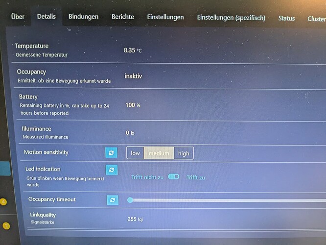

Unter Entitäten ist es gar nicht zu finden (sensor.bewegungsmelder_f_illuminance).
Aber bei der Integration unter Zigbee2MQTT ist alles da.

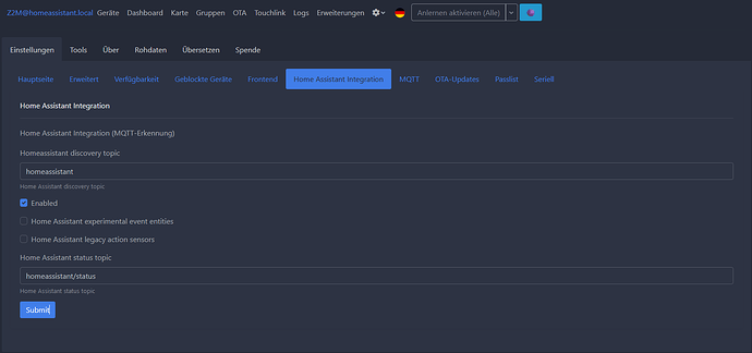

Edit: Was mir gerade noch einfällt, was hast du hier eingestellt.
Da habe ich nichts verendert!
Ich weiß nicht ob es was bringt, aber probier mal Home Assistant experimental entities und Home Assistant legacy action sensors aus.
Weiß gerade nicht mehr ob ich, das aktiv hatte oder nicht, bevor der Sensor da war. Wenn es nichts bringt, dann lösch das Gerät und lerne es neu an.
