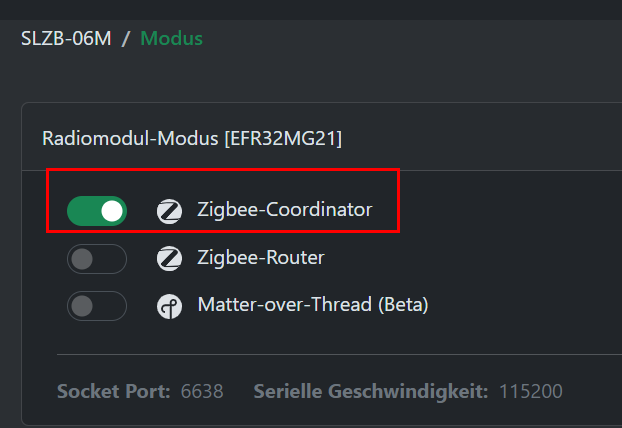

wenn du nur testen möchtest dann kannst du ja den SLZB im Router Modus konfigurieren
Okay, aber wie kommuniziert der SLZB mit Home Assistant?
