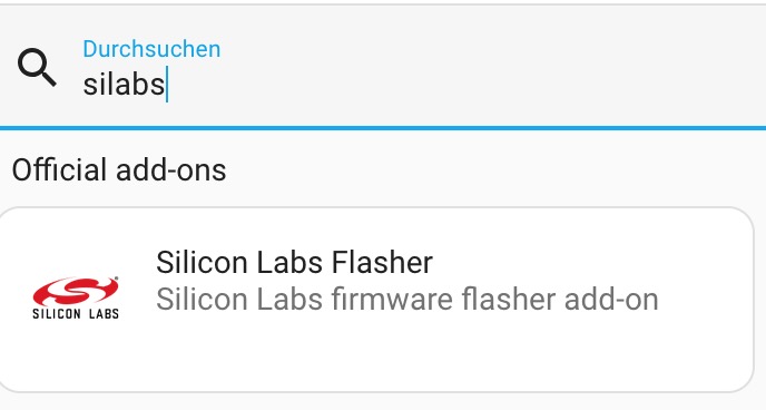

Du kannst die Firmware mit den Silabs Flasher Addon anzeigen und ggf. updaten.
ZHA und Z2M während vor dem Update stoppen.
hab das Ergebnis des Protokolls von Silicon Labs Flasher, über ChatGPT übersetzen lassen (da ich mich damit nicht wirklich auskenne)…
