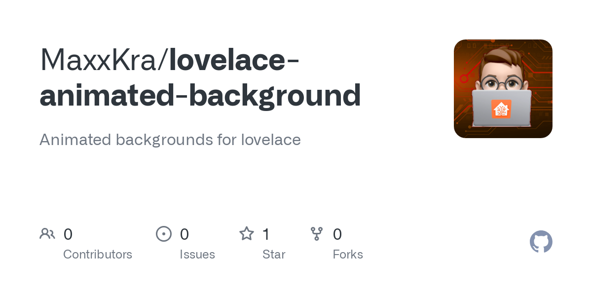

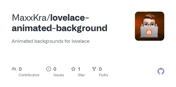

Die Lösung ist da, unser „SmartHomeBastler“ hat gestern eine neue Version vom „Animated Background“ an den Start gebracht. Ich habe es bei mir in einer HA-Instanz mit aktuellen HA-OS und aktuellem HA-Core-Level getestet. Nach dem Update auf die neue Version sind keine weiteren Anpassungen notwendig, die bestehende Konfig wird übernommen und passt sofort.
Die Lösung ist hier zu finden:
https://github.com/MaxxKra/lovelace-animated-background
Nochmals vielen Dank an den SmartHomeBastler für diese Lösung.
