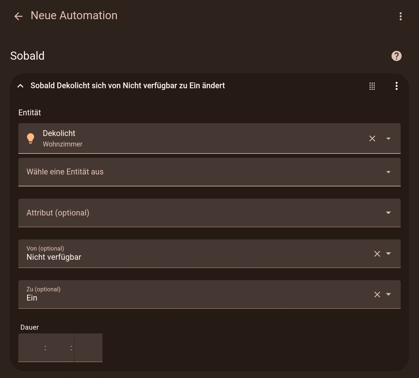

das dürfte eigentlich nicht so sein. Denn wenn die Lampe stromlos geschaltet ist müsste der Status unavailable sein. Damit kannst du in einer Automation den Trigger Status von unavailable zu on benutzen.

Das mit dem State hat mich auch irritiert.
Meine Lösung ist jetzt mich umzugewöhnen und sie per Companion App, vor allen Dingen über meine Apple Watch, zu schalten.
So konnte ich die Steuerung von der Uhr aus auch testen.
Die Automation funktioniert so natürlich auch einwandfrei.
