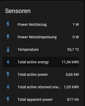

ich habe nach dem Video von Steuer dein Leben den Shelly Pro3EM ( ja der Pro3EM) die intigration vorgenommen.
Jedoch sagt er mir bei Netzbezug immer nur 1W an … wo liegt der Fehler ?
Es geht auch darum das ich keine Einspeisung vornehme… es ist zu100% eigenverbrauch angepeilt.

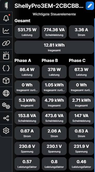

Was Zeigt er denn in der Shelly-APP an?
Habe mir jetzt erstmal das Video angeschaut… :innocent:

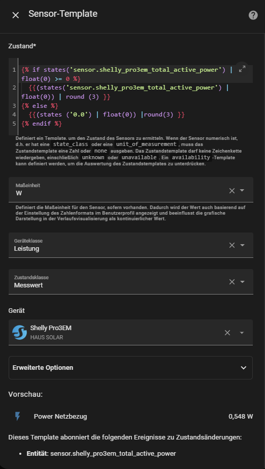

Dann wirst du ein Fehler in den neu erstellten Templates haben..
ich habe es so gemacht wie im video zu sehen, und die Templates sind ja auf seiner Hompage und die Anpassung der Sensoren wurde auch gemach
Power Netzbezug
{% if states(‚sensor.shelly_pro3em_total_active_power‘) | float(0) >= 0 %}
{{(states(‚sensor.shelly_pro3em_total_active_power‘) | float(0)) | round (3) }}
{% else %}
{{(states (‚0.0‘) | float(0)) |round(3) }}
{% endif %}
In Zeile 2 sind Leerzeichen die da nicht hingehören…
die leerzeichen habe ich entfernt

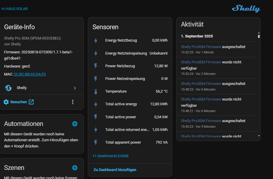

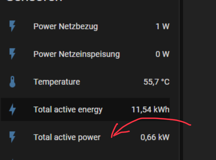

Klicke mal bitte da rauf und dann auf Eigenschaften (Zahnrad rechts oben)
Screenshot bitte (Enrität)

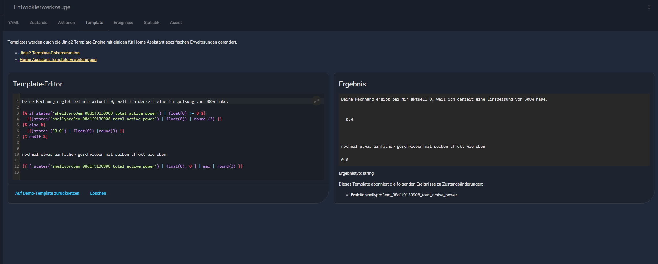

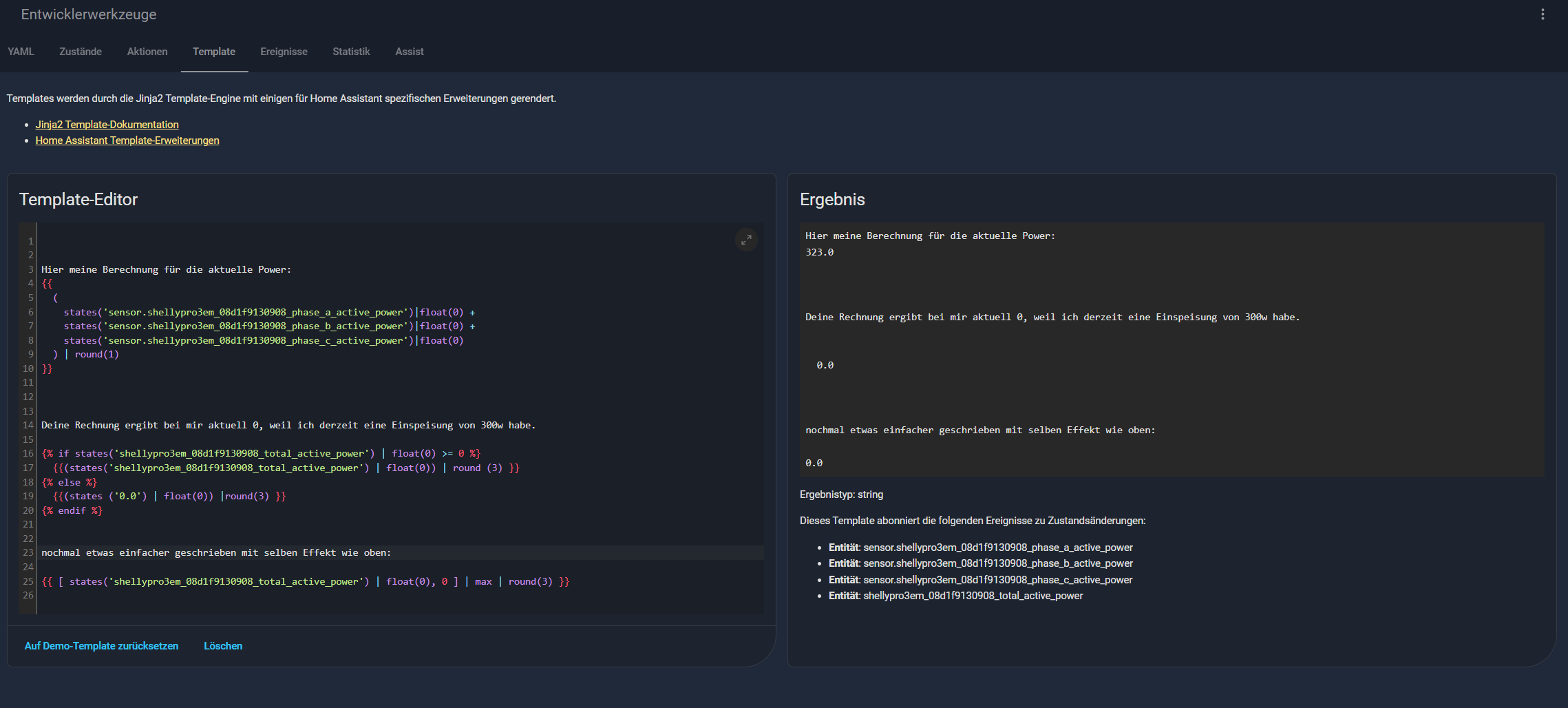

Gegenprobe in Entwicklerwerkzeuge Template:
Gebe das ein und was kommt dann rechts raus
{{states('sensor.shelly_pro3em_total_active_power')}}
Die Leerzeichen spielen hier keine Rolle.
Ich habe das auch gerade mal in den Entwickler-Tools getestet
Ergebnis ist korrekt, da ich aktuell einspeise (320w)
Hier noch etwas kürzer geschrieben.
{{ [ states('shellypro3em_08d1f9130908_total_active_power') | float(0), 0 ] | max | round(3) }}
Das kann man ja vorab sehr gut in den Entwickler-Tools testen.

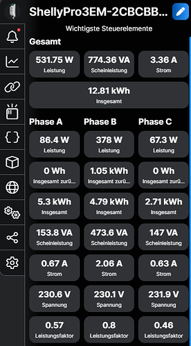

Irgendwie habe ich die Vermutung, dass die total_active_power nicht korrekt berechnet wird.
Der Netzbezug sollte doch eigentlich höher sein?
jip der aktuelle Netztbezug ist
angezeigt wird 0,00 kWh
Ja, dann liegt der Fehler in der Berechnung vom Sensor Total_active_power. Wie sieht der bei dir aus, Template Helfer oder in der configuration.yaml geschrieben?
Hier mal meine Berechnung in den Entwickler-Tools für die aktuelle Power vom Shelly. Dazu werden einfach die drei Phasen addiert
So sieht meine Konfiguration für den Shelly 3EM Pro aus, allerdings alles in der configuration.yaml geschrieben. Die Templates könnte man aber auch im Template-Helfer verwenden.
Zuerst wird der reine Verbrauch aus den drei Phasen ermittelt und danach entsprechend abgegrenzt. Erklärungen stehen im Code am Anfang.

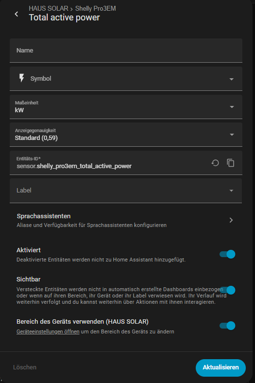

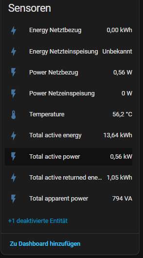

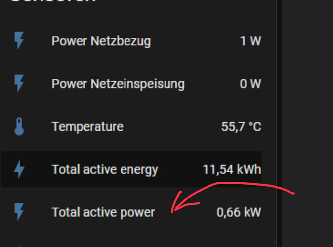

Sorry, der Sensor vom 3EM total active power hat die Einheit kW
So steht es in deinen Einstellungen

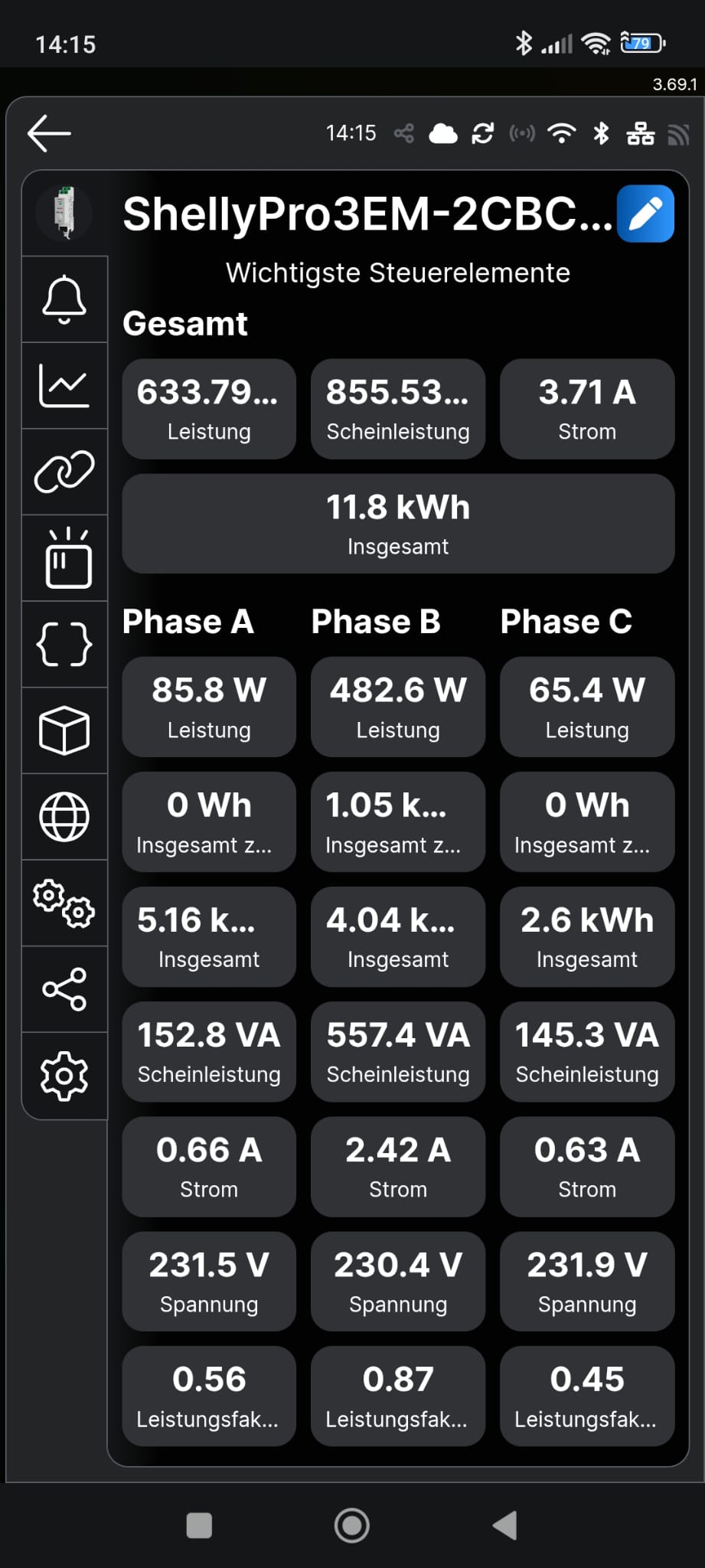

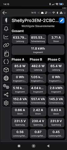

0.56 kW stehen auch im Screenshot direkt aus dem 3EM, nur halt in W =>560 W
Der Template Sensor hat halt die falsche Einheit :grin:
Die Grundlage von „total active power“ wird wohl der sensor darüber im screenshot „power netzbezug“ sein und der ist anscheinend falsch berechnet worden.
Aber Drecksfresse hat schon Recht, total active power sollte W und nicht kW anzeigen. Das habe ich mal wieder übersehen.
Ich halte eh Nix von dem Total Sensor vom Pro 3EM :thinking:
Ist halt eine Berechnung von Shelly, wenn die da irgend etwas ändern (oder auch falsch machen wie bei dem Energy Sensor :face_with_raised_eyebrow:)

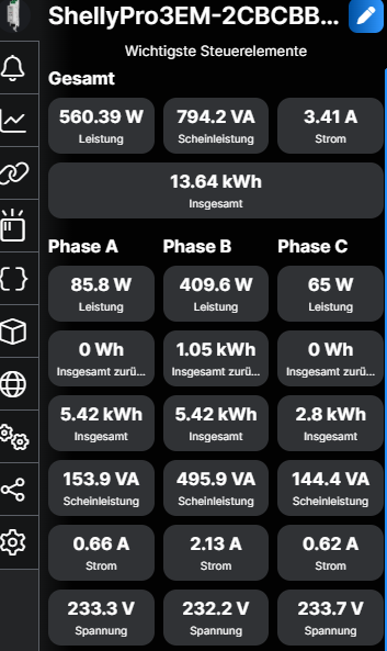

Also lieber die 3 Power Sensoren zusammen rechnen, daran kann Shelly nix ändern, und gut is

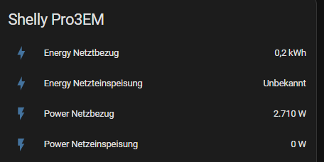

so nochmal von vorne eingerichtet…

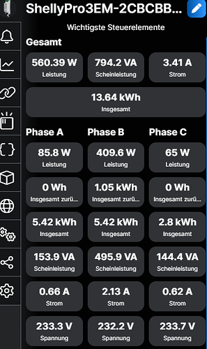

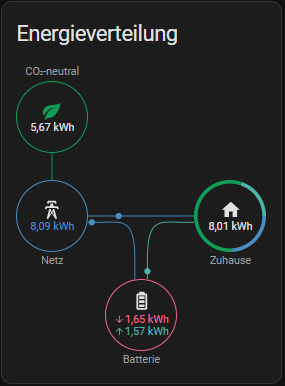

aber warum bekomme ich über das Dashboard einen anderen wert angezeigt wie über den Pro3EM :thinking:
Du zeigst hier gerade das Energie Dashboard
Welchen Sensor verwendest du in diesem? Es gehen ja nur Energy Sensoren [kWh] oder [Wh] (Kurzfassung, es gehen auch andere)
Den total Energy Sensor vom 3EM kannst du nicht verwenden!!
Der total Energy Sensor vom 3EM saldiert nicht, also nicht wie dein Stromzähler
Und dafür gibt es ja z.B. das Video um das zu korrigieren
