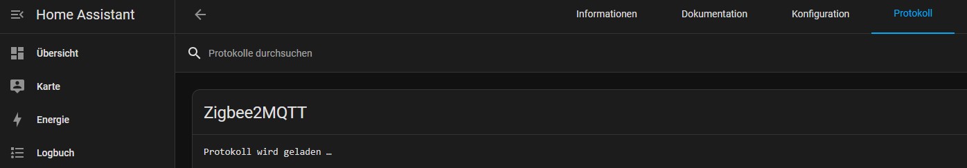

gestern habe ich HA neu auf meinem RPi5 installiert. Um die Installation auf evtl. Fehler zu überprüfen, habe ich mir bislang die Protokolle angeschaut. Leider wird mir nun „Protokolle werden geladen…“ angezeigt. Es ändert sich auch nach Stunden nichts, Protokolle werden nicht angezeigt.
Hat jemand eine Idee woran es liegen könnte?

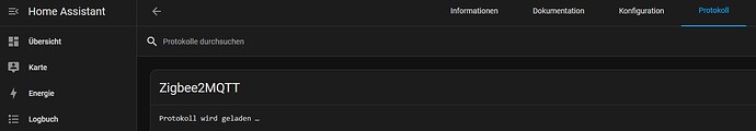

wie von mir beschrieben, kann/konnte ich keine Protokolle nach der Installation von ADD-ONs aufrufen. Kurzzeitig wurde dies Problem gelöst. Vermutlich habe ich die Ursache gefunden. Nachdem ich von Pi5 auf NUC umgezogen bin, tauchte der Fehler erneut auf:
Nach dem ich nun den Browser von Firefox und Chrom auf Edge für den Aufruf der HA Oberfläche umgestellt habe, kann ich nun auch die Protokolle einsehen.
