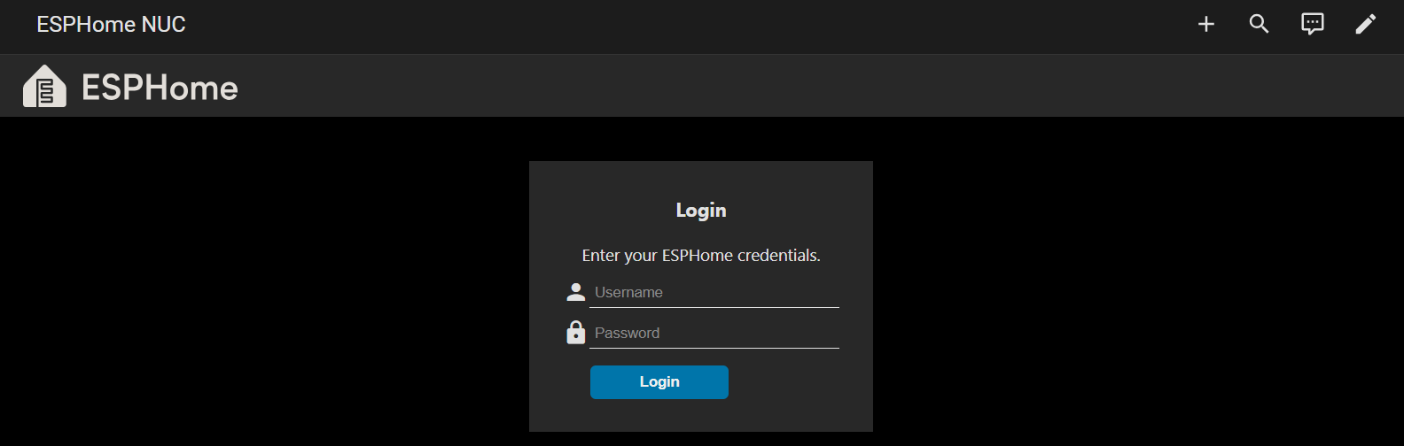

Auf einem Proxmox läuft ein LXC mit Docker und dort ESPHome
also explizit auf der IP 192.168.177.103:6052
wenn ich in HA ein Dashboards => Webseite erstelle mit dieser URL
(egal ob HA auf diesem Proxmox 192.168.177.102 läuft oder mein Hauptsystem auf einem RasPI 192.168.178.18)
Bekomme ich auf beiden Systemen den Anmeldebildschirm:
aber nach dem anmelden bekomme ich =>
Der Log im ESPHome Container:

Die xxx178.34 ist mein Laptop an dem ich HA geöffnet habe (Browser EDGE)

Moin, ich glaube das hat eher etwas mit den Browser Settings/Beschränkungen zu tun. Der Browser weigert sich einfach, unsichere HTTP-Inhalte innerhalb der sicheren HTTPS-Umgebung zu laden. Der iFrame bleibt dann immer leer. Wenn du dein HA über HTTP (unverschlüsselt) aufrufst, dann müsste eigentlich auch der Abruf auf der „neuen“ Seite funktionieren. Sobald der Aufruf über HTTPS erfolgt, klappt das nicht mehr.
