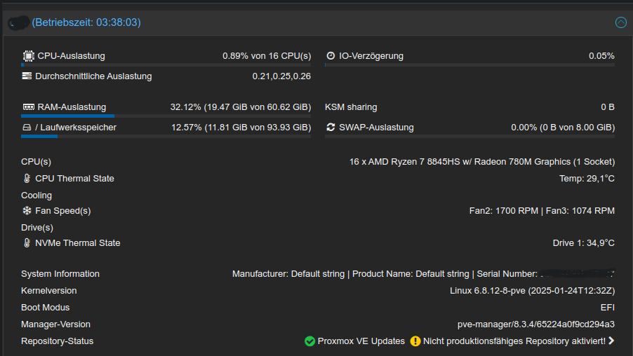

Soderle…ich habe den Patch den @mafe68 angeführt hat, mal ausprobiert. Das sieht bei mir derzeit nun so aus:
Ich würde sagen: „Läuft!“ :grinning_face_with_smiling_eyes:
Warum ich das nun doch ausprobiert habe? Das Patchscript macht vor dem Patchen ein Backup der zu modifizierenden Dateien. Damit ist der Drops im Ernstfall gelutscht. Einfach zurückkopieren un’ juut is! Wie der Rheinländer so sagt. :wink:
Des Weiteren handelt man sich mit der Visualisierung der Temps in HA das berühmt, berüchtigte Henne-EI-Problem ein. Hat der Hypervisor ein Prob, geht’s den VMs auch bald nicht mehr gut. Dann sehe ich im Ernstfall ggf. nix mehr.
Die Visualisierung in HA ist additiv gut für „Ach, ich guck’ ma’, wie’s meiner CPU so geht.“ Wenn ich die VMs im worst case jedoch abschalten muss, brauche ich auf dem Hypervisor alle Infos derer ich habhaft werden kann, um das „Ding“ zu retten.
Proxmox kennt das Problem der fehlenden Temps in der GUI allerdings auch. Kann gut sein, dass da in den nächsten Versionen etwas kommt.
