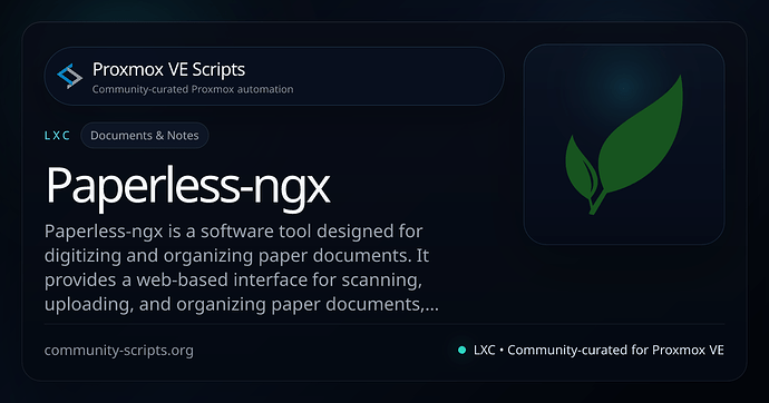

Ich habe auf einem MiniPc Proxmox installiert und versuche seit Tagen Paperless NGX darauf zu installieren.
Installation über ein Helferscript
Paperless startet auch, nur wo find ich die Zugangsdaten dann. Habe alles getestet, aber ohne Erfolg.
Danke für Hilfen.

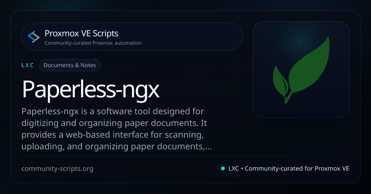

Wie war das, Wer lesen kann ist klar im Vorteil!
Show Login Credentials, type cat ~/paperless-ngx.creds in the LXC console
einfach in der Konsole der VM/Container
eingeben und dir wird geholfen! :waving_hand:
Sorry, dass hatte ich völlig überlesen. Funktioniert. Besten dank!
