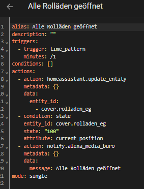

Moin, ich möchte in einer Automatisierung abfragen ob meine Rolläden geöffnet sind, aber leider funktioniert meine Zustandsabfrage nicht. Könnte mir da jemand sagen, wo mein Fehler liegt.
Gruß Rolf

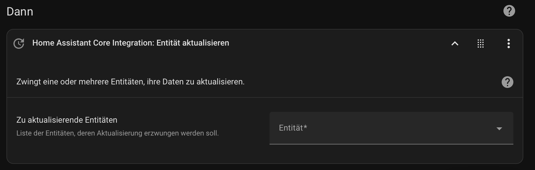

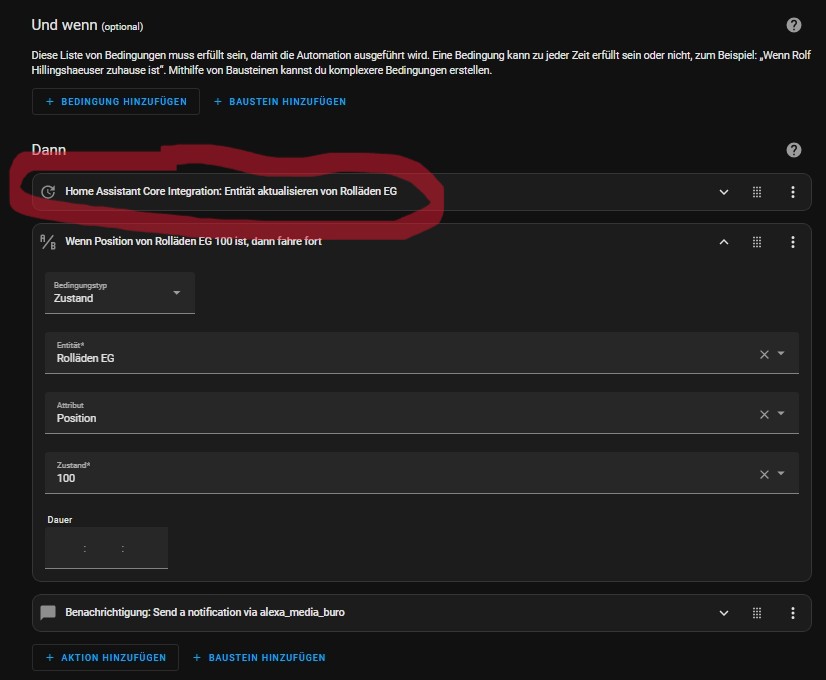

Als Aktion rufst du aber diesen Dienst auf ![]()
Das kann nicht funktionieren
Du musst deine „cover.rolladen_eg abfragen
EDIT: sorry das ist Falsch von mir : Dieser Dienst startet die Core Integration neu
(bekomme es leider nicht durchgestrichen

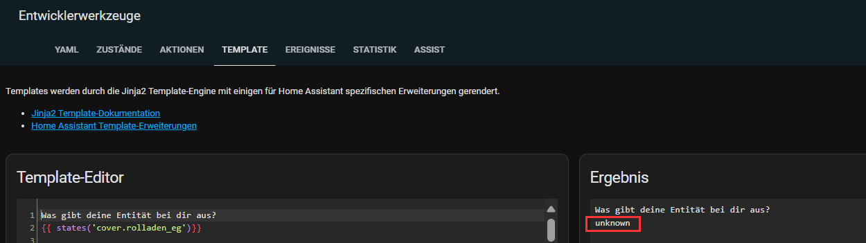

Frage deinen stratus mal bitte in den Entwicklerwerkzeugen ab
{{ states('cover.rolladen_eg')}}
Ja die gibt uknown aus.

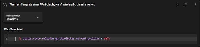

aber bei folgendem bekomme ich 100
{{ states.cover.rolladen_eg.attributes.current_position }}
ein bisschen Blindflug bei mir da ich keinen Cover bei mir habe
was kommt bei
{{ states.cover.rolladen_eg.attributes.current_position |float(0) != 100}}
