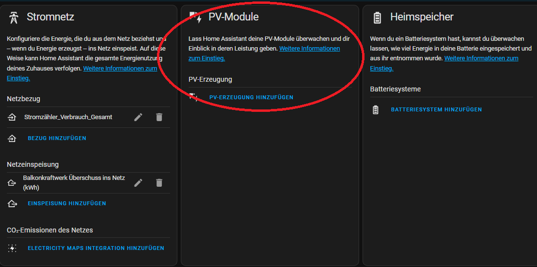

bisher habe ich nur gesehen, dass die Leute im Energiedashboard die PV Erzeugung über z.B. eine Shelly Steckdose welche am Stecker vom Wechselrichter hängt, hinzufügen.
Würde es auch über einen Auszug direkt aus dem Wechselrichter funktionieren?

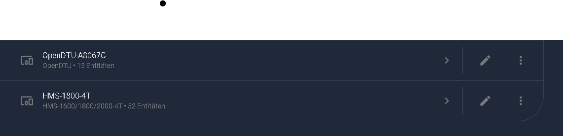

Sprich den aktuellen Wert (sensor.hms_power) aus dem Wechselrichter (über open DTU) und mit dem Helfer Intergralsensor auf kWh umgestellt?

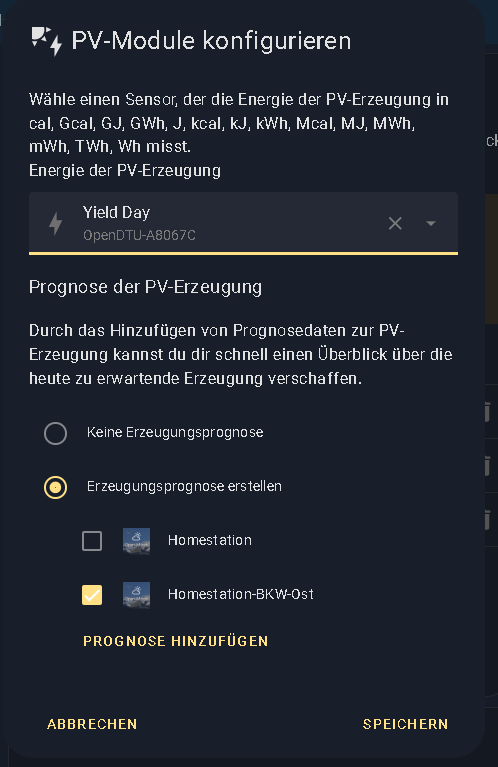

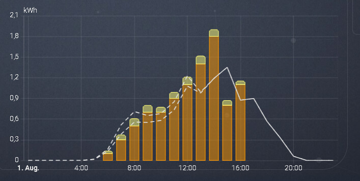

Unter den Entitäten der DTU habe ich yield_today und yield_total. Die Werte liefern Wh bzw. kWh Werte. yield_today wurde bei mir im Energiedashboard für PV/Solar hinterlegt.
