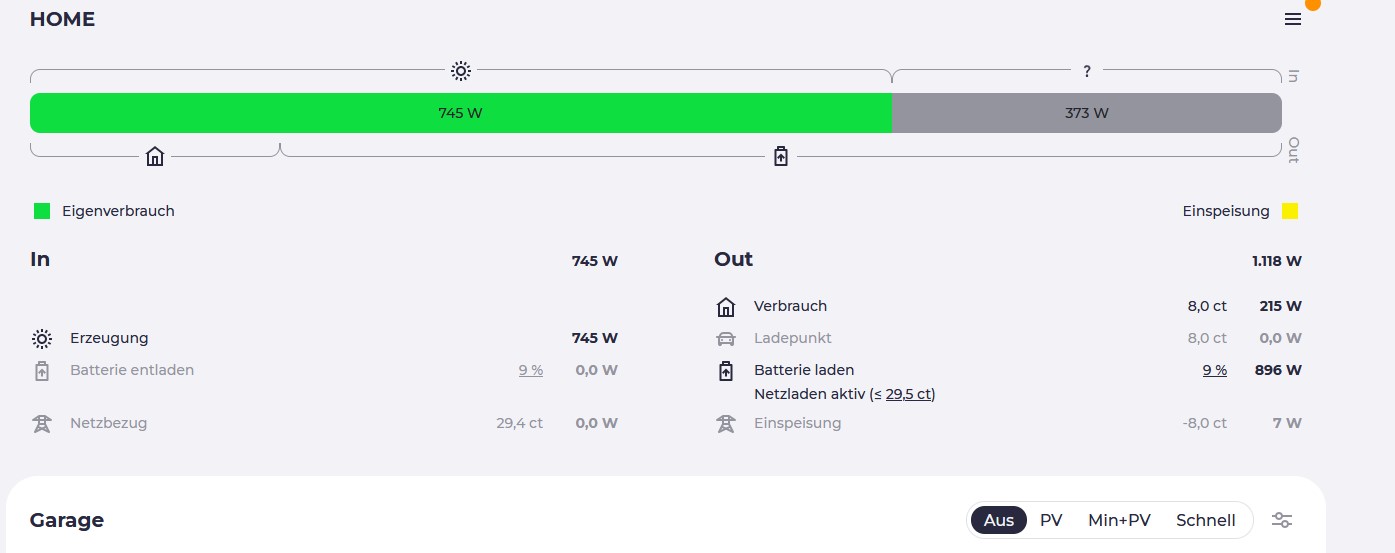

Es ist vollbracht!
Nach vielen Versuchen(experimentelles UI und dynamischem Strompreis in der yaml) klappt es jetzt. Mit evcc kann ich über die Strompreisfestsetzung (kWh Preis < x oder <y Euro) jetzt den BYD Speicher mit Netzstrom laden. Die Grundfunktionalität zum Netzladen ist jetzt vorhanden.
Quintessenz: Kostal Plenticore Gen2 WR mit KSEM und BYD Speicher kann Netzladen.
Die Woche fängt gut an! Danke nochmals für die Unterstützung hier im Forum
wie hast du das jetzt gelöst ? , ich hab auch einen Gen24 und BD Speicher
aber wie kann ich generell das Laden des Speichers aktivieren
steuerst du das über den Mod Bus ?
danke
@KingJosef
Stark vereinfacht in folgender Reihenfolge:
  1. Nach dem Video Basiskonfiguration von „smarthomeandmore“ in HA das addon modbusproxy installiert. Evtl. noch das video von Udo „smartLive“ zum gleichen Thema schauen
  2. Dann das addon evcc , nicht die evcc Integration, installieren. wieder nach dem Video Basiskonfiguration von „smarthomeandmore“. Noch nicht starten!
  3. In die evcc.yaml habe ich dann die Vorlage von „smarthomeandmore“ aus dem blog kopiert.
    https://blog.smarthomeundmore.de/home-assistant-evcc-basisinstallation-und-konfiguration/
  4. Diesen immer wieder angepasst. Dummys für vecile, charger aus der evcc Dkumentation eingetragen.
  5. Und einen befristeten token auf evcc generieren, kopieren und in evcc.yaml
  6. Es muss zwingend ein dynamischer Tarif eingetragen werden, sonst geht es nicht.
  7. Speichern, Neustart und dann erst evcc addon starten.
  8. in evcc auf experimentelle UI umstellen, ohne kommt keine Anzeige der Netzladung
  9. Durch Veränderung des Preises läßt sich das Laden starten und auch wieder beenden. Das Laden fährt langsam bis auf 4 kW hoch und ebneso langsam wieder runter.
    [/img]
Viel Spass!
Ja es klappt jetzt definitiv! Selbst als Nicht IT-ler habe ich es jetzt geschafft.
Das ist meine reduzierte evcc.yaml
